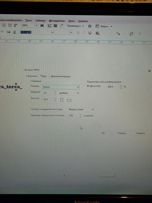

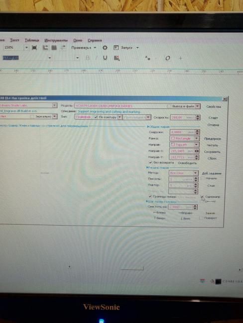

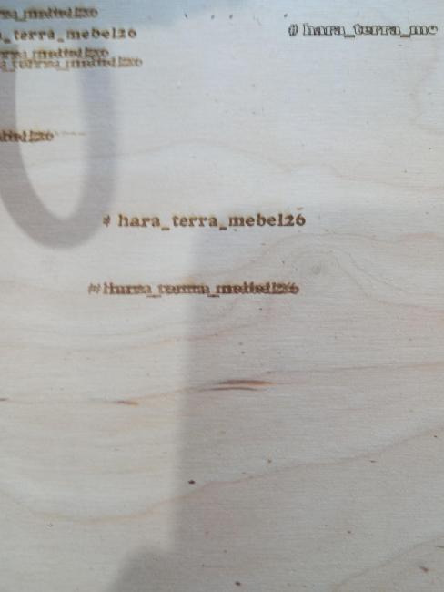

Помогите пожалуйста где копать. При гравировке идёт смещение на обратном пути на мм, если гравировать в одну сторону все нормально. Где ошибка?

линза болтается
Либо каретка люфтит сильно
