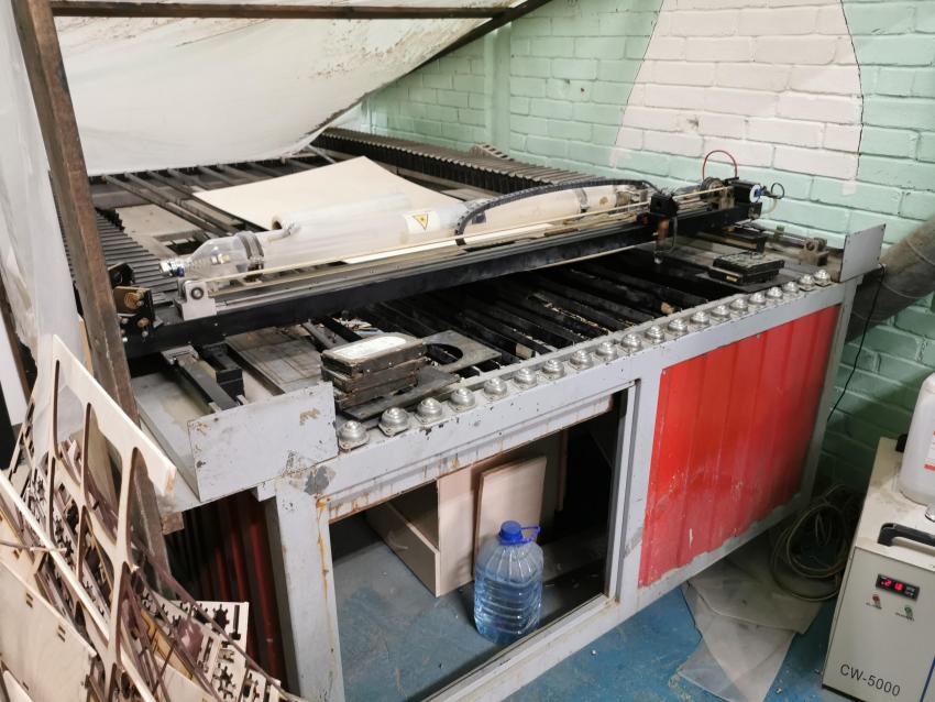

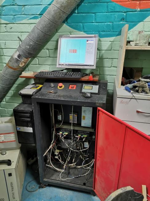

Makella 4 Жалоба #1 Опубликовано: 1 мая 2020 Всем привет! Нужна помощь в следующем вопросе: На китайском станке 1325 постоянно клинит голову через 20 сек работы. При этом голова смещается в сторону и продолжает дальше гравировать. Отключили заземление (оно общезаводское), стабилизатор на 1,5кВт тоже убрали и подключили станок напрямую в розетку. Проблема исчезла на сутки. Сейчас опять клинит голову, при этом на экране монитора проскакивает рябь. Контроллер Leetro 6565, первый канал отгорел, трубка подключена на второй. Драйвера меняли местами - не помогло. Станок и чиллер с компом подключали на разные розетки - не помогло. Что еще можно проверить? YouCut_20200501_122957429.mp4 Поделиться сообщением Ссылка на сообщение Поделиться на других сайтах

Makella 4 Жалоба #6 Опубликовано: 1 мая 2020 5 минут назад, alexander-1 сказал: могу предположить что токи на движок идут большие, но это если лазили к драйверу, возможно для этого станка - это большая скорость Драйверы настроили на шаг 6400, скорость гравировки максимум 300. Двигатели при работе еле теплые. Смущает блок питания контроллера, он на 1А, 24/5В. На других станках минимум на 2А стоят блоки. Поделиться сообщением Ссылка на сообщение Поделиться на других сайтах

Smith2007 69 Жалоба #13 Опубликовано: 1 мая 2020 Может все гораздо проще.... клинит подшипник? Как давно работает этот подшипник? Как часто обслуживание станка (чистка/смазка)? Судя по внешнему виду, за ним не особенно ухаживают. Вот он и заболел. 5 часов назад, Makella сказал: Смущает блок питания контроллера, он на 1А, 24/5В. Не изучал Ваш контроллер, но думаю не сильно от руиды по потребелению отличается. Для Руиды рекомендуется 24В не менее 2А. На шаговые двигатели обычно отдельный блок питания. 36 или даже 48В. Поделиться сообщением Ссылка на сообщение Поделиться на других сайтах
