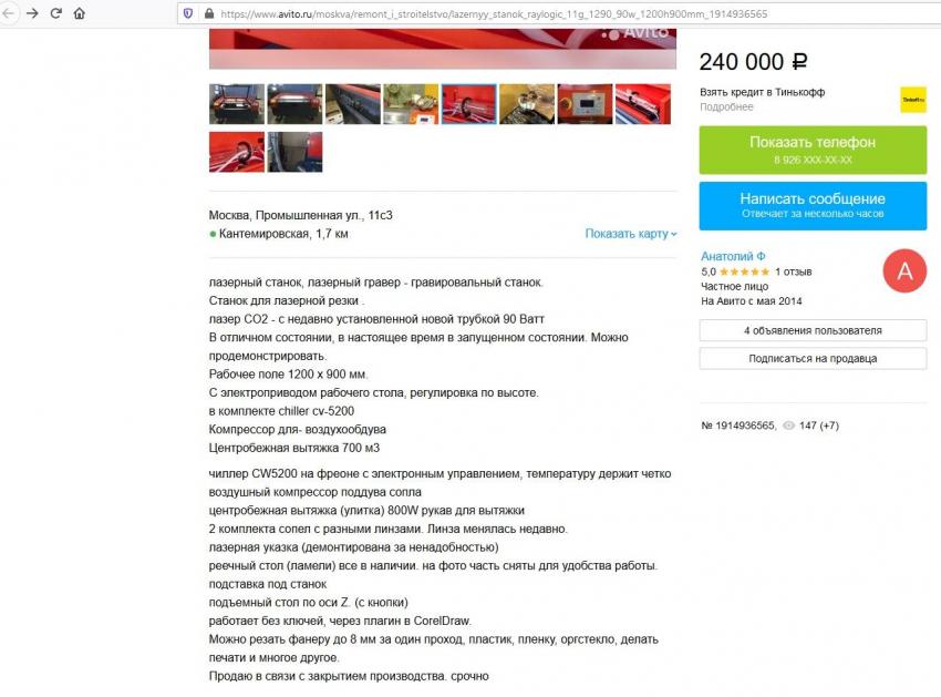

howl 0 Жалоба #1 Опубликовано: 8 апреля 2020 (изменено) Доброго дня! Выбираю лазерный резак для домашней мастерской. Планирую резать фанеру (до 8-10мм), акрил. Почитал этот форум. Исходя из полученной информации присмотрел б/у raylogic 11g 1290. Завтра еду смотреть. Посоветуйте, на что обратить внимание? А может быть кто-нибудь из профессионалов согласится за денюжку удалённо по видеосвязи осмотреть станок и вынести свой вердикт? Меня смущает древний контроллер (он на фото), я так понимаю, это версия 2012 года. Насколько это критично? Чем новый контроллер лучше старого? Можно ли будет поменять потом на новый и стоит ли? Большое спасибо заранее! Алексей Изменено 8 апреля 2020 пользователем howl Поделиться сообщением Ссылка на сообщение Поделиться на других сайтах

alexander-1 2 480 Жалоба #3 Опубликовано: 8 апреля 2020 Какая там труба? сколько прошла?, мать нормальная , а так нужно всё смотреть и дёргать руками, пробуй резать круги снежинки, главное какая цена 1 Поделиться сообщением Ссылка на сообщение Поделиться на других сайтах Награды пользователя
vasa29 578 Жалоба #4 Опубликовано: 8 апреля 2020 Тут подробнее. Поделиться сообщением Ссылка на сообщение Поделиться на других сайтах Награды пользователя
Dan 481 Жалоба #5 Опубликовано: 8 апреля 2020 (изменено) Само железо там неплохое. Сморим на люфты в линейных подшипниках. Под ваши зазачи желательна труба от 100 Вт. Какая труба стоит там? Если фото панели верное, то это старенький TL-302 от Topwisdom, запиленный под Реклаб. Работает под софтом AutoLaser версии V2_3_5, например. Морально сильно устарел - желательно заменить на что-то более современное. Инструкцию к контроллеру и софту прилагаю. User's Manual for AutoLaser Software.pdf User's Manual for TL-30x Laser Engraving and Cutting Control System.pdf Изменено 8 апреля 2020 пользователем Dan Поделиться сообщением Ссылка на сообщение Поделиться на других сайтах
howl 0 Жалоба #6 Опубликовано: 8 апреля 2020 Спасибо за инструкции, нигде не мог найти, и рекомендации по проверке! Да, действительно это он на обьявлении. Труба Реси 90ватт, сколько прошла непонятно, но говорят, только поменяли. Адекватная ли цена? Сложно ли поменять tl302 на руиду? Или может нафиг это старье, поискать что-то более адекватное (хотя с таким размером за такую цену вряд ли)... Поделиться сообщением Ссылка на сообщение Поделиться на других сайтах
Dan 481 Жалоба #7 Опубликовано: 8 апреля 2020 (изменено) 1 час назад, howl сказал: Сложно ли поменять tl302 на руиду? Ваще никаких проблем. И ещё + этого станка в том, что у него стол на ШД. Это говорит о том, что вы можете управлять высотой стола из настроек слоя (Я так работаю и без этого уже жить не могу) 1 час назад, howl сказал: Адекватная ли цена? А какая? Комплектация? Трубу можно заменить на Т2 - значительно дешевле серии W, но по сути, то же самое с незначительно меньшим сроком работы. А так ... торгуйтесь. Сейчас закрываются или закрылись многие. Найдите люфты в каретке по оси Х и сбивайте цену .. а люфт там будет .. ))) Изменено 8 апреля 2020 пользователем Dan Поделиться сообщением Ссылка на сообщение Поделиться на других сайтах

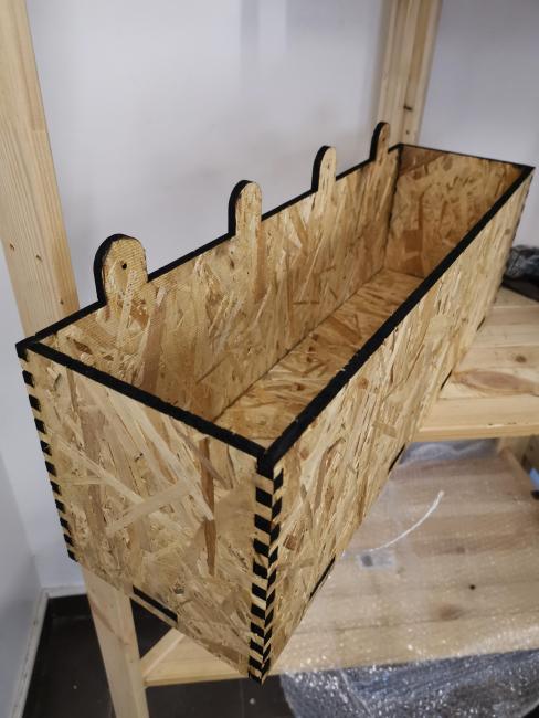

howl 0 Жалоба #8 Опубликовано: 7 мая 2020 Спасибо всем за консультацию. Станок куплен и запущен. Даже юстировать не пришлось, не растрясло при перевозке. Контроллер пока решил не менять, работаю на tl-320, позже поставлю руиду. Ток выставил 25 мА, что на контроллере соответствует 55% мощности (почему, кстати? Блок розжига слишком мощный?). Как и рекомендовано на форуме, мощность не меняю, изменяю скорость. Самая интересная засада, с которой долго провозился: последний софт AutoLaser от topwisdom этот контроллер (tl-320), похоже, не поддерживает, так как генерирует OUT файлы неверного формата, контроллер на них ругается. Единственный софт, который удалось заставить работать, это программа laser.exe (старая версия auto laser), которую выложил на этом форуме pavelk, за что ему большое спасибо. Эта прога делает файлы правильного формата. Использую корел, потом экспорт в plt, потом plt гружу в laser.exe. Вот фото первых резов. Решил порезать osb 9mm, скорость 5мм сек. Сильно ногами не бейте (знаю, что обугленная кромка это плохо, нужна более мощная труба), это скорее тест. Режет норм, ровно и тонко, но снизу бывают недорезы в местах особо плотных волокон, дорезаю скальпелем. Фото первого изделия: VID_20200503_141939.mp4 Поделиться сообщением Ссылка на сообщение Поделиться на других сайтах

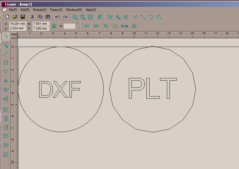

Dan 481 Жалоба #9 Опубликовано: 7 мая 2020 (изменено) 4 часа назад, howl сказал: Сильно ногами не бейте Мы не сильно будем убивать .. ))) Ну, чо, поздравляем! А всё хорошо с кривыми в формате plt? Версия софта такая? Изменено 7 мая 2020 пользователем Dan 1 Поделиться сообщением Ссылка на сообщение Поделиться на других сайтах
howl 0 Жалоба #10 Опубликовано: 7 мая 2020 На кругляшках пока отклонений не заметил, правда большой диаметр не резал, максимум 5 см. Но спасибо, не знал. Учту. Попробую через dxf импортировать. Версия софта именно такая! Поделиться сообщением Ссылка на сообщение Поделиться на других сайтах

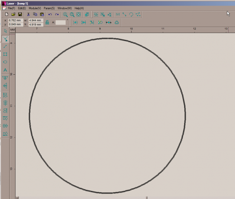

Dan 481 Жалоба #11 Опубликовано: 7 мая 2020 2 часа назад, howl сказал: На кругляшках пока отклонений не заметил, правда большой диаметр не резал, максимум 5 см. Но спасибо, не знал. Учту. Попробую через dxf импортировать. Версия софта именно такая! Режим редактирования узлов включите, и всё будет видно. Но в любом случае, этот софт отвратительно работает. Он генерит неимоверное количество узлов на любой кривой, даже если рисовать в нём самом. Какое-то немыслимое количество узлов на диаметре 5 мм. .. ))) Поделиться сообщением Ссылка на сообщение Поделиться на других сайтах
PavelK 1 542 Жалоба #12 Опубликовано: 7 мая 2020 11 часов назад, howl сказал: которую выложил на этом форуме pavelk, за что ему большое спасибо. Пожалуйста =) Увы, новее неё - нет. 11 часов назад, howl сказал: спользую корел, потом экспорт в plt, потом plt гружу в laser.exe. Экспортируйте в формат *.ai (Adobe illustrator) 8 версии, потом через Uniconvertor (он так же в файлах выложен) переводите из *.ai в *.ai (да в тот же, но конвертер сделает нормальный файл и уберёт, что программа не поддерживает) и импортируете уже нормальный *.ai в Laser.exe. И в настройках экспорта в станок выставьте максимальное значение. Поделиться сообщением Ссылка на сообщение Поделиться на других сайтах Награды пользователя
