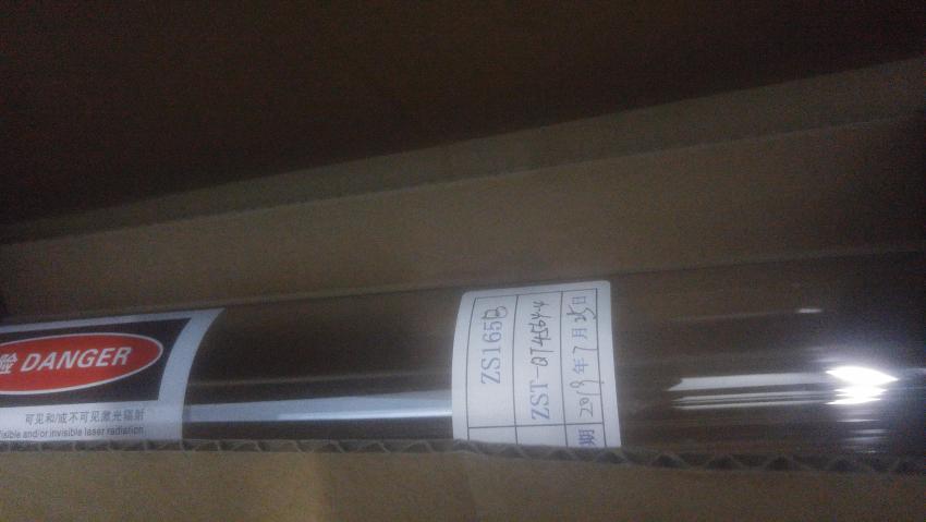

лучше бы Вы уточнили, что за модель трубки и кто производитель - возможно и можно больше
Уточнила. На запасной трубке написано ZS165B видать что то китайское.

12 минут назад, Дилноза сказал:
А можно фото наклейки? Там точно S а не R ?

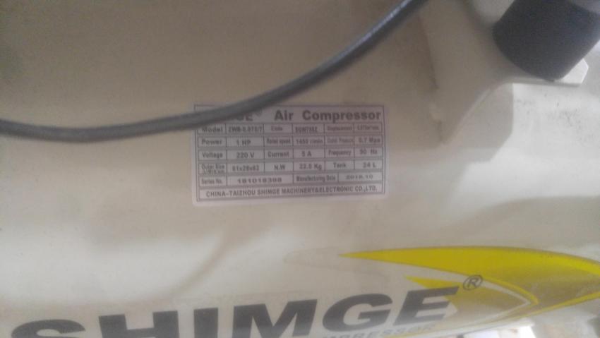

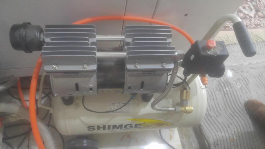

Расхода воздуха не знаю. Знаю что ресивер на 25 литров, на манометре стоит 2-2,2 бара ( там один манометр, который мерит давление внутри ресивера) больше этот компрессор давать не может из-за размера
Он масляный?

50 минут назад, PavelK сказал:
Прикрепила
Он масляный?
Да, на фото он

Да, на фото он
У Вас он безмасляный как раз. Но вот влагоотделитель всё таки поставить рекомендую перед самым входом в станок, что бы избежать конденсата, который образуется в шланге и рессивере компрессора, дабы уберечь от него линзу.

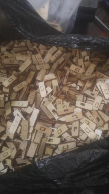

1 час назад, Дилноза сказал:
а мелкие детальки не хочет на тех же мощностях и скоростях.
Как это проявляется? Какие размеры "мелких деталек" и фото, пожалуйста.
Размер прямоугольник 19мм×7.2мм внутри еще есть паз 3мм×4мм. Паз еще режет, а внешнюю часть этот зараза ну ни в какую быстрее чем 25мм/сек не хочет брать. Я уже вся измоталась. Еще этот заказ на 12 тысяч таких штуковин просто что то с чем то. Есть только их фото в пакете. И главное из того же куска фанеры, но чуть большую деталь (34мм×16мм) как нечего делать, сегодня наконец после ваших рекомендаций, порезал на скорости 60мм/сек, мощность 65%.
прямоугольник 19мм×7.2мм внутри еще есть паз 3мм×4мм. Паз еще режет, а внешнюю часть этот зараза ну ни в какую быстрее чем 25мм/сек не хочет...
Это видимо ускорения надо настраивать.
