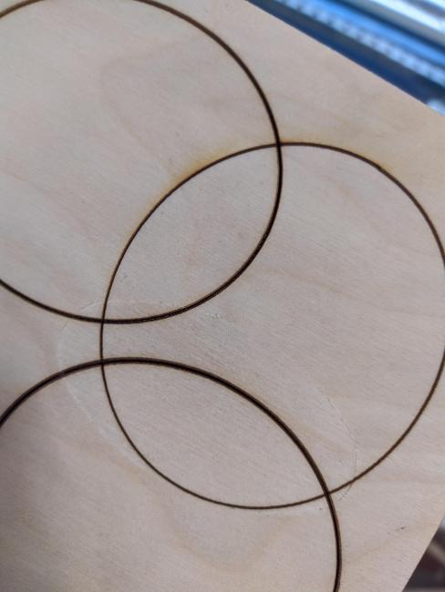

Ивангай 19 Жалоба #1 Опубликовано: 9 января 2020 Добрый день. Сломал всю голову, но никак не могу понять, в чем дело. В ближнем (левом верхнем углу) рез толстый и конический, в дальнем углу идеальный. С установкой все идеально, оптика чистая. На фото вырезанные окружности в разных углах рабочего поля (размер поля 60х90). Помогите разгадать загадку. Поделиться сообщением Ссылка на сообщение Поделиться на других сайтах
Dan 483 Жалоба #2 Опубликовано: 9 января 2020 Предлагаю начать с юстировки ... ) Поделиться сообщением Ссылка на сообщение Поделиться на других сайтах
PavelK 1 543 Жалоба #3 Опубликовано: 9 января 2020 Доброго дня. С чего всё началось то? Перед юстировкой рекомендую по возможности проверить моду луча, а потом проверить, не расширяется ли луч с расстоянием (тоесть замерить диаметр в начале и в конце оси Х). Поделиться сообщением Ссылка на сообщение Поделиться на других сайтах Награды пользователя
Ивангай 19 Жалоба #4 Опубликовано: 19 января 2020 Все ждал в уведомлениях ответ, но уведомлений не было, а вручную проверить решил только сейчас. В 09.01.2020 в 20:08, PavelK сказал: С чего всё началось то? Да как-то с самого начала не удавалось сделать луч тонким в месте реза (китайский станок 9060 100w Lasea на рельсах, линза 18 50,8). Потом заметил, что в дальнем углу луч получается тонким, рез из-за этого получается к тому же идеально чистым, без налета. Юстировку проверял, перепроверял, оптика чистая. В 09.01.2020 в 20:08, PavelK сказал: проверить моду луча Имею только общее представление, загуглю на форуме. В 09.01.2020 в 20:08, PavelK сказал: расширяется ли луч Понял. Но в любом случае я должен добиться тонкого луча за счет фокуса? Еще есть чувство, что луч при выходе из сопла задевает его стенки по краям, хотя бьет точно в центр сопла. Поделиться сообщением Ссылка на сообщение Поделиться на других сайтах
PavelK 1 543 Жалоба #5 Опубликовано: 19 января 2020 1 час назад, Ивангай сказал: потомтом заметил, что в дальнем углу луч получается тонким, рез из-за этого получается к тому же идеально чистым, без налета. Это физика. У луча мощность падает пропорционально квадрату расстояния. То есть чем ближе к выходу трубки, тем мощность и концентрация (грубо очень говоря) сильнее, поэтому прожигает более существенно. Если нужен тонкий, то с такой трубкой только короткофокусную линзу использовать. Сколько у Вас сейчас толщина в разных углах? Если вырезать квадратики в разных углах и поставить на торец, со всех ли сторон он будет строго под 90 градусов? Проверьте всё таки моду луча ещё навсякий случай. Поделиться сообщением Ссылка на сообщение Поделиться на других сайтах Награды пользователя

Dan 483 Жалоба #8 Опубликовано: 20 января 2020 (изменено) 3 часа назад, Ивангай сказал: Идеальный фокус я обычно выставляю вручную практическим путем (у меня лазерная указка): беру фанеру 3мм, так как только с ней и работаю, и повышаю скорость резки, регулируя фокусное расстояние. В ближнем углу тонкий рез не получается получить никак. Сейчас еще жду другую линзу, а сегодня днем попробую замерить толщину луча, которая попадает на зеркала. Линза не поможет ... даже менисковая. Так называемый ореол вокруг пучка сильно ощутим на близком расстоянии от трубы. Сам рез по толщине такой же, как и на всём поле, но чем ближе к трубе, тем больше "обжиг" материала на входе. ) Получается что-то вроде обожжённой фаски. Это имеет место быть на всех китайских трубах .. Где-то меньше, где-то больше, но на всех. Изменено 20 января 2020 пользователем Dan Поделиться сообщением Ссылка на сообщение Поделиться на других сайтах

Ивангай 19 Жалоба #11 Опубликовано: 18 февраля 2020 (изменено) В 20.01.2020 в 11:04, Dan сказал: Так называемый ореол вокруг пучка сильно ощутим на близком расстоянии от трубы. Сам рез по толщине такой же, как и на всём поле, но чем ближе к трубе, тем больше "обжиг" материала на входе. ) Получается что-то вроде обожжённой фаски. Именно так и есть: разница в обжиге материала на входе, с обратной стороны тощина реза одинаковая, трубка Lasea. Может, имеет смысл перейти на более длиннофокусную линзу? Изменено 18 февраля 2020 пользователем Ивангай Поделиться сообщением Ссылка на сообщение Поделиться на других сайтах
Dan 483 Жалоба #12 Опубликовано: 18 февраля 2020 (изменено) 7 часов назад, Ивангай сказал: Может, имеет смысл перейти на более длиннофокусную линзу? Не имеет значения. Но с длиннофокусной линзой толщина луча увеличится, и, соответственно, прорезаемость станет хуже, т.е. на той же трубе и те же материалы будем резать медленнее. ) Можно поставить трубку из топовых моделей Reci или Yongli .. там ореол меньше, но в любом случае присутствует. Иногда попадаются трубки, на которых его почти нет, но это большая редкость. Изменено 18 февраля 2020 пользователем Dan Поделиться сообщением Ссылка на сообщение Поделиться на других сайтах

Dan 483 Жалоба #19 Опубликовано: 16 марта 2020 (изменено) 1 час назад, Ивангай сказал: Пришел еще один станок, и проблема та же. Там трубка тоже Lasea, и уже на 130. В левой части поля луч толстый (возможно задевает сопло), в правой все красиво и тоненько. Огорчение. Плиже к трубе, луч кажется толще, я уже говорил об этом. Это на 95% всех китайских трубках. ) В большей или меньшей степени. Изменено 16 марта 2020 пользователем Dan Поделиться сообщением Ссылка на сообщение Поделиться на других сайтах
