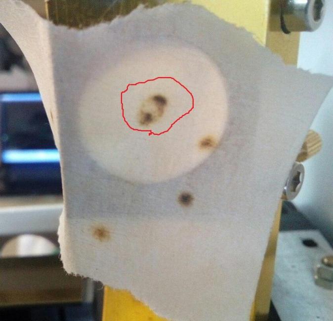

В последнее время часто не дорезать стал, при проверке юстировки заметил, что луч как бы двоит иногда.
Такая вот картина иногда  наблюдается:
Хотя при подключении на землю, лампочка 100Вт светится хорошо, но видимо этого не хватает станку.

Это уже трубе не очень хорошо, если данный след на мощности выше 20%
А зеркало в трубе в каком состоянии?
Этот след остается на 15ти, в принципе с 15ти она начинает работать, вот на 15ти и юстирую.
Попозже попробую на 25ти проверить.

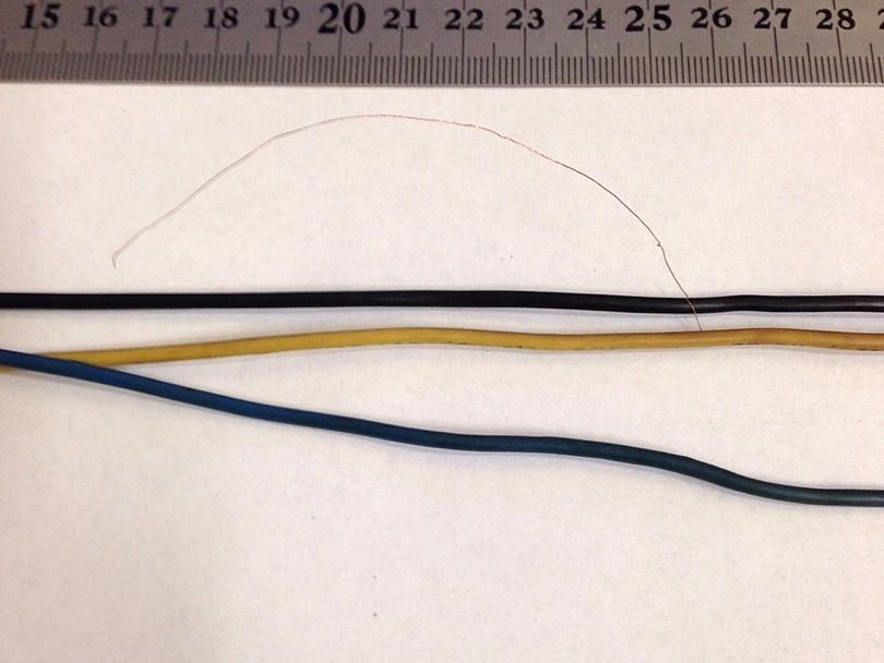

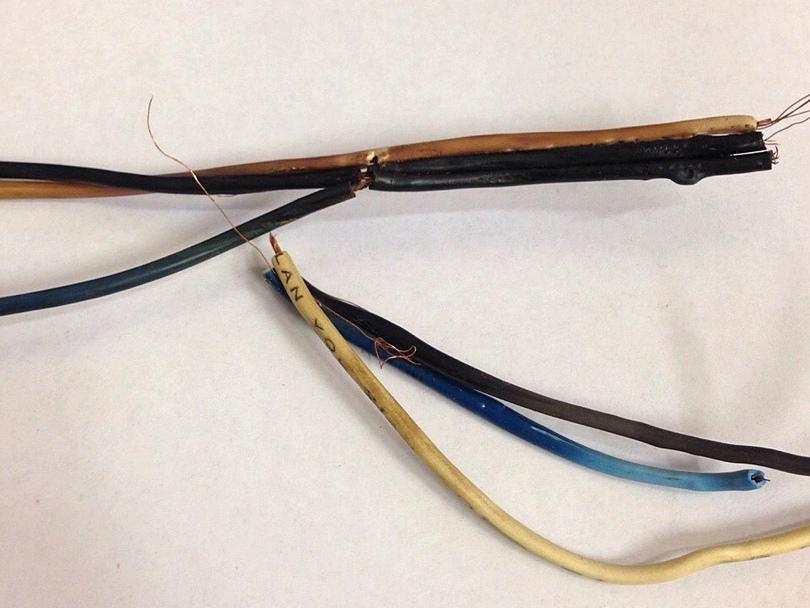

На самом деле жилы не только могут переломиться, но и вылезти через изоляцию .. )))
Это из последнего ремонта .. :

1 минуту назад, Dan сказал:
Весело) Ну так, было дело с проводами сталкивался, видел подобные случаи. А тогда вопрос напалмом.. на какие провода можно заменить (хотя бы временно, пока не приобрету подходящие).
