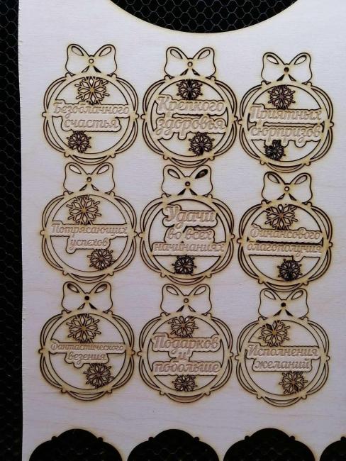

Резка после гравировки сьезжает. Помогите пожалуйста,

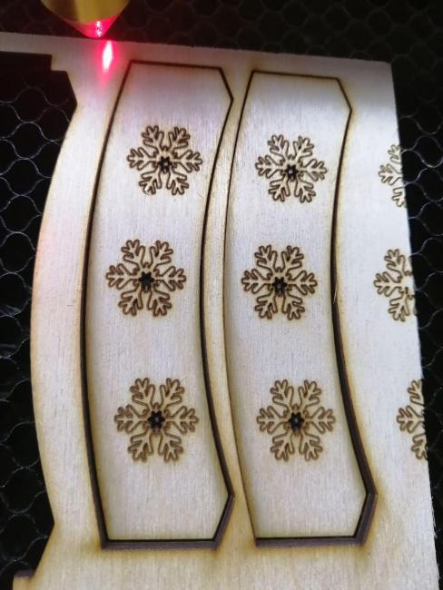

Прошу помощи. плата ruida. Проблема возникла два дня назад, На прикрепленном фото видно 1й столбец все хорошо а во втором столбце допустим с редняя медалька резка сьезжает вниз вплотную к граверовке. правый солбец немногоо бугристая фанера была поэтому черный рез. Во твором столбце на фото может нет так бросается в глаза но рез сьехал к граверовке. Очередность реза была слева на право и так по рядам. Отправляю на резку через rdworks.; Режу несколько месяцев были задания на все поле станка с гравировкой и последующей резкой и небыло не молейшего сдвига.
Добавил еще один рисунок, внутри несквозных снежинок сквозные сьехали вниз, пробовал сделать сброс настроек сброс осей но не помогло.

похолодало наверное в помещении и движкам маленьким тяжелее стало, если движки не греются то добавить ампер на одну позицию. И не тянуть не в коем случае ремни!
2 часа назад, alexander-1 сказал:
Спасибо за ответ, вроде не похолодало лазер стоит в доме в коридоре, а как поднять ток на одну позицию?
1 час назад, Сергей1984 сказал:
По таблице на драйвере на строчку ниже, т.е. на один шаг выше по току относительно того, который выставлен сейчас.
И механику всю проверить на предмет чистоты, смазки, перекосов, люфтов, заклинивания и т.д. по списку.
В настройках перед "этим" ковырялись? Хотя, в принципе, Руиде достанет наглости самой сглючить. В общем, проверьте в вендорских настройках, на осях X и Y,  галочки (PWM rising edge valid). Запомните, как было. Если есть - попробуйте снять. Если нет - попробуйте установить. Чтобы не портить зазря фанеру: выведите в точку старта (Ориджн) голову; сделайте (Пульс) в этой точке; в свойствах слоя выключите лазер; запустите задание; по окончании задания и возврате головы в (Ориджн) снова (Пульс). Смотрите - сошлась ли точка возврата или смещена. Если смещена - возвращаем галочки как было и ищем другие варианты.
