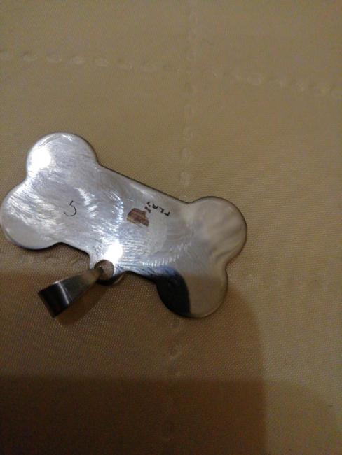

Кое как вставив в настройках s-min 20000 s-max 30000 я сделал небольшую "казюльку" на нержвейке, но к моему сожалению она получилась тусклой и явно было видно полоски в местах гравировки
Хочу спросить, реально ли добиться адекватной гравировки на лазере 10w? Может есть средство для чернения и тд?
Приложу фото "казюльки" и результата который хочу получить

Для такого результата нужен волоконный лазер, т.к. у вас по всей видимости диодный.
Можете попробовать сначала нанести термопасту (либо специальную пасту для гравировки по металлу от co2 лазеров, но не знаю, подойдёт ли вам) а по ней гравировать.

реально закрасить лаком(или даже изоленту наклеить), награвироваь насквозь и потом травлением
это очень просто и быстро
А надпись будет чёрная или просто ямка появится?
Артур96 будет и ямка и черным, как захотите

6 часов назад, k0nstA сказал:
 Посмотрел кучу видео на ютубе, чёрный оттенок ни у кого не получился
Получается конечно красиво, клубокий рисунок, но оттенка нет, а мне нужен оттенок(
Может я не там ищу?
13 часов назад, Артур96 сказал:
видео прокрутил и не понял сказал автор о самом главном или нет..
а главное это: на нержавейке рельеф травится постоянным током, а черноту наводят переменным............
