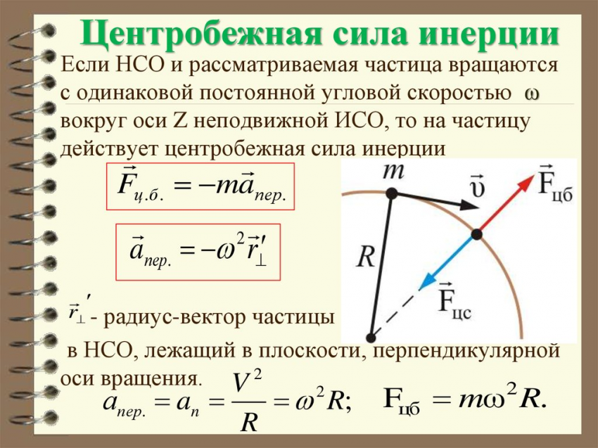

В 19.06.2019 в 22:44, dmitryvlad сказал:
с 24000 летит как пуля, был опыт...  благо мимо прошла
Не путайте линейную скорость с угловой.
9 часов назад, vasa29 сказал:
вы приведете уравнение и расчет? По моему разницы нет когда во лбу фреза торчит. У меня фрезу сломало на дубовом сучке, благо фреза мимо прошла, но летела очень быстро
13 минут назад, dmitryvlad сказал:
легко
концевые фрезы после после разрушения хвостовика теряют энергию и падают рядом с местом разрушения, в отличии от насадных фрез.
25 минут назад, dmitryvlad сказал:
Зачем Вы суете голову в зону реза?
