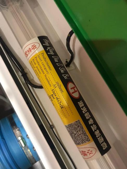

Чиллер CB-5000. стоит 17 градусов.  Отапливаемое помещение.  Произошло довольно резкое падение мощности, цвет луча малиново-фиолетовый, трубка работает на любой мощности, но при повышении мощности гравировка и резка исчезает практически. На малых мощностях еле видно луч в трубке. Также при проверке юстировки - на любой мощности - ощущение будто трубка секунды 3 "разгорается". ( при нажатии кнопки тест - скотч на окошках  начинает гореть только спустя 3 секунды) Так как при начале данных симптомов непрорезы были как раз на начале реза. Сейчас мощность упала от слова совсем и о резке можно забыть. Нашел эту тему, вот пытаюсь понять - трубка или блок. На трубке наработка порядка 100 часов. НО! трубке уже полтора года. Выпуск 2019.06. - возможно помирание трубки в следствии возраста? Трубка китай 50в. Спасибо за помощь!
5 минут назад, ЕвгенийЛип сказал:
Да, вполне возможно, особенно у малоизвестных китайских брендов.
Но мне кажется, что это блок розжига из-за долгого "разогрева".

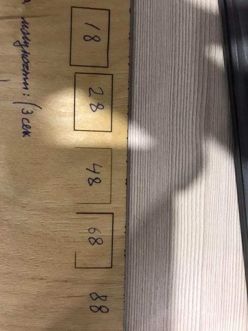

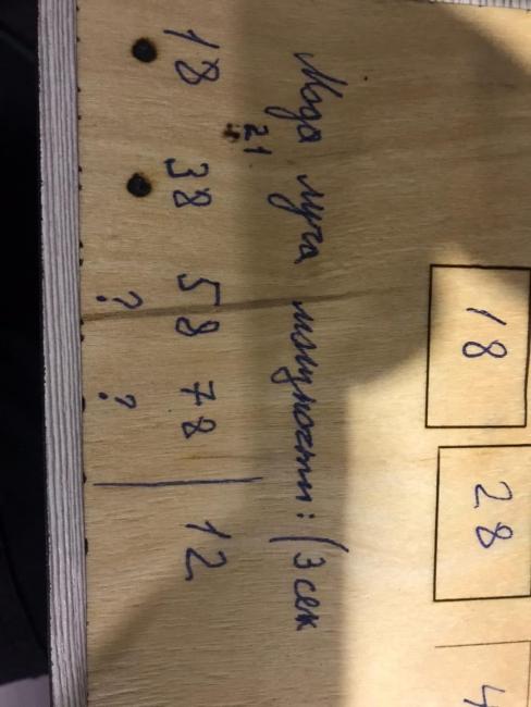

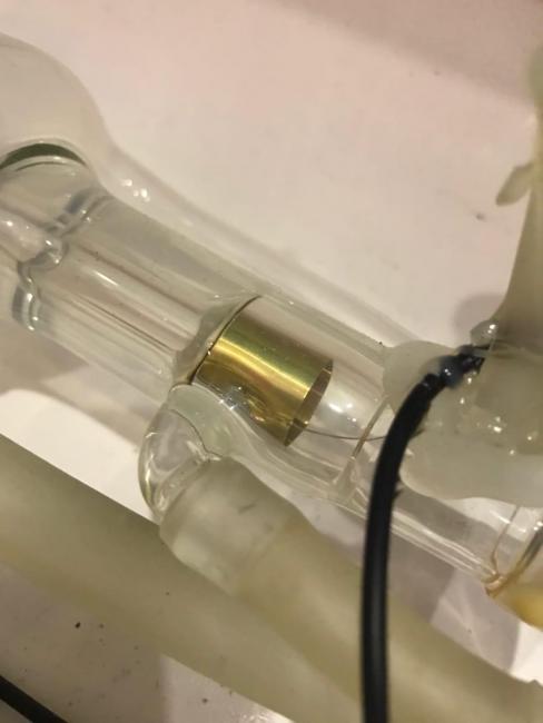

Новые подробности. Похоже трещина в трубке. Теперь хотелось бы понять почему это произошло. Работали всегда до 80% мощности. работали очень мало. (иногда резка иногда гравировка, малых обьемов. На квадратах - яркий пример "долгого розжига". Стартовая точка нижний левый угол прямоугольника. На разных мощностях результаты такие. Это все таки трубка? Или трубку убил блок?))) Все таки не хотелось бы купить трубку уже нормальную, и убить ее блоком.
Вода в чиллере год. Дистиллированная.
20 минут назад, ЕвгенийЛип сказал:
Тогда трубка бы вообще не работала. На первом Вашем фото я вижу лишь провод к катоду.
Трубка трескается либо от перегрева, либо от высоких рабочих токов (но это зачастую можно понять по цвету катода), либо от слишком сильной затяжки креплений.
