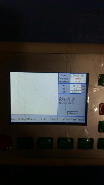

 Здравствуйте! Недавно приобрёл станок китайского производства на руиде. Поработал пару часов.
Сегодня начал поднимать подъемный стол и станок выключился.
после включил его он написал сброс системы и начал моргать экран.
что может быть с платой? Производителям написал. пока не ответили.

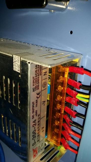

блок питания который обычно жёлтый, возможно слабоват или проводку протянуть.Если  блок  то желательно 15А
блок питания платы?
Возможно, у вас Руида и движки питаются от одного БП. Так лучше не делать.

плата включается на пару секунд экран еле заметно пульсирует а потом выключается и начинает моргать.
Я выяснил, что при отключении управления блоком розжига от контролера плата работает нормально.
а что делать теперь, менять блок розжига?

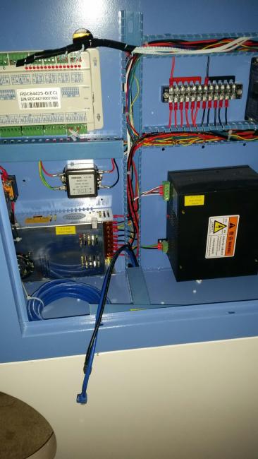

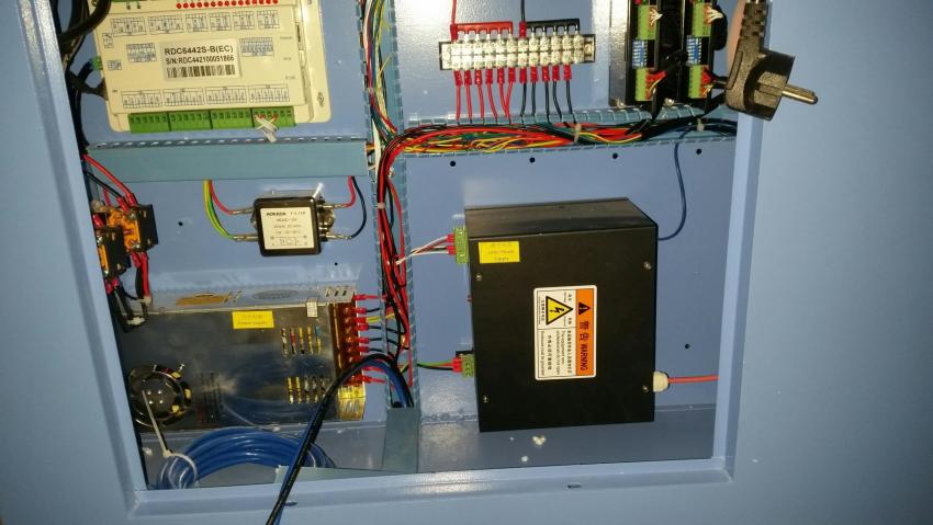

Доброго дня. У вас блок розжига в одном отсеке с материнкой и близко до неё?
Да вот фото.

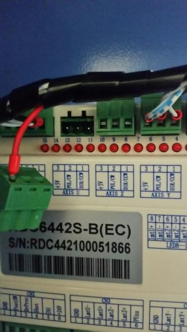

На контролере мигает 15 и 12 лампы. В это же время моргает дисплей.
Разбросать провода 220 в отдельно, протянуть всё что видите
провода 220 которые идут к б.розжига?
Звонил в MARBO от них мануал по плате. Сказали что если без блока розжига плата работает то скорее всего в нём что то коротит.
отключил от платыa axis u +5v всё заработало. можно ли работать без соединения этого контакта?
Возможно поможет блок розжига вынести подальше от материнки, например в отсек с противоположной стороны, т.к. похоже больше на наводки от него.
Может и можно - нужно вам выяснить куда этот провод идёт и что питает (возможно лазерную указку, если она есть, так что проверяйте куда идёт провод).
этот контакт шел на лазер для подсветки места реза . а так всё работает нормально) сейчас проблема с охлаждением. поставил пивной охладитель  с двумя змеевиками и помпа которая идёт с ним- проток очень слабый не справляется. пробовал помпой от станка ещё хуже. какую помпу посоветуете?

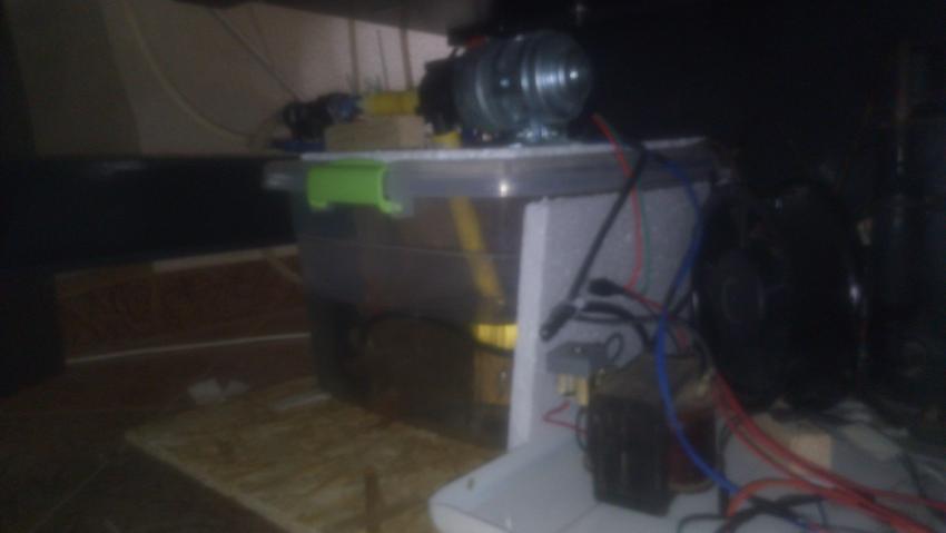

5 Ампер норм на него сила, пробовал кабель от ноутубка - не подходит именно по силе, слабо работает, потом подал из советского преобразователя 5 ампер и 24 вольта и пошла вода =) НО советую ставить 2 такие помпы, одну на вход воды, а вторую для принудительной тяги воды, те одна качает вврех, а вторая тянет назад воду в резервуар, тогда скорость прохождения воды нормальная, одного будет мало, станок у меня большой но стоит не сильно высоко. А так да - чуть подтекает, но это не критично, греется кстати очень сильно, так что не пугайтесь. Сори за качества фото, затер камеру на телефоне. Так же не бросайте камнями за вид системы, все руки не дойдут в нормальный вид все привести. Наполнитель - ИПС + Вода - не цветет, внутри - помпа аквариума Hailea HX-6540 (пустая трата денег была) а на принудительном уже помпа от газельки, все сделано из кондера оконного LG

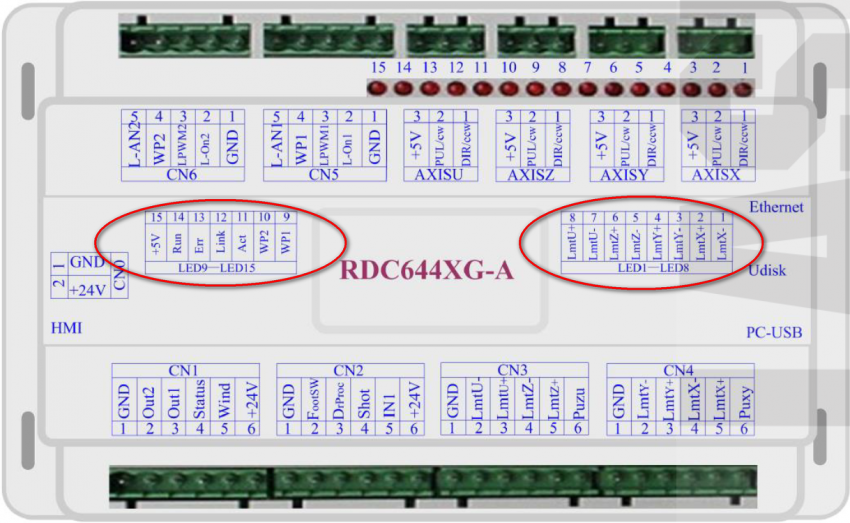

12 вольт я брал от блока питания светодиодной ленты. но у меня вопрос по руиде. у меня горит индикатор под цифрой 15 и под 14 моргает.что это?
Для Руиды 12В может оказаться маловато. По поводу светодиодов - там же, на крышке, есть расписание назначения светодиодов.
14 с/д = Run, 15 с/д = +5v
Для Руиды 14 с/д мигает и 15 с/д горит - ее нормальное состояние. На то, что с/д красные внимания не обращаем - они там все красные.
