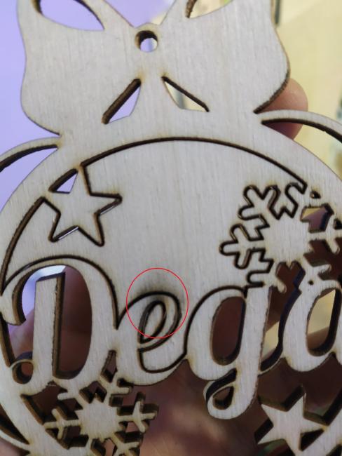

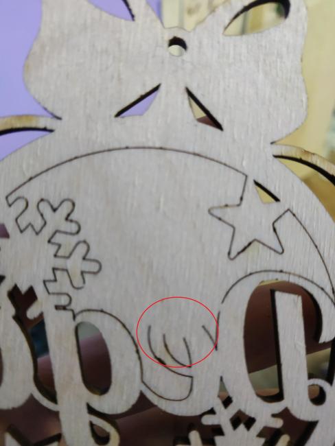

С толкнулся с такой проблемой, что иногда не прорезается фанера и где идет не прорез фанера коптиться (см. на фото), так я сразу вижу и останавливаю резку. Но иногда такое появляется в самом конце и приходится изделие полностью выкидывать. Иногда приходится делать до 3-5 шаров, что бы вырезалось нормально. Пробовал с 2-3 подходов, 1 раз даже поставил на второй проход мощность 100%, скорость 5. Итог: где до этого подкоптилось так и не прорезалось. Винил все на китайский станок и кривую юстировку, но почитал здесь форум, и понял что это бывает и за фанеры. Просто некоторые листы фанеры режутся без проблем. Я понял, фанера г... и буду следующую партию заказывать у др. поставщика. Фанера ФК 2/2. Сейчас вырезаю большие фото рамки, метрики и монограммы. Недавно резал монограмму 50*50 очень было много узоров и каждый раз был не прорез в 2-х, 3-местах и приходилось браковать каждый раз. Вырезал, только с 5-го раза нормально))) Недорезы обычно в длину от 1-3см с задней стороны (см. фото) Собственно вопрос, может кто нибудь поделится советом как прорезать эти не прорезы из за фанеры? Может как то в ручную, пробовал ножом дорезать не получается особенно 6мм не реал. А то с этими не прорезами ухожу в минус.
Изменено пользователем pandatitan
Это внутри фанеры был сучок... Почитайте форум, тут есть и про фанеру "на просвет", и про сорта.. но если уж так случилось, выкидывать тоже не обязательно. Какой у Вас станок? можно в большинстве случаев повторить только одну конкретную линию... кстати, почитайте и о мощности: 100% со скоростью 5 Вам ничего не дадут..:) А вот загореться может..:) В крайнем случае лобзик в руки, иногда спасает даже простой монтажный нож.
Если вы только сейчас столкнулись с этой проблемой, то вы очень счастливый человек))) Потому что непрорезы в фанере из за пустот и сучков - это вообще обычное дело.
Обычный китайский станок с алиэкспресс. 100% этот так со злости, больше так делать не буду:)  Лобзиком не очень удобно, если не прорез где нибудь в центе. Попробую купить монтажный нож еще думаю о нож скальпель.
Много смотрю видео и читаю форумы и мало видел что бы люди жаловались на не прорезы из за фанеры, обычно из за юстировки. Думал, что мне попался такой недобросовестный поставщик фанеры. Т.е. все таки это нормальная фанера??? У меня на примете есть еще пару поставщиков, попробую все таки у них заказать.

Руида. Спокойно заканчиваешь работу. НИЧЕГО НЕ ТРОГАЕШЬ на станке! В РДВорксе выделяешь всё, переносишь на другой цвет-слой, не активный (который выключен для резки). Выделяешь непрорезавшиеся вектора, возвращаешь их на рабочий слой. Ну или заранее имеешь один из слоев как дорезающий. Запускаешь снова на резку. Станок режет только то, что выделено на активный слой, не смещаясь никуда относительно полного задания. Если не дорезалось снова, можно попробовать еще разок и еще. :) Если недорез на длиииинном векторе, разбиваешь его с помощью стандартной функции "бридж" на куски по 10-20 мм с промежутками в 0,1 мм. И активируешь для реза только те места, где реально недорез.
У меня тоже руида я так и делал, когда вижу, что подкоптилась запускал повторно, пробовал 3 подхода так и не прорезалась. Поэтому больше ни когда повторно уже не прорезал, а изделие выкидывал, ну там были новогодние шарики и игрушки 10см*10см , в принципе мелочь. А сейчас вырезаю рамки 50см*50см и ппц жаба душит выкидывать каждый раз такой кусок фанеры.

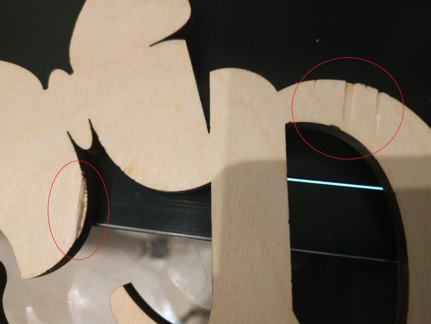

Вырезал рамку, опять были не прорезы, но я отломал и появились такие изъяны см. фото. Почитал форумы и некоторые люди такие изъяны зашпаклевывают. Кто нибудь этим занимался? Какую шпаклевку брать?

Вижу по фото сильно обугленный край, фокусное расстояние проверьте и чистоту линзы, у меня так края жжет когда фокус сбивается и непрорез в том месте обязательно будет, и воздуха добавьте больше в зону реза
Значит слишком мелко прорезали. Я не знаю, как объяснить))) Но когда я прорезаю, то не отламывается так (почти).
Фокусное расстояние выставленное т.к. везде прорезается без проблем кроме некоторых участков + линзу чищу почти каждый день. Юстировка тоже на уровне. Кмопрессор купил другой фенгда, края стали лучше.

3 часа назад, Algasenok сказал:
Как понять мелко? Все прорезалось, а в этих местах где отколото был черный опять таки нагар и соответственно не прорезалось, пробовал канцелярских ножом дорезать так он ломался, пришлось выламывать и вот такая хрень появилась)
значит ищите фанеру другого производителя
Совсем непрорезанная ни ножом ни лазером фанера может потянуть при отломе весь слой. Или отделять убежавшие щепки и клеить на место или замазывать шпаклевкой.

Если материал не сдвигали - подрезаю лазером места непрорезов. Если сдвинули - канцелярским ножом. Отломилась щепка - клею. Развалилось изделие - выбрасываю и режу заново.

В 17.01.2019 в 12:04, pandatitan сказал:
Несколько советов:
1. Непрорез подрезайте со стороны непрореза. Сначала наметьте ножом неглубокую бороздку, потом углубите, проведя ножом несколько раз. Эта бороздка надрезает шпон и не дает ему отламываться как у Вас на фото.
2. Такие сколы лично я чиню древесный мукой, которая получается при шлифовке. Скол смазываем жирным слоем клея и наталкиваю древесную муку. Засохло - пошлифовала, при необходимости повторила.
