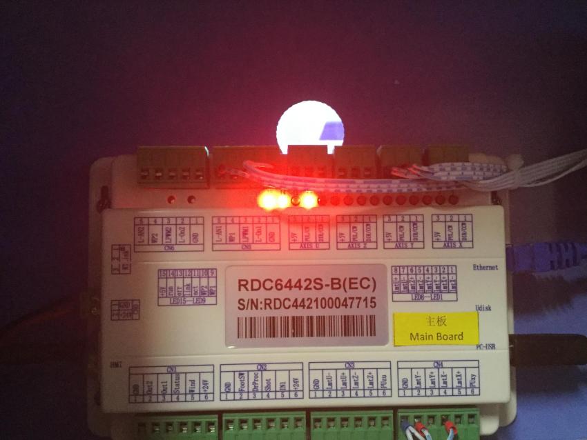

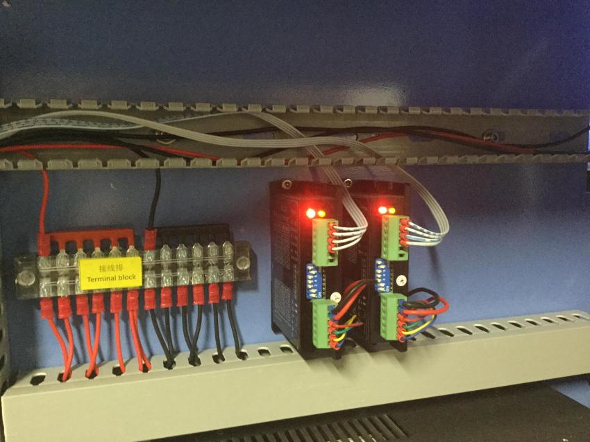

Недавно приобрёл станок,материна Ruida 6442S.Первую неделю всё работало без нареканий,потом временами стала глючить ось Y.Временами станок переставал двигаться по оси,после перезапуска станка проблема уходила.Через пару дней стало хуже,теперь через пару минут после включения станка отказываются работать уже обе оси.После включения станка,он выходит в нулевую координату,через пару минут на драйверах загорается красный диод и оси больше не работают.На пульте контроллера перемещение показывает перемещение по координатам,но реально ничего не происходит.На материнке горят диоды 15 и 12,а диоды 14 и 11 моргают.В чём может быть проблема и что делать  люди добрые?!
Можно предположить, что превышены токи на двигатели и срабатывает защита на драйверах. Но это не точно. (с) Может быть, что банально плохо затянуты клеммники на драйверах. И ошибка возникает из-за плохого питания. Нужно проверить затяжку от самого БП, через все колодки и до драйверов.

Как проверить «превышены ли токи на двигатели»?Инфу про двигатели китайские сложно найти,учитывая,что я вообще с подобными вещами сталкиваюсь впервые.К великому моему сожалению с электрикой до сих пор не доводилось сталкиваться.Помещение отапливаемое(15-18 градусов).По словам арендодателя проводка менялась относительно недавно(не времён Хрущёва).На данный момент станок стоит без заземления(арендодатель обещал найти контакты электрика,который делал проводку в помещении),с ним уже буду решать вопрос заземления.Станок был в работе примерно часов 10 в общей сложности за неделю,никаких нареканий не было.Так же к станку идёт чиллер cw5000,по началу я подключал его в розетку станка,потом почитал форум и решил,что лучше его от отдельной розетки запитать.Клемники к драйверам вроде нормально прикручены(как доберусь до станка-обязательно проверю).Может ли быть это связано с настройками rdworks-а,в настройках наименование контроллера немного отличается от того,что прописано на материнке станка?По памяти не могу сейчас сказать,гляну как доберусь до станка.P.S ИБП не стоит,напряжение сети не измерял.

Вангую, что просто блок питания не выдаёт заявленной мощности.
Да,блок питания выдаёт 17,вместо положеных 24 вольт.Регулировке не поддаётся.Жду замену сегодня,надеюсь проблема только в этом.
Заменил блок питания,всё работает.
