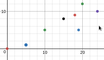

График замеров одной трубки от no-name:
за 10 по оси Y принято заявленная мощность в 100 Ватт, по оси X - миллиамперы.
Как видно, примерно с 18 до 20 миллиампер мощность значительно просела, а в дальнейшем стала больше заявленной (о возможной причине уже написал Dmitri., но она не единственная).
Измерения весьма не точные, т.к. мои приблуды нуждаются в калибровке и эталонной трубке с показаниями, но замеры на 3х трубках показывают общую тенденцию.
Короче, вот почему бывает, что на максимальном токе может резать хуже, нежели на слегка уменьшенном, и самое простое это определить методом перебора.
Это основная причина и логика.
