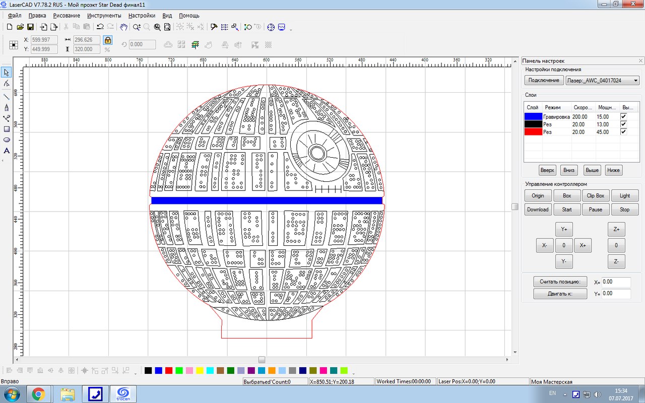

vasa29 578 Жалоба #8 Опубликовано: 24 октября 2018 2 часа назад, To$hik сказал: На с02 пойдет это все только гравировкой Удобнее резкой на небольшой мощности, быстрее фрезера и заготовку крепить не надо + сразу вырезаем по контуру и получаем полированный рез. А на фрезере? 1 Поделиться сообщением Ссылка на сообщение Поделиться на других сайтах Награды пользователя
To$hik 30 Жалоба #9 Опубликовано: 24 октября 2018 Вот резкой и побывал, и как раз из за того что контур идет чистый без матовости светоотражение не получается желанным , оно просто пробивает все на сквозь . Поделиться сообщением Ссылка на сообщение Поделиться на других сайтах
vasa29 578 Жалоба #10 Опубликовано: 24 октября 2018 Мощность большая, уменьшите или скорость добавьте или и то и другое. Плюс расфокус. У вас какая мощность трубы 130вт? Поделиться сообщением Ссылка на сообщение Поделиться на других сайтах Награды пользователя
To$hik 30 Жалоба #11 Опубликовано: 24 октября 2018 80ват . А во на расфокусе не делал да и сейчас не сделаю начальник часто крутиться около( Поделиться сообщением Ссылка на сообщение Поделиться на других сайтах
pandatitan 2 Жалоба #12 Опубликовано: 24 октября 2018 1 час назад, To$hik сказал: 80ват . А во на расфокусе не делал да и сейчас не сделаю начальник часто крутиться около( Покажи потом, что получится плизз? Поделиться сообщением Ссылка на сообщение Поделиться на других сайтах
To$hik 30 Жалоба #13 Опубликовано: 24 октября 2018 Макет этот брал для лампы а вот фотографию готового не нашел . Скажу сразу делал этот макет для интереса год назад и больше не связывался с этой темой . Поделиться сообщением Ссылка на сообщение Поделиться на других сайтах

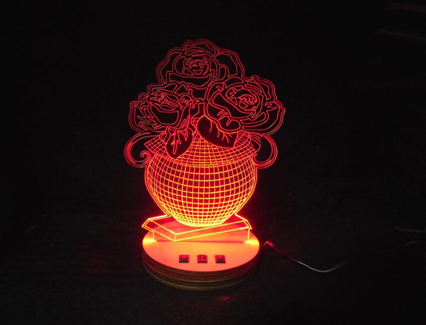

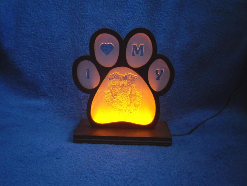

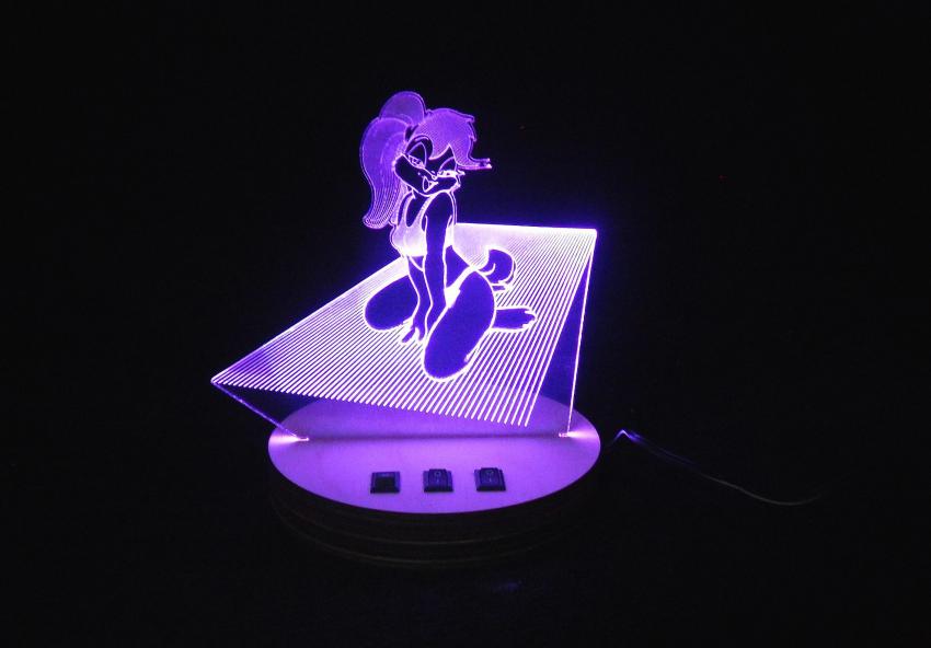

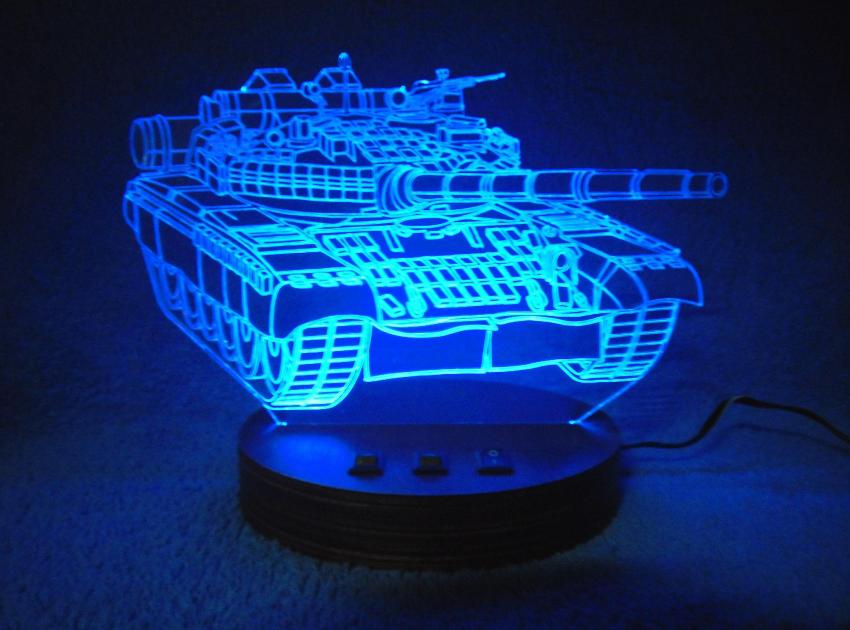

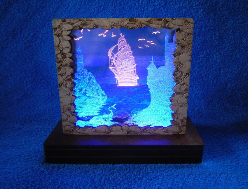

Евгений К. 186 Жалоба #14 Опубликовано: 24 октября 2018 (изменено) Этих макетов в интернете как грязи)) Есть бесплатные, есть платные. Есть абрисом (недорезом), есть гравировкой как векторной, так и растровой. Путь осилит идущий! Ищите и будет вам счастье! Сами светильники на али-экспрессе где-то от 300 рублей, но мы не ищем лёгких путей, поэтому вырезаем, паяем, собираем сами. В магазинах радиотехники всё есть. Изменено 24 октября 2018 пользователем Евгений К. 1 Поделиться сообщением Ссылка на сообщение Поделиться на других сайтах Награды пользователя
