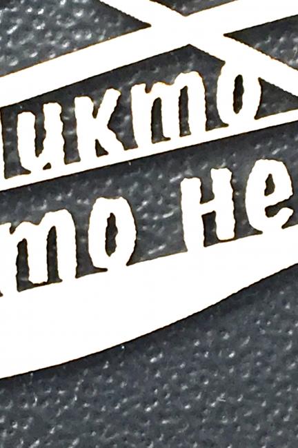

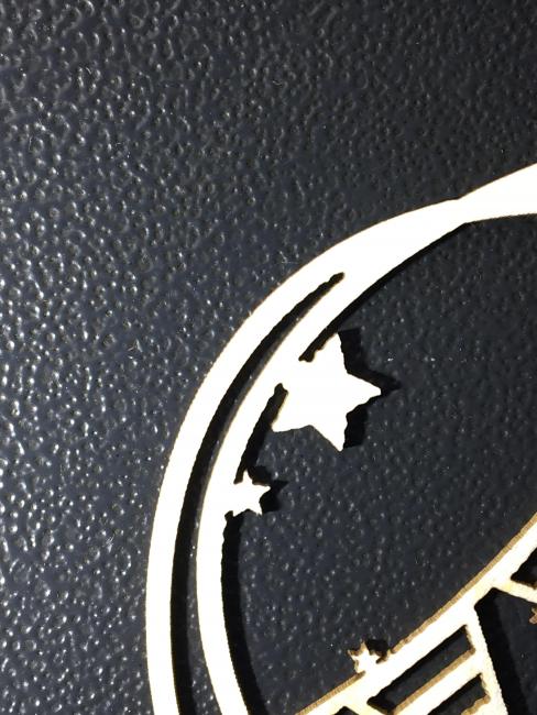

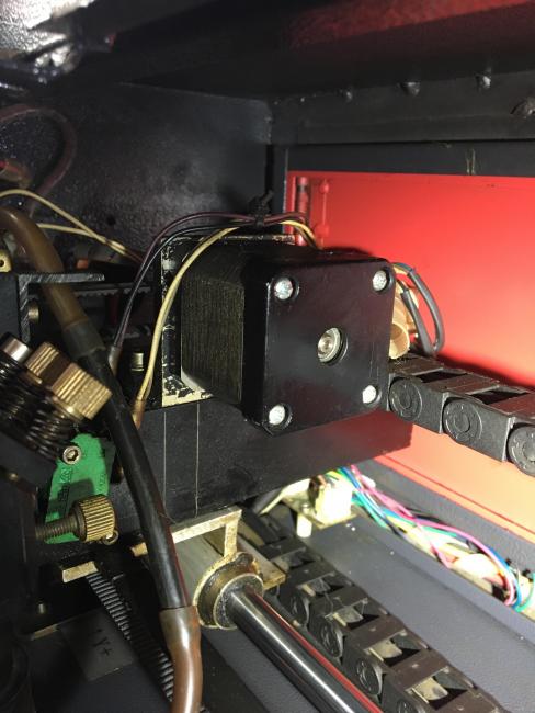

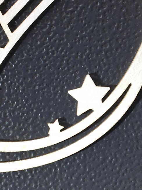

В общем история такая, занимаюсь в основном резкой мелочевки, бумаги и картона,  есть у меня китаец 20х30, с стандартными мозгами м2nano и дюралевой направляющей, скорость реза в среднем 20мм/с, когда сваливаются большие объёмы, это занимает уйму времени, в итоге подумал, что с линейной направляющей, драйверами и мозгами на ruida будет скорость реза быстрее, видел, такие же задачи люди делали и на скорости до 70мм/с, взял себе бу halk50, он же JQ-4030, правда перелопаченный под мозг ruida 6442g, и тут началось... поменял трубку, почистил блок розжига от пыли, подтянул ремни, один поменял, и поставив скорость 50 кинул на рез, итог... изменение геометрии полное, все зубцами, или волной, все становится на свои места при той же скорости, что и на старом 20мм/с

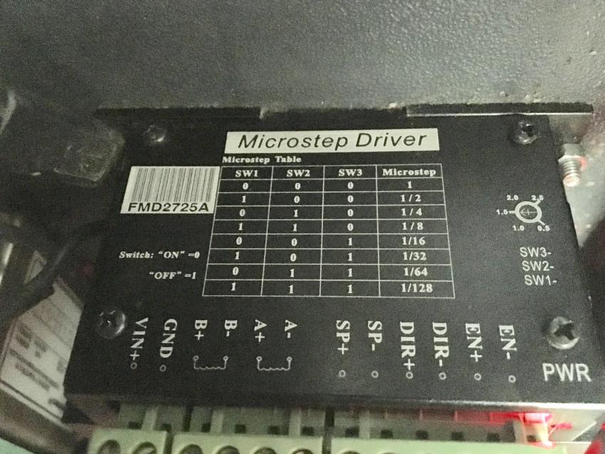

Вопрос в том возможно ли добиться повышения скорости реза, ради которой я его брал или нет и какими способами и путями. Да какие движет стоят не имею малейшего понятия, на них ничего не подписано, знаю только размеры и все. Пробовал поднимать силу тока на драйверах, стояло где-то 2А, пробовал и 1.5 и 2.5А, толку не было, может движет становились чуть больше теплее и один из них иногда подсвистывал при работе. Блок питания для них стоит 15 амперный, пробовал менять микрошаг, стоит 1/64, при меньшем станок начинает трясти 1/16, и размеры заготовки становятся огромные, при повышении до 1/128 становится как-то более чётко по геометрии, но размер заготовки становится мельче. Скажите может эти изменения в микрошаг где-то прописываются в мозгах?

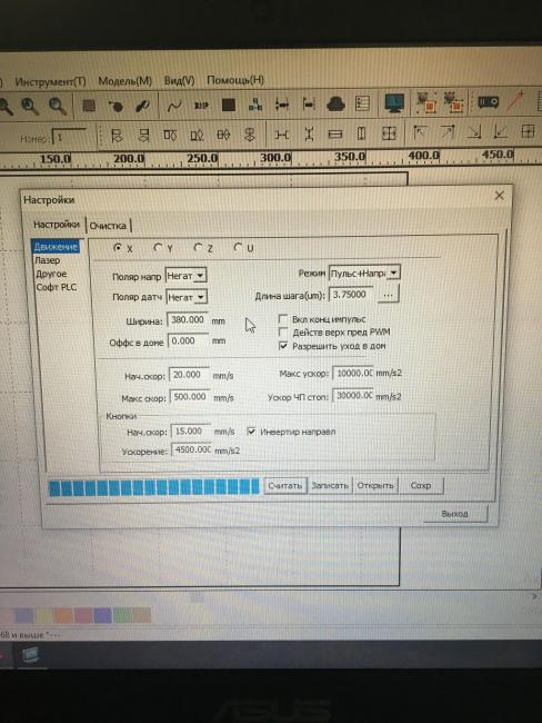

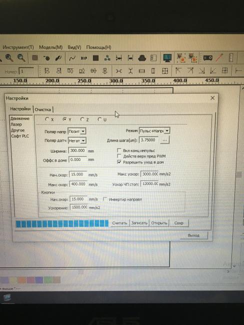

Естественно, что в Руиде после переключения джамперов на драйверах нужно устанавливать иные настройки в свойствах осей. Это девелоперские настройки. Все это нужно осваивать. По поводу вибраций - да, механика. Попробовать убрать люфты, посмотреть натяжение ремней, подобрать ускорения/скорости осей. Все это стандартные процедуры.
Я с ruida до дело не имел, для меня это темный лес, и скажите я так понимаю, ускорения осей это не одно и то же со скоростью, и как ее подбирать, касаемо когда ставил микрошаг 1/128 мне кажется что режет более ровно без искажения, при этом на большой скорости, а не подскажите где  находятся эти настройки под микрошаг в программе? И да драйвера работают от бп 24 в 15 ампер, это не могло повлиять. И нет никакой зависимости от силы тока, может стоит и ее поднять на драйверах? Ремни протянуты, линза и зеркала тоже

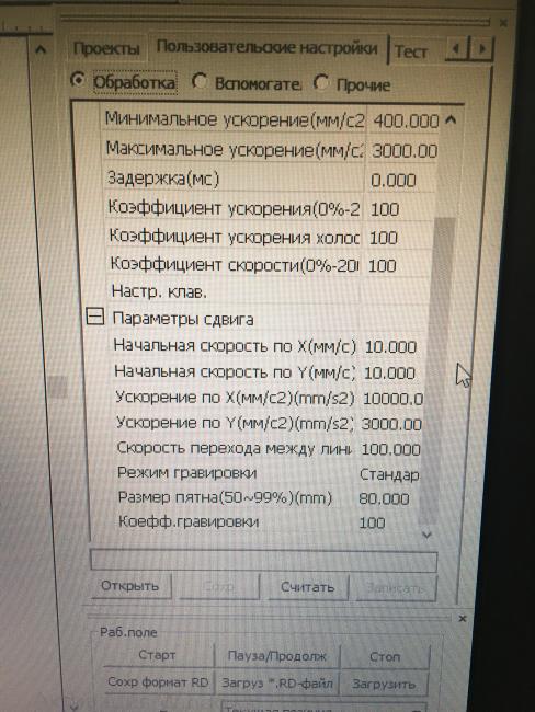

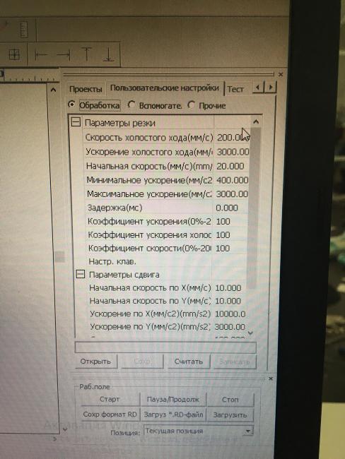

Ускорения - это нарастание скорости от одного установленного в Руиде значения до той скорости, которая нам известна как скорость реза. И наоборот - падение скорости при торможении. Если в Руиде новичок, то нужно действовать очень аккуратно. Ибо сейчас хоть что-то работает, а при неправильном телодвижении уже вообще ничего работать не будет. Не стоит с передней панели контроллера пытаться сохранить/восстановить заводские настройки. В руках новичка - опасный трюк. http://www.cnc-club.ru/forum/viewtopic.php?f=149&t=16558&hilit=Ruida+мануал
Может дело в скорости ускорения и торможениях, может кто-то подскажет свои рабочие настройки, чтобы было от чего отталкиваться

Подскажите с чего начать двигаться, с каких параметров, минимальных ускорений, максимальных? Может коэффициентов ускорения и скорости, и вообще в пользовательских настройках или в настройках самого станка, с чего начать? Вчера пробовал подбирать, волна немного стала уходить, но каких-то закономерностей и ариям хорошего варианта так и не добился
Начать нужно с того, чтобы сохранить скриншоты всех настроек всех осей, трубки и прочего. А таковых больше, чем показано выше. Из девелоперских настроек - оси X, Y, настройки трубы. Юзерские настройки из РДВоркс - полностью, все параметры. Не забыть сохранить IP адрес, если подключено через сеть. Так же в РДВорксе есть настройки Config: System settings, File para, Page settings. Все это ради того, чтобы можно было откатиться в случае чего.
Ну а потом - в разгуляй. Делителя на драйверах 1/64 должно хватить с лихвой. В свойствах осей в девелоперских настройках попробовать выставить начальную скорость 5 мм/сек и сохранить. В юзерских настройках поставить ускорения мин - 100, макс - 1000. Попробовать сначала на скорости 20, потом на скорости 50. Попробовать достаточно большие фигуры и маленькие. На каких будет лучше, на каких - хуже. Судя по начальным фоткам в первом посте, имеет место быть затухающая вибрация при резкой смене направления движения головы. Высокие скорости и ускорения как раз и порождают такое. Но если механика жесткая, голова легкая и короткая, ремни широкие, то такого быть не должно. Так что в данном случае только выяснять целой кучей опытов.

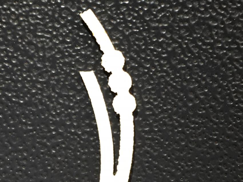

Пробовал и на больших фигурах и на маленьких, большие режет нормально, маленького размера, идёт волна, стабильная, при чем не обращал до этого внимание, но идёт вибрация такое ощущение что по Y, когда движке е идёт резко от икса в строну Y. Ремни протянуты практически как струна, может из-за этого, люфтов никаких и не где, даже протянул винты от трубки и ещё раз проверил все зеркала, сам корпус довольно жёсткий и сделан из толстого железа, настройки какие только не пробовал ничего не помогает(
Вибрации вызванные резонансом, из-за высоких ускорений. Проверьте крепление зеркал и линзы.
Отпустить ремни, ток поставить не более 1.2 ампера
Зеркала и линза протянуты как следует. Ремни уже попробовал отпустить, ни какаето изменений. Драйвера на 1.2А не ставил, к слову модель двигателей я не знаю, они не подписаны вообще, знаю что размер 17,  от микрошаг не может? Например драйвера не справляются, стоит 1/64, может надо поставить 1/32?
на этих движках ноунейм- обычно напряжение  0.7-1.2 ампера
Попробую, хотя стоит около 2 ампер, и движки еле тёплые после работы

Проблема решилась абсолютно случайно, сгорел драйвер, заменил пару драйверов и вуаля, все запахало как надо и без вибрации и волн
