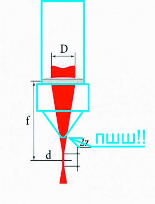

48 минут назад, Master-Blaster сказал:
А так не бывает?59bacfeb1aebe_.thumb.jpg.a8389f83c6a4d3de0a863418e8a53e86.jpg
Если сопло маленькое, не по линзе, то бывает.
Изменено пользователем birkan
9 часов назад, birkan сказал:
"маленькое" в смысле - маленькая дырочка или маленькая высота?
Я задумался. Как уже раньше писал - станок новый, даже еще не запустил. Заказал две линзы (2 и 5 дюймов), мне надо еще и сопло какое-то другое? Тубус (или как его там) имеет резьбу по всей длинне, т.е. линзу могу в любое положение поставить..
И как определить этот косяк (ПШШ!)? По перегреву сопла?
По длине может быть маленькое, т.е. высота по вашему.
Основное предназначение сопла - фокусировать воздушный поток в зону реза. Поэтому желательно, что бы оно было поближе к материалу.
Если линза короткофокусная, то и сопло нужно короткое, что бы точка фокусировка не оказалась внутри сопла.
Если луч будет задевать сопло, то да по перегреву и по форме пятна.
у меня сопло под линзу 2дюйма (именно такая была в комплекте), я придумал, что куплю длиннофокусную и просто смещу её вверх тубуса, чтобы фокус также находился возле сопла. Блин, на производстве давно не был, интересно сколько длина тубуса, надо померить
Если позволяет, то можно и так, резьба по всей длине тубуса для этого и сделана.
