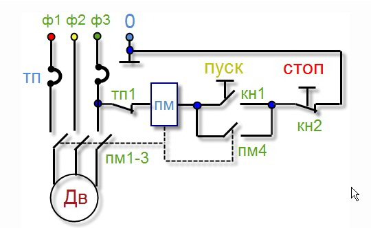

Кстати улитку лучше включить через пускатель или контактор не знаю как его точное название, из-за шума часто приходится ее включать и выключать, а обычный включатель быстро подгорел. Саму вытяжку закрыл фанерным коробом с небольшими зазорами и обложил паролоном саму улиту и крышку, высверлил приточно-вытяжные отверстия по низу с торца и в крышке. Стало намного тише.
А не могли бы показать, как это у вас выглядит? Хочу тоже сделать короб, но пока не придумаю как лучше.
Будьте осторожны со звукоизоляцией улитки, ее нельзя помещать в невентилируемый короб! Необходима обязательная вентиляция короба, если это ящик закрытый со всех сторон.
По поводу электронного включения вытяжки уточните. Ее можно и нужно включать в станок, тогда будет срабатывать электронное реле с задержкой. Провода большого сечения не перегорают из-за нагрузки, только если не корректно что-то подключено или неисправна улитка.
В 18.11.2018 в 04:48, 3bepek сказал:
Да там нечего-то в общем и показывть прямо к полу прикрутил через бруски на 30 мм улитку с двигателем бруски длиной см по 35, пол у меня деревянный, крутил мебельными шурупами с крупной резьбой, потом также из бруска собрал  прямо к полу и стенам каркас и зашил фанерой 10мм, делал все на глаз, ширина короба см на 5 -7=шире чиллера, специально так сделал чтобы его туда поставить. Короб не переносной стоит в углу слева от станка все близко к штуцерам подключения. В промежутки между улитой и фанерой заложил паролоном. Двигатель не утеплял. Высверлил отверстия снизу в торце и сверху на крышке при включении двигателя чувствуется через них движение воздуха, летом в жару жаркую еще не работал, да и так чтобы станок много часов не выключался тоже не случалось, пока все в норме.
Как и было уже до меня указано, наладчик Реклаба заранее предупредил что вытяжку необходимо включать  в отдельную сеть, так как кабели станка не выдерживают долговременно ее токовую нагрузку, чиллер и компрессор -их да в станок. Тут все логично, да еще и из -за ошибки в сети станка он подключается через один ввод, а там кабель мм на 1,5 наверное, и нагрузить его станком, чиллером, компрессором да еще и вытяжкой было бы не разумно и не безопасно и какой там толщины немецкие кабели в станке -роли не играет совершенно-результирующий в розетку вот он один! Поэтому для вытяжки была проложена отдельная сеть на отдельном автомате в 10А, а включение реализовано пускателем. Еще у вытяжки пришлось менять вилку на расово верную, там кстати провода в две жилы т е без заземления китайцы воткнули и они буквально там в четыре волосинки :)) на указке в голове такие же,а может и толще. Хотел их сразу выкинуть,да только разобрав барно оказалось, что нет там привычной клемной колодки кабель уходит прямо в двигатель к обмоткам, ну и не стал в общем, на свой страх и риск, его дальше разбирать, сложно там в рубашку к обмоткам добраться. Просто они реально такие смешные в своем сечении, что просто страшно,  хоть и медные и если это чудо сгорит, то пусть не в сети станка это произойдет потому и автомат на линию повесил.

Либо я что-то недопонимаю, либо наладчики у Реклаба поменялись и головой приложились к арматуре. Приеду к ним в следующий раз покапаюсь в электронике получше, выложу фотки. Их советы для меня звучат как ересь и дичь года так от 2012, когда на каких-то станках были такие проблемы из-за самих выключателей, а не проводки.
В 25.11.2018 в 17:34, Алекс77 сказал:
Я понял о чем речь, это не касается всех станков. Речь о тех нескольких станках, которые были произведены под Американский рынок. На новых станках такой проблемы не стоит. Провод, который подключается от сети к станку не выдержит нагрузки. Пришлите мне свои контакты в личку.

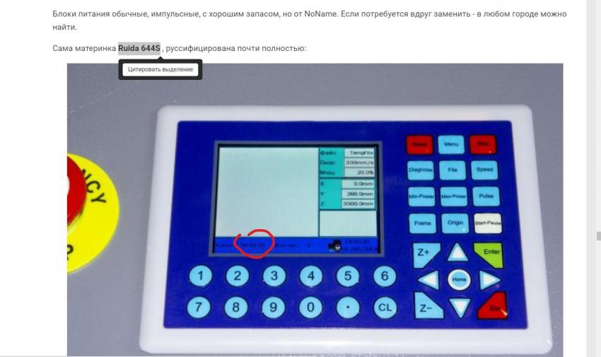

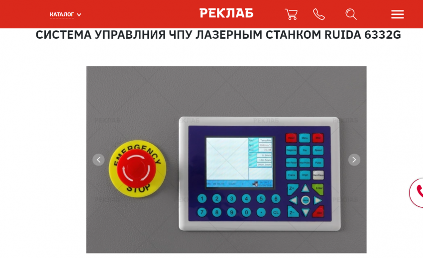

Народ, у меня имеется Raylogic V12 6040 с Руидой как на фото 2021-12-18_20-09-11.png.20737cdf9b178897ef2904714c3a7782.png
На сайте самого Реклаба её обзывают  Ruida 6332G 2021-12-18_20-10-59.thumb.png.502d9f2fa9f94c5a34d3f97b33985348.png
, но во всех интернетах такая модель выглядит по другому. К тому же автор данной темы называет этот контроллер Ruida 644S2021-12-18_20-06-03.thumb.png.356a6fd9d4f1fba5abe2c8af4a7c763e.png
Вопрос, так что же это за модель Руиды? Соль в том, что хотелось бы заиметь мануал на этот контроллер и тщательно его изучить, но его просто не найти. Вы скажите, что они все аналогичны и отличия не значительны, соглашусь, но отличия небольшие есть и меня очень интересуют два вопроса. В мануалах на аналоги в той области на экране где у меня отображается сколько времени продолжается процесс выполнения задания, на других контроллерах, якобы отображается оставшееся время до окончания выполнения заданияInked2021-12-18_20-06-03_LI.thumb.jpg.0b3cea21a8b5f05954d8d6dced752bb8.jpg
, и можно ли так сделать у меня?
И второе, в правом нижнем углу указан статус сети и время с датой, так вот как выставить время с датой? Нигде в интерфейсе не смог найти.
3 часа назад, Geracvali сказал:
Это RDC 6332G отдельной редакции/ревизии.
Работает только с одной версией RDCam v6
Хороший и надёжный контроллер.
Кстати, к этому контроллеру можно подключить мышку и работать мышкой ... ) Не знаю, на сколько это надо, но такая возможность есть.
Инструкция к нему вот:

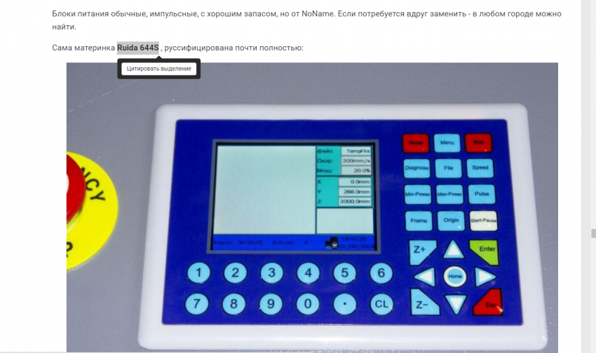

4 часа назад, Dan сказал:
Обзор писался достаточно давно. Да, сейчас она носит название RDC6332-BS.
И скажу из опыта работы с ним, что проблем со связью сильно больше нежели хотя бы с 6445G.
АХТУНГ: Распиновка разъёмов  6332G и 6332-BS не совпадают!
2 часа назад, PavelK сказал:

2 часа назад, Geracvali сказал:
. А по моим вопросам ответов у вас нет?
Внешний вид экрана без изменения прошивки не поменять, увы.

Вы уверены что инструкция от него? На фото панель управления не такая.
На Вашем станке специально модифицированная версия оригинальной 6332G, поэтому внешний вид отличается.
Я не о внешнем виде. Об оставшемся времени задания и о настройке даты и времени.
Нет, отобразить на этом месте оставшееся не получится, насколько мне известно. Насчёт настроек даты/времени завтра попробую вспомнить как.
Было бы не плохо. Заранее благодарю.
15 часов назад, PavelK сказал:
По USB - да, постоянные отвалы, но по Lan вообще никаких проблем за 4 года эксплуатации данной модели. Мне удалось достаточно корректно отроутить UDP наружу и заюзать станок из дома .. ))) Нах не надо, но получилось .. )
Каких именно? к панели? Хотя ... управление воздухом у него повешено на  OUT2, вместо стандартного Wind, что сразу бросилось в глаза.
Аббревиатура именно от Baisheng? Так они себя обозначили? .. )
14 часов назад, Geracvali сказал:
Если не копать сильно глубоко, то отличия только во внешнем виде. 99% функционала совершенно идентичны.
По поводу даты и времени, Павел взялся нарыть инфу по данной модели. Но 6445, например, подсасывает дату с компа.
Лично мне, за 8 лет работы на подобном оборудовании, значения даты и оставшегося времени ниразу не требовались, достаточно было финального времени выполнения задания. Данный контроллер в принципе некорректно просчитывает общее время выполнения, следовательно и оставшееся будет некорректным до завершения задания.

      Кстати, нам из электроники осталось посмотреть на саму панельку:
      Панель управления с TFT экраном, руссифицирована (кривовато) с физическими (плёночная клавиатура) кнопками.
      Выглядит весьма стильно и красиво. По функционалу отлично — отображается мощность, назначения кнопок, температуры датчиков, выполняемое задание с просмотром в реальном времени (нафига не понятно, лучше бы задание целиком и примерное оставшееся время).
      Единственно, лично меня раздражает отсутствие цифровых (0-9) кнопок, т. к. менять значения во время выполнения бывает нужно, а стрелками это геммор, но это мелочи и редкость.
