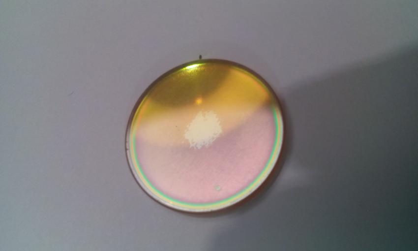

Вот такое пятно на плоской стороне линзы. Протёр-ничего не изменилось. Прожглось покрытие? Пробег линзы 50 метров.
или не качественная или была грязная, если не протирать нагар то луч прижигает грязь. ну и если она режет - то не парьтесь
Нагара не было, два листа порезал всего, а вот с качеством вопрос, я эту линзу купил в известной здесь конторе, поскольку первый раз покупал я и не посмотрел на неё , и брал в сборе с трубой и соплом, т.к. длиннофокусная, приехал в цех, всё рассмотрел, а плоская сторона "новой" линзы была вся мелко исцарапана, на новую никак не похожа, поставил, резал несколько дней, сегодня не режет с теми параметрами что вчера-снял, вот такое пятно.
Вытяжка мощная стоит, режу с 3мя атмосферами, нагар на линзу если и попадёт, то нескоро. Воздух через влагоотделитель подходит, там и фильтр есть. Что ж ёё так испортило?
значит не очень хорошая
так может вам в магазине по ошибке линзу с демонстрационного станка завернули?
я станок из Китая покупал, так вот там тоже линза с пятном была..
С линзы слезло просветление. Линза работать будет, но хуже на 30%.
Либо заводской брак, либо на линзу из компрессора попало масло (если компрессор масляный) и прожгло (некоторые линзы так реагируют, а некоторые нет).
Если известная здесь фирма это Реклаб - пишите им, обменяют.
