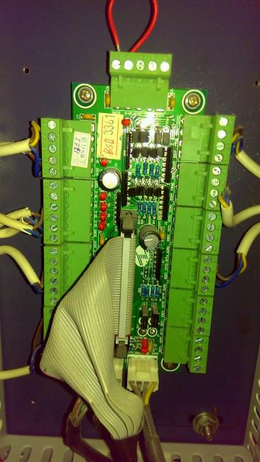

День добрый, Павел,а подскажите как это сделать. Прикупил компрессор (мембранник) , дует он хорошо, но при гравировке такая моща не нужна. Хочу поставить тройник и врубить новый вместе со штатным. При гравировке работает только штатный , а на резку включается "монстр". Если это не сильно сложно подскажите где вывод управления, какие  " транзистор + релюшка" нужны и как это все подключить.
Материнка какая и какой компрессор по токам?
38 минуты назад, PavelK сказал:
Фото материнки и параметров компрессора
 VIDEO0065_0000000800.thumb.jpg.0b74a656cIMAG0693.thumb.jpg.a539f083dca36a14d9420
На этой материнке не знаю.
Сейчас спрошу у реклаба есть ли вывод на обдув.
А как собрать схему , если он есть?
@Aleks_1  выясните сначала какое управляющее напряжение на выходе.
@PavelK Техподдержка отписала , что выход есть, но он не работает, нужно перепрошивать материнку, пообещали спросить у китайцев прошивку. Пока побаиваюсь этим заниматься, сделал выключатель на второй компрессор и работаю в ручном режиме. Плохо, что нужно отслеживать когда начнется слой с резкой. Может можно как-нибудь программно задать паузу между слоями( закончился слой станок встал на паузу)?
@Aleks_1  странно, выход есть работающий да же на rdl320... когда что-то с электроникой случиться у своего, попробую посмотреть, может есть работающий.

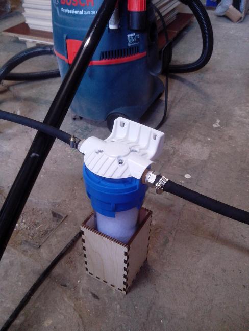

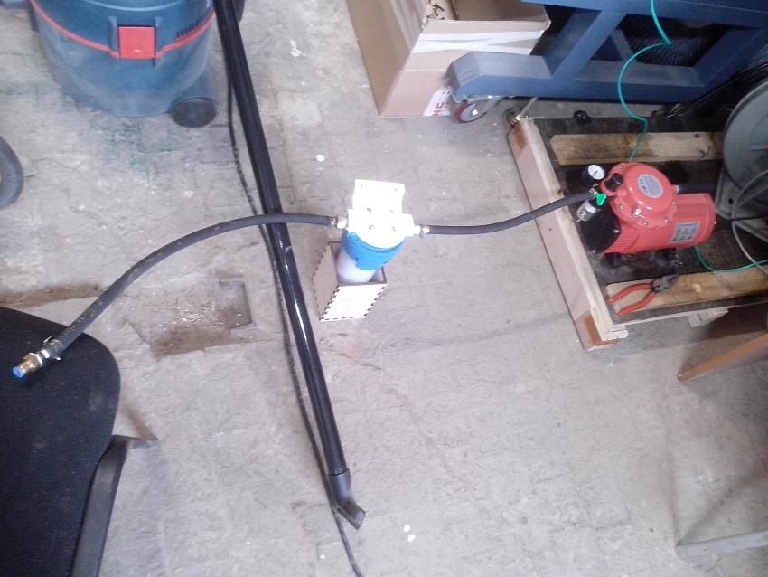

Рассказываю что было, как поборол, и что в итоге стало :-)
Первоначально подозрение пало на витой шланг от компрессора, который я использовал для соединения мебранника со станком. Он имел стандартную длину 10 метров. Я его убрал, взамен купил толстый резиновый длиной всего метр. Полёт был нормальный, потоки конденсата закончились, но ежедневно на линзе обнаруживал предательские следы от маленьких высохших капелек.
Дальнейшим этапом была установка на мебранник регулятора с фильтром (в который я мало верил, но всё-таки поставил), а также самодельного осушителя для воздуха. Здесь остановлюсь поподробнее. На форумах частенько читаю о низкой эффективности влагоотделителей. Некоторые ставят их по 2-3 штуки, когда используют масляные компрессоры вкупе с лазерными станками. В результате поиска по интернету наткнулся на эффективную схему с использованием магистрального фильтра для холодной воды. Эффективная она по отзывам довольных пользователей. Я решил попробовать. Купил фильтр Гейзер, в нём оставил штатный фильтрующий элемент, а всё пустующее пространство заполнил силикагелем (наполнитель для кошачьих туалетов). Как итог - три дня работы, полёт нормальный, никаких загрязнений на линзе не обнаружил.
Планирую в дальнейшем удалить штатный регулятор потока воздуха из сопла, с целью увеличения пропускной способности. Пользоваться буду редуктором на насосе. Использовал кстати JAS 1703.
В дополнение несколько фотографий конструкции.
p.s. фильтр можно удобно закрепить на стене с помощью двух дюбелей.

Прошло полгода с момента установки самодельного фильтра с силикагелем между станком и мембранный компрессором. Пришло время подытожить эффективность работы.
Конденсат пропал полностью. Воздух чистый - линзу не загрязняет. Её я стал чистить раз в две недели, да и то для профилактики. Ватная палочка практически чистая после всех манипуляций. Силикагель в фильтре не менялся/не сушился, да и вообще вмешательств в конструкция не было, за исключением удаления редуктора с фильтром на выходе из компрессора Обдув всё-таки регулирую редуктором на головке станка, хотя изначально предполагалось действовать наоборот.
В процессе эксплуатации в работе компрессора появились посторонние звуки при максимальном закрытии редуктора. Видимо избыточное давление не идёт ему на пользу ;) Поролоновому фильтру на воздухозаборном отверстии нужно периодически устраивать профилактическую чистку, от этого звук работы насоса становится приятнее.
При максимальном закрытии редуктора скорость воздушного потока у Фенгды великовата для гравировки. Пока есть мысль параллельно воткнуть стандартный аквариумный насос, тот что из комплекта поставки станка, и переключать их для операций резки/гравировки. Или заказыть токарям новый редуктор в головку, в котором будет предусмотрено стравливающее отверстие.
