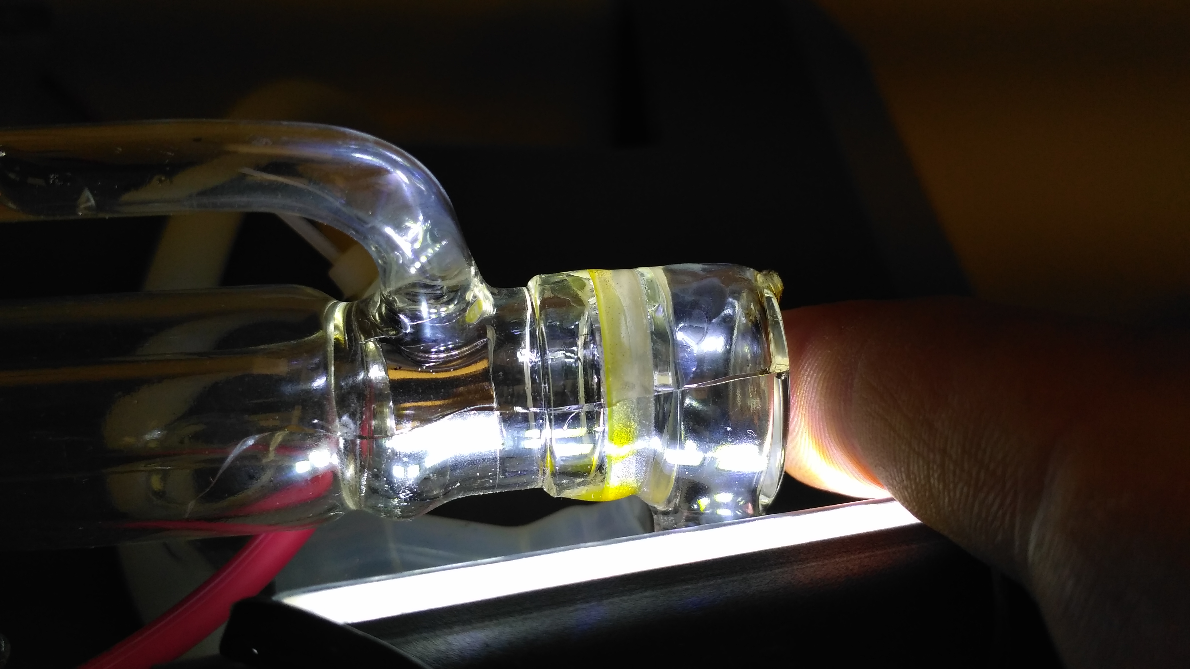

В момент ЧП делал тестовые линии на всю ширину с 50% мощности. прошло около 70мм.
Щелчок, пропал луч, жму на отключении станка, ищу причины. В районе трубки запах паленого.

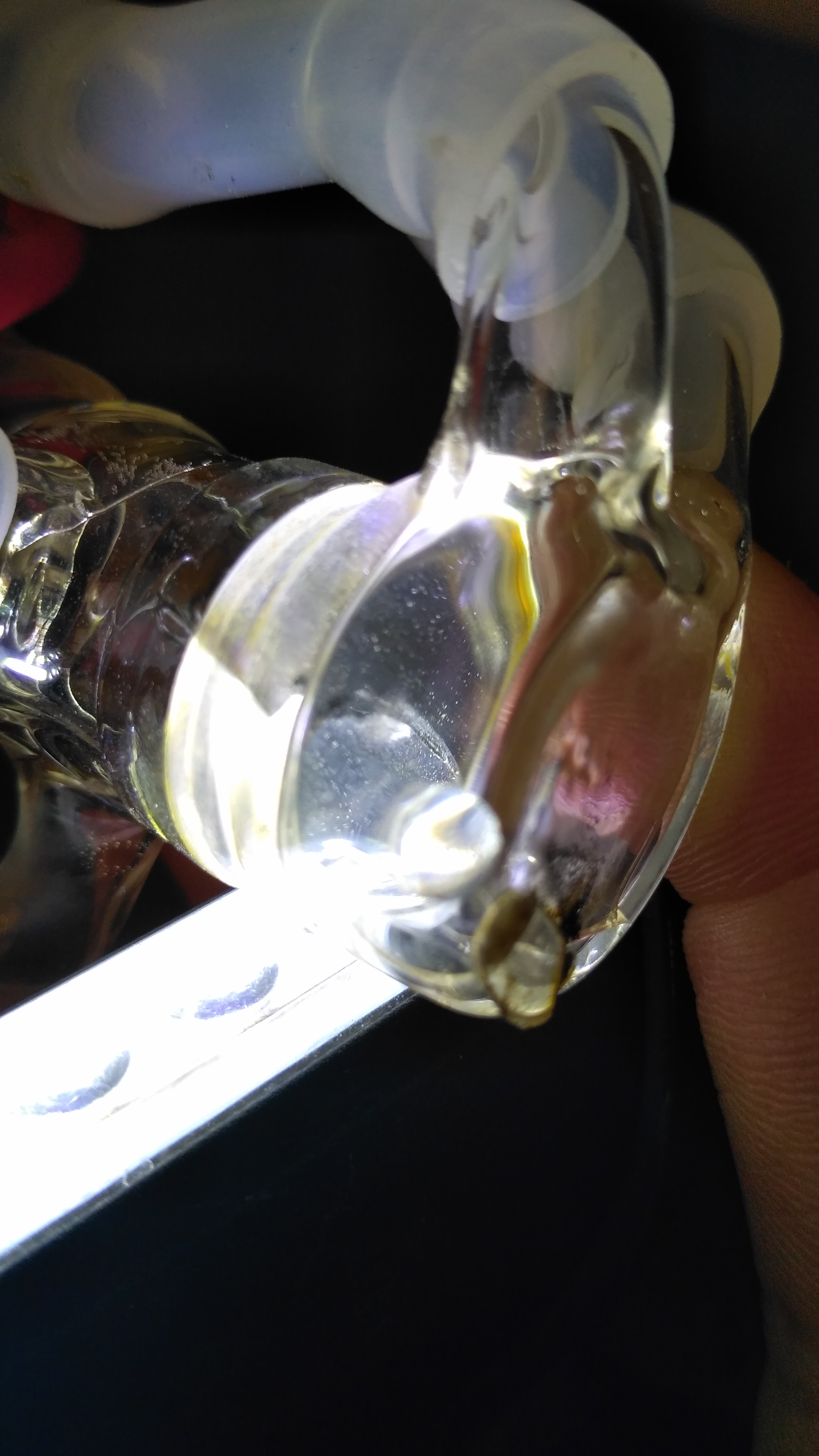

Включаю без блока лазера - слышен свист у трубки. Снимаю трубку - нахожу это.

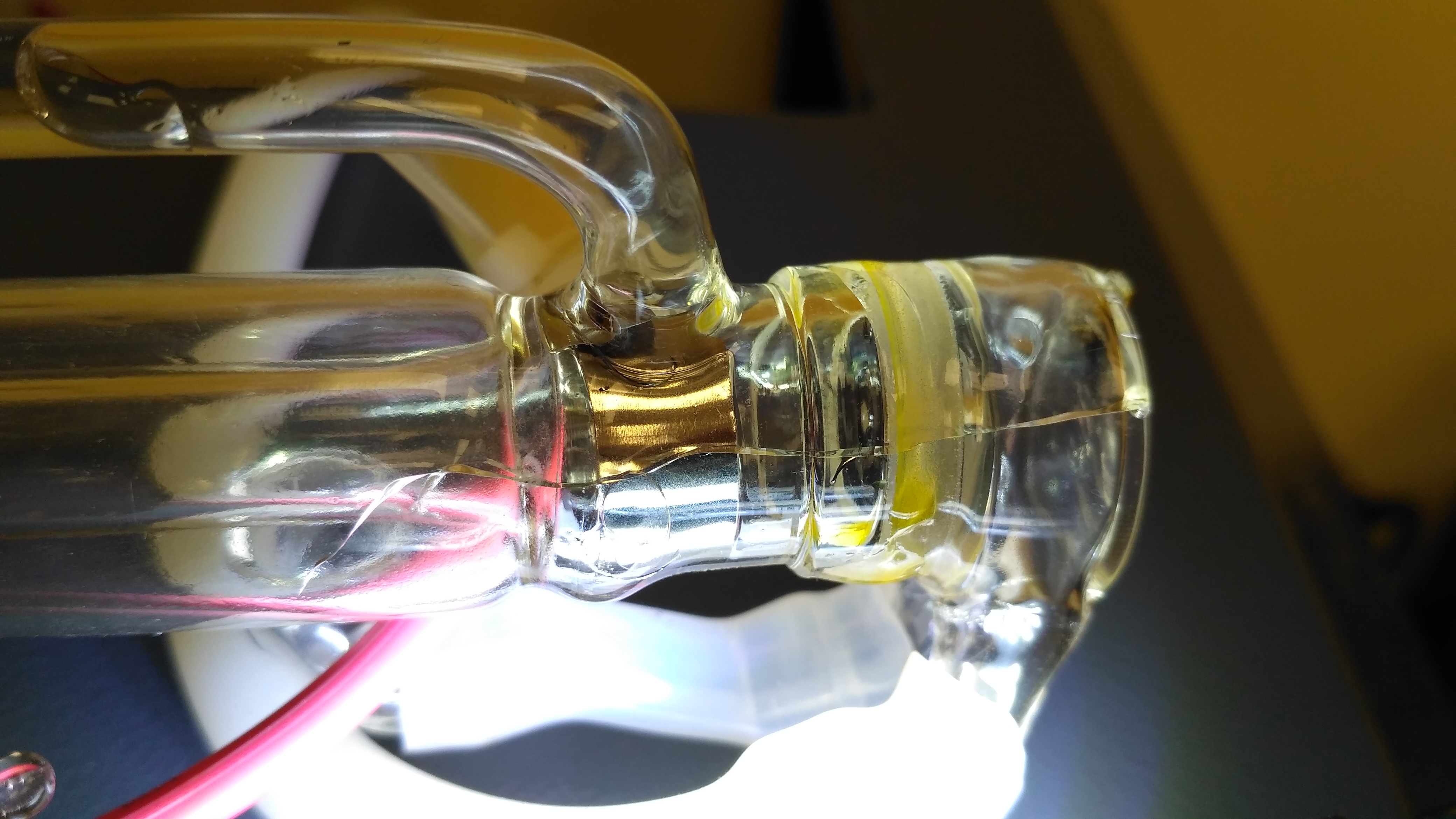

Далее предположения - трубка трескается, искра пробивает по трещине и бьет разрядом в корпус (там всего 5мм). Краска горит, появляется запах.
Итоги:

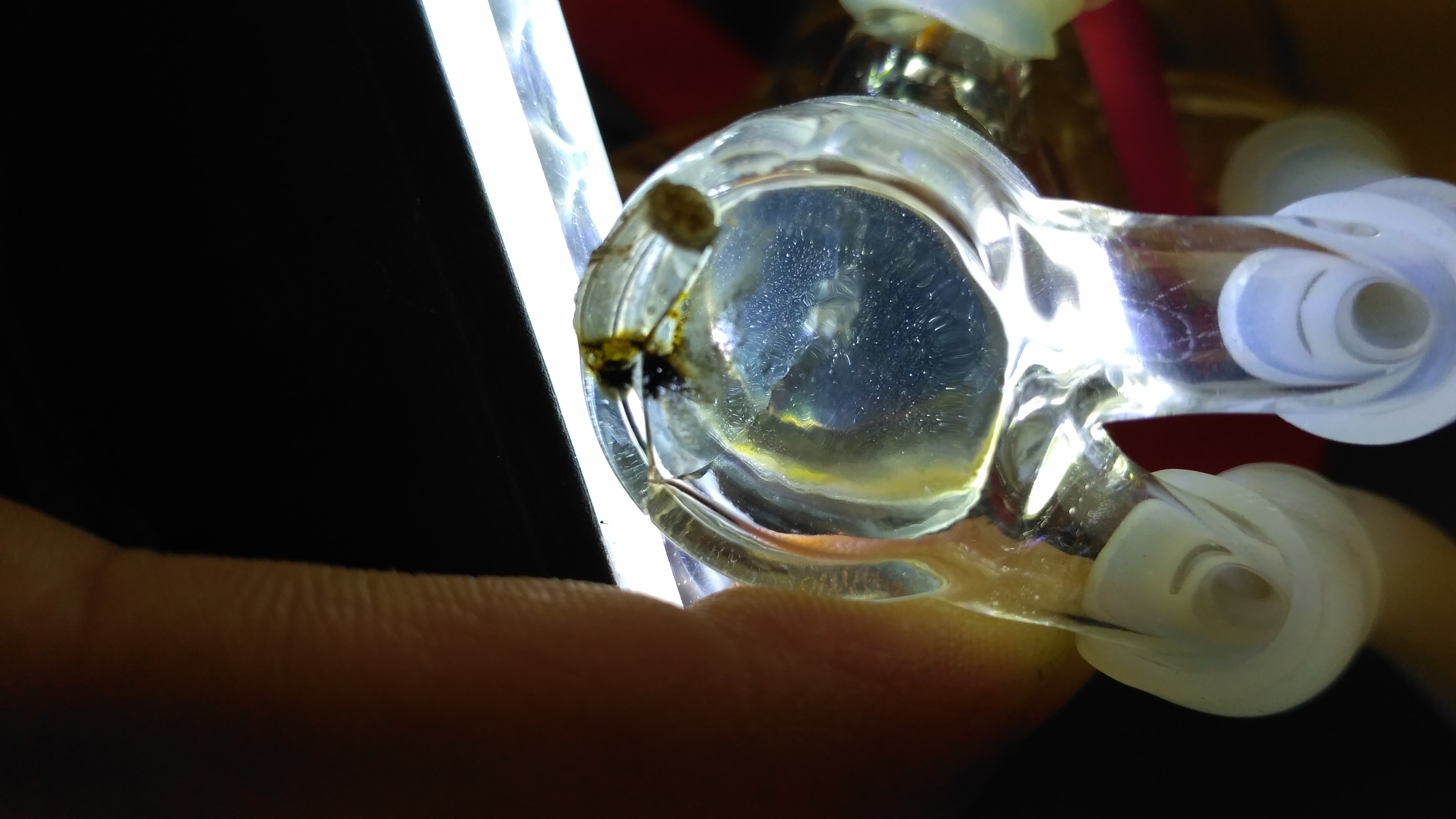

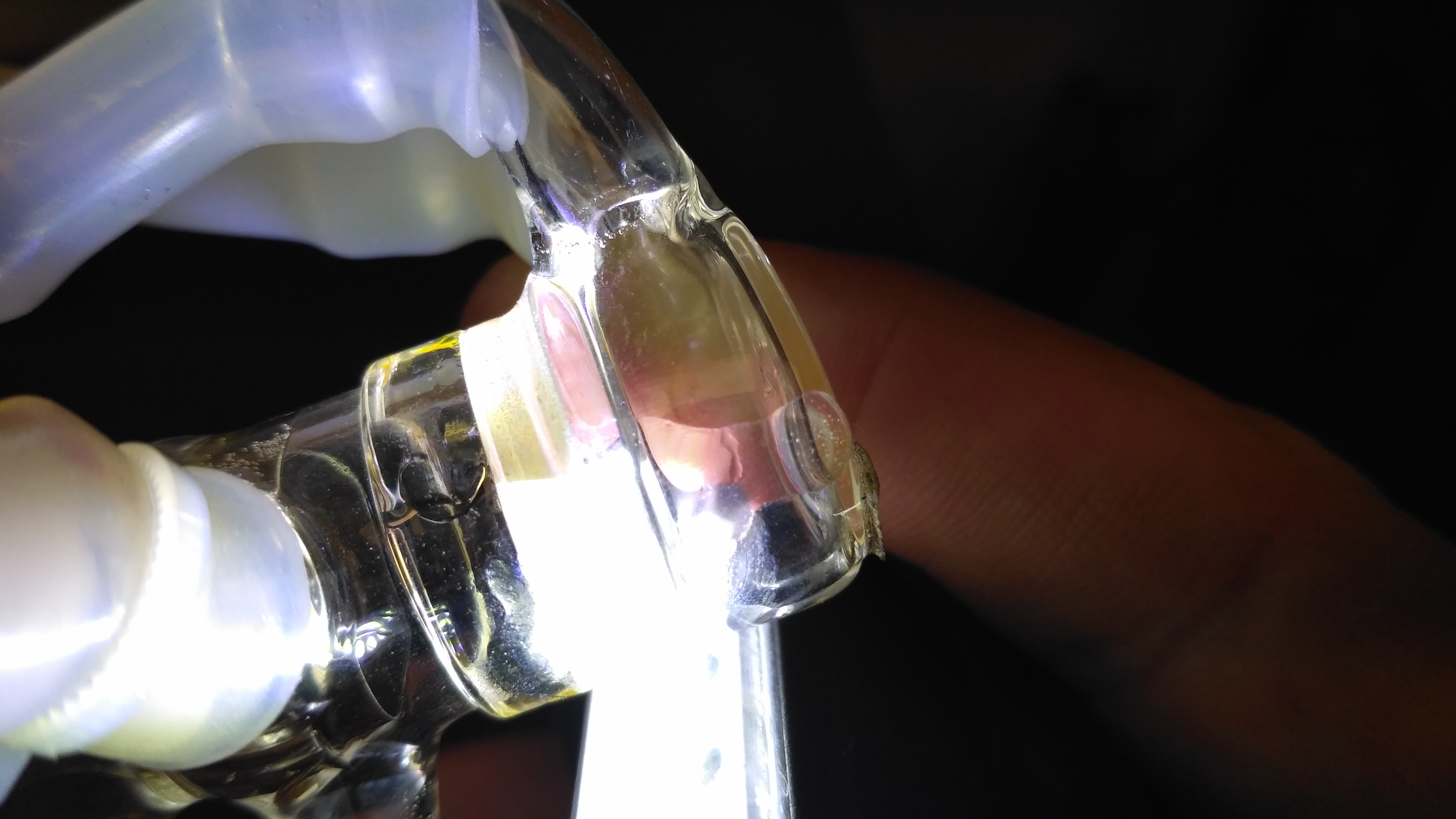

1. Вода в полость трубки не прошла, и вообще видел одну микро капельку снаружи
2. На зеркале _кажется_ видна трещина
3. Надо искать замену (50 Вт)
Вопросы:
1. Ваши идеи, почему произошло ЧП?
2. Можно ли подключить к водопроводной воде через фильтр и кран (температура +9)
3. Где в Питере купить новую трубку и какую? (хочу недорого, до 15т, так как я новичок и могу и вторую трубку навернуть)

Доброго дня.
Произошло скорее всего из-за локального перегрева из-за пузырика воздуха. К водопроводу по этой же причине, а так же из-за образования росы из-за разницы температур лучше не подключать - уже не раз упоминалось в сообщениях форума, почитайте, пожалуйста.
Обычно там стоит пузырь, где лопнуло, и кстати поток воды у вас в обратную сторону
