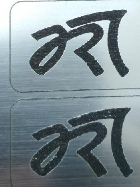

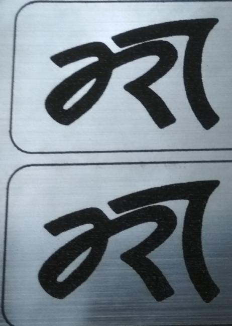

Столкнулся с непонятным.
Писал уже о том что взял нонейм, занедорго. На плате М2.
Трубка умерла, купил Реклабе 30-ку, подключил. Все бы ни чего... Часов 200 трубка прошла. В один прекрасный день началась непонятнка. Чуть скорректировал юстировкой луч не совсем бьёт в центр, и погуливает т.е. точка в основном в центре но чуть может отклоняться, сижу ломаю голову.
Блок питания? Или труба... Шаги отпадают. Т.к. не могу понять какие высшие силы влияют на то что может без брака сделать шт. 10... А может и 10 шт. брака... Вода холодная, 17-21 (экспериментировал), подача воздуха без воздуха лучше, такое ощущение что просаживается мощность... но до этого шарашил без остановки с воздухом. Электричество вроде ровное без ИБП, но не просаживается.
P.S. Заказ на половину отработан. Скоро седеть начну.

в материале не может быть дело?
Так же склоняюсь к материалу... Либо попробуйте поиграть со скоростью и мощностью - достаточно изменить на 1-2 значения и может всё в норму придти. На некоторых частотах блоки розжига в резонанс входят хз с чем.
Материал был под сомнением. Т.к. в предыдущей партии один лист вел один в один. Но потом просела труба окончательно и после замены месяц все было хорошо. Вот после праздников пришел доделывать заказ и на новой партии материала, свежего, один лист прошел, последующие пошли вот так... Главная хрень, в том что это тонкая самоклейка в диалоге продается спектрумом зовётся, -+ одно значение в мощности прожигает насквозь...

Если это самоклеющийся пластик типа Rowmark LaserLights 0,1 мм, то он очень критичен к мощности и фокусу (пережёг/недожёг). У себя выставляю мощность с десятыми долями процента (6,5%) и каждый раз начиная партию делаю контрольную гравировку.
По поводу теста это да, тут другое, режешь режешь... И пошел брак... Потом может пропасть... И опять появится... Не прогнозируемое вообще ни разу... Уже перебрал станок, стол выровнял, подтянул все контакты часть перепаял, заземление перекрутил...

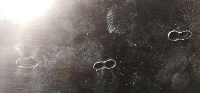

Интересненько ;)
3 выстрела... 6 дырок... Трубку в ноябре брал. 30 ватт. ИП Зобов ;)

да, это 1 зеркало
Хана трубе.
