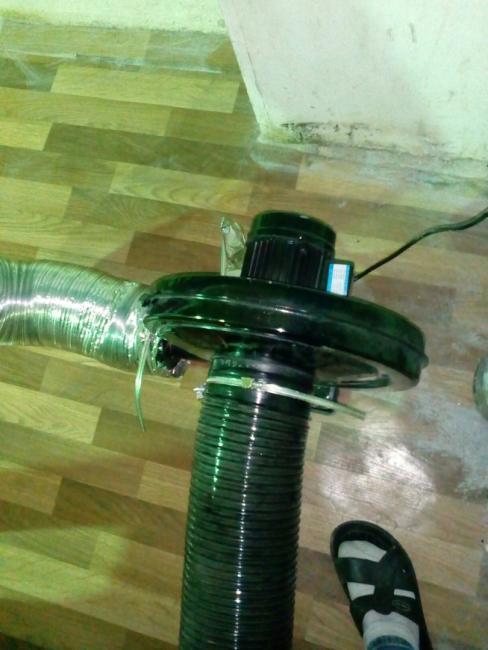

Вентилятор справляется хорошо , дым уходит , рез тонкий (особенно после того как мне здесь порекомендовали сменить компрессор, что я и сделал). Но часть запаха через него попадает в помещение ( около 5 - 10 %) . Незначительно , но постепенно накапливается, зимой не проветривается помещение. Это нормально? Там чувствуется поток воздуха ( с запахом) , который выходит из него сбоку , что делать , как бороться?
P.S Спрошу сразу здесь еще кое что. Как лучше справляться с недорезами небольшими на фанере? Чем допиливать, дорезать?
Проверьте герметичность мыльным раствором (только в движок не лейте).
Выходить может либо на стыках гофры и фланцев, либо из под стыка переднего фланца и основного корпуса (там где винты по кругу вкручены) -  проложите оконный вспененный утеплитель по контуру.
Кстати, алюминивая гофра очень быстро пробивается мелкими кусочками - проверьте, может в ней уже дырок куча.
И на фоурме где-то похожая тема была, почитайте.
