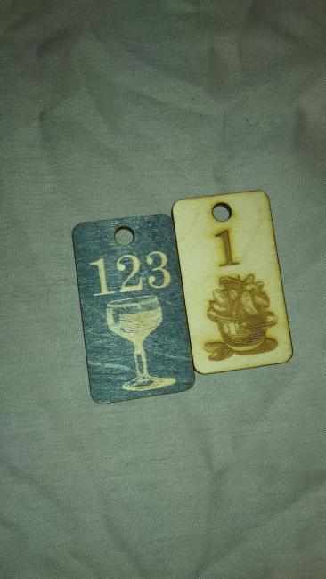

Как делать светлую гравировку (пример во вложении)
Как сделать светлую гравировку как на фото:2E820259-DDBB-4F2B-9724-17620CA522EB.jpeg.f8b4764dc2f3e036548f0c6a99bb92c3.jpeg
1 час назад, Vasa211 сказал:
покрасить и гравировать
12 минут назад, alexander-1 сказал:
У меня темная всеравно выходит
может параметры какието нужны, я на стандартных делал
Изменено пользователем Vasa211
Нужны параметры чтобы только краску испарить.
Или омыть потом нагар.
4 часа назад, Vasa211 сказал:
Как на фото -это больше на шелкографию похоже.
DESIGNER Испарить равномерно не получится, проверено. По разному пробовали. На металле без проблем)
Мы делали гравировку по глубже и её потом забывали белой или другой краской.
Красить в два слоя.  Лак , затем краска. Лак должен создать "толщину" что бы не догравировать до основы ну и слой краски наносится как можно равномернее и тоньше.
Поэтому мы пришли именно к шелкографии - быстрее, чем лазером.
23 часа назад, Vasa211 сказал:
тут есть один маленький секрет. Гравируйте без обдува. Я обычно всегда выдергиваю шланг компрессора из станка и просто направляю его в станок с расстояния 15-20см, где будет гравироваться (чтобы дым сдувало и он на линзу не попадал). Гравировка будет светлой)))
Только с мощностью не переборщите))
P.S. А еще перед краской можно пройтись грунтовкой. Она высветлит фанеру немного. Только грунтовку нужно подобрать - некоторые наоборот будут затемнять.
Изменено пользователем Algasenok
В 10.12.2017 в 16:18, 008shadow сказал:
Согласен, но ещё от фанеры зависит. Просто геморно очень. У меня на буке хорошо получалось, но бук он достаточно ровный. Да ещё момент вспомнил. Перед гравировкой шкатулка была окрашена белым акрилом, так вот нагар который немного образовывался по краям, я не протирал, а пшыкалкой с водой смывал, потом сухой тряпкой протирал.И тоже самое с фанерой делал, но там был контраст с белой, а тут наоборот надо гравировку светлую.  Кстати тут на картинке возможно был нанесен воск в места где должно быть светло, потом окрашивалось. Ну по принципу технологии "батика". Как вариант.
Изменено пользователем DESIGNER
Покрытие морилка (эбеновое дерево) Гравировал на большой скорости (300), мощность 23%(труба 50w) со слабым обдувом. Во многом зависит от фанеры.
Чем быстрее скорость и меньше мощность тем светлее гравировка.
