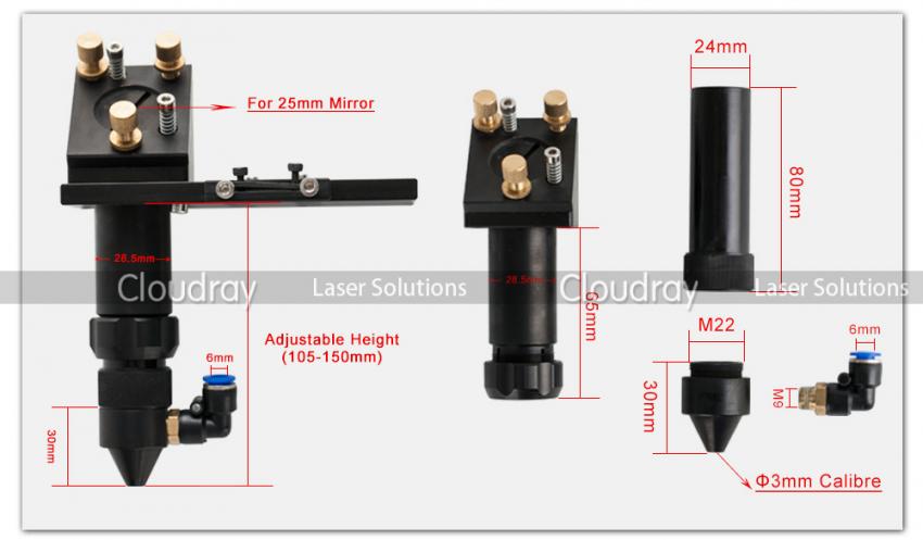

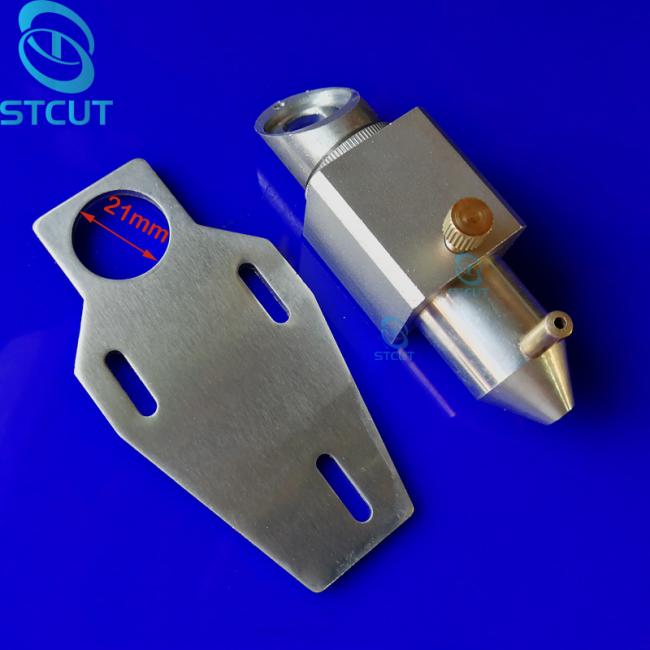

Смена головки целиком
Добрый день. Спрошу возможно не по теме но делал ли кто смену  головы с первой фотки на вторую черную (или подобную второй) Возможно ли поженить со станком или смена только через "колхоз".  лизна по фокусу совпадает, зеркало будет стоять по диаметру второй головы. За ранее спасибо!
Уж точно не в теме было... не надо так больше...
Придётся колхозить по любому. Головка слишком тяжёлая, ищите более мелкие, посмотрите как на 304mini или Jumper.
да переделки будут серьезными и без грамотного токаря а возможно и без фрезера переделать голову не получится и да про то что голова тяжелее родной это я понимаю только вот до конца не был уверен в этом. Спасибо за помощь.
Да незачто. Вобще лучше забыть о смене головки, а переделать родную. Я так понимаю цель замены - что бы юстировать было легче?
