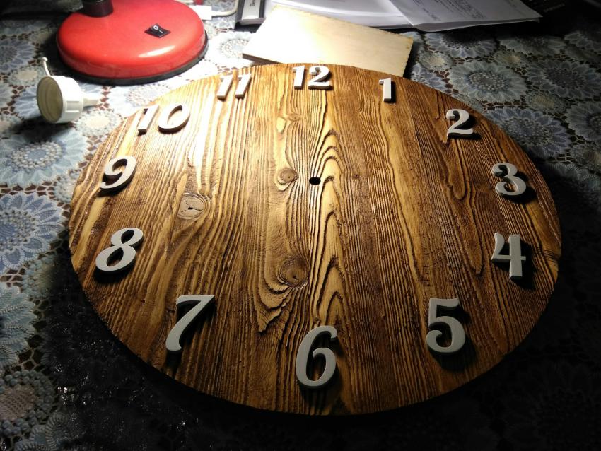

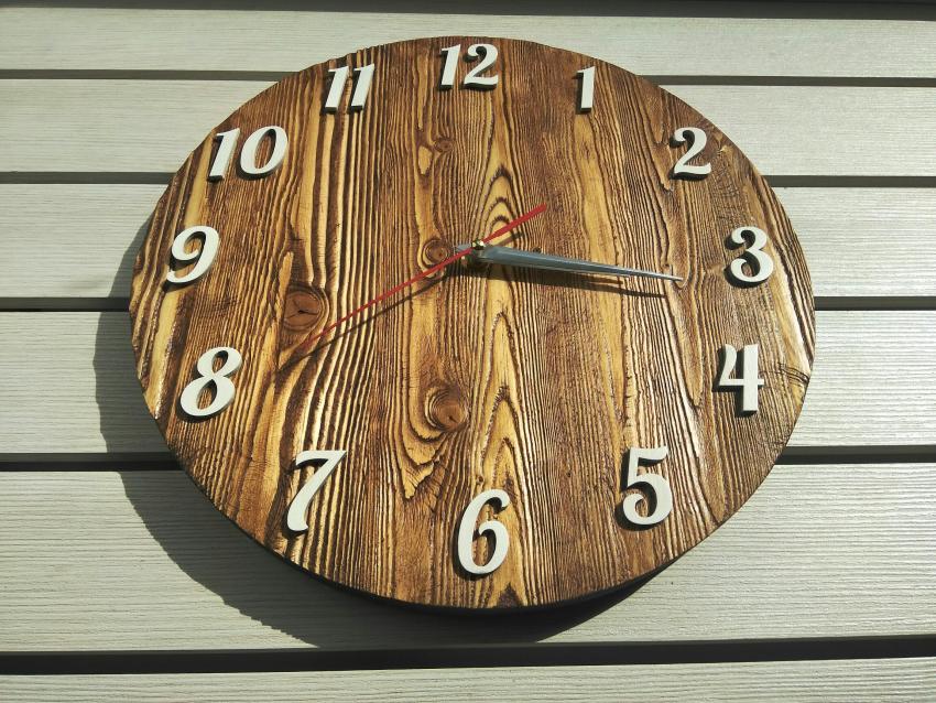

В общем. Пришел тут мне заказ один на изготовление часов. Заказчик хочет повторить вот такое, как на картинке.
Решил взять сосновый мебельный щит из Леруа и покрасить.
Только не все так просто. Когда начал красить , столкнулся с тем, что на щите мебельном волокна не так офигенно просвечиваются))) Пропитки и морилки закрашивают дерево и волокна еле еле заметно. Подскажите, как такого результата добиться? Может после покраски шлифануть немного, чтобы с твердых волокон пропитку снять?
или есть вариант, горелкой пройтись, а потом шлифануть, но боюсь, что мебельный щит расклеится под действием температуры.
У кого какие соображения?

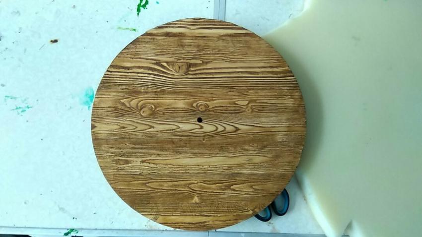

Спасибо за помощь))) Делюсь тем, что получилось)))
1. Брошировал, как и советовали: металлическая щетка, пластиковая, а потом прошелся губкой абразивной (в леруа самая мелкая 180. Думал 180 будет крупновата, но нет - очень гладкая поверхность получилась).
2. Покрывал пропиткой (марку не буду говорить - не буду никого рекламировать) кистью. Сразу после покраски поверх волокон прошел влажной салфеткой, чтобы стереть пропитку с твердых волокон.
Ну остальное, думаю, всем понятно)))

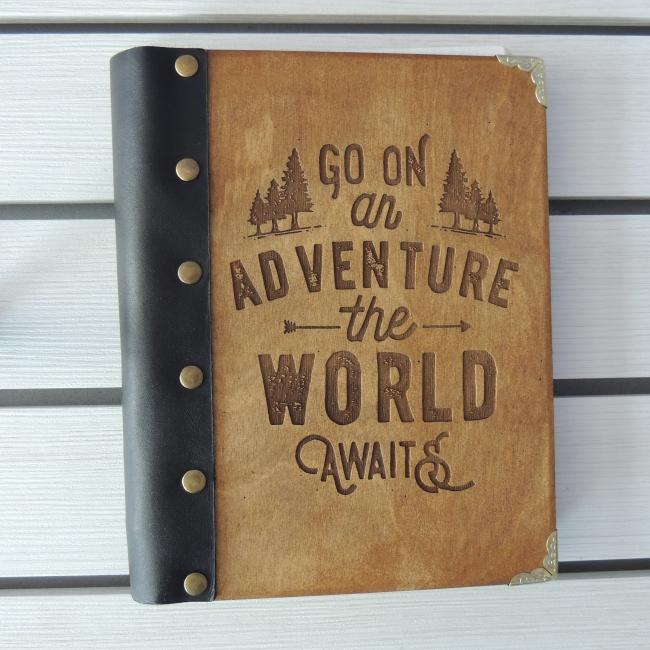

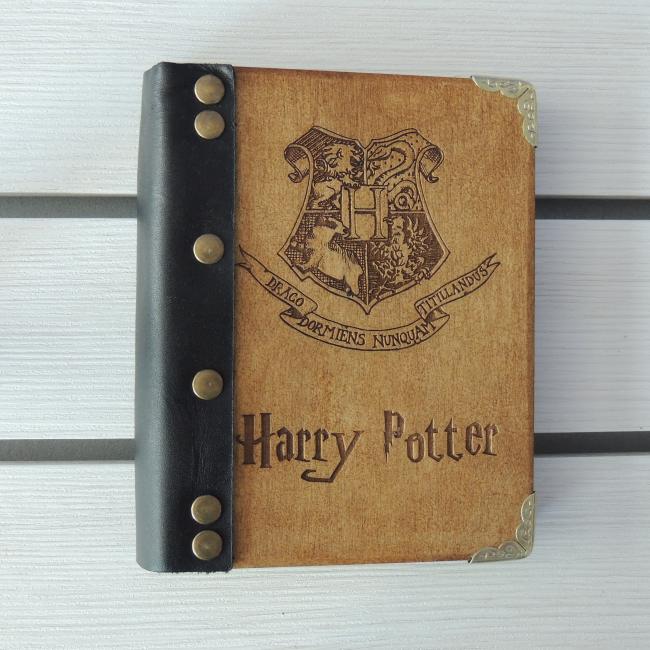

Пропитку вот эту использую. Скрин с сайта леруа мерлен. Ей у меня и блокноты мои покрыты фанерные. Пару примеров прикрепил))

@PavelK Покрываю после гравировки. Выглядит весь процесс приблизительно так:
1. Вырезаю
2. Гравирую
3. Шлифую (наждачка 180)
4. Покрываю грунтовку (покрытие и без грунтовки ложится отлично, грунтую, чтобы мелкие ворсинки фанеры поднялись).
5. Шлифую (наждачка 320)
6. Покрываю пропиткой
Когда делаю сразу много блокнотов, то сначала вырезаю, шлифую и покрываю грунтовкой. Эти заготовки лежат. А когда приходит заказ, то гравирую, прохожусь мелкой наждачкой и дальше все, как описал))
