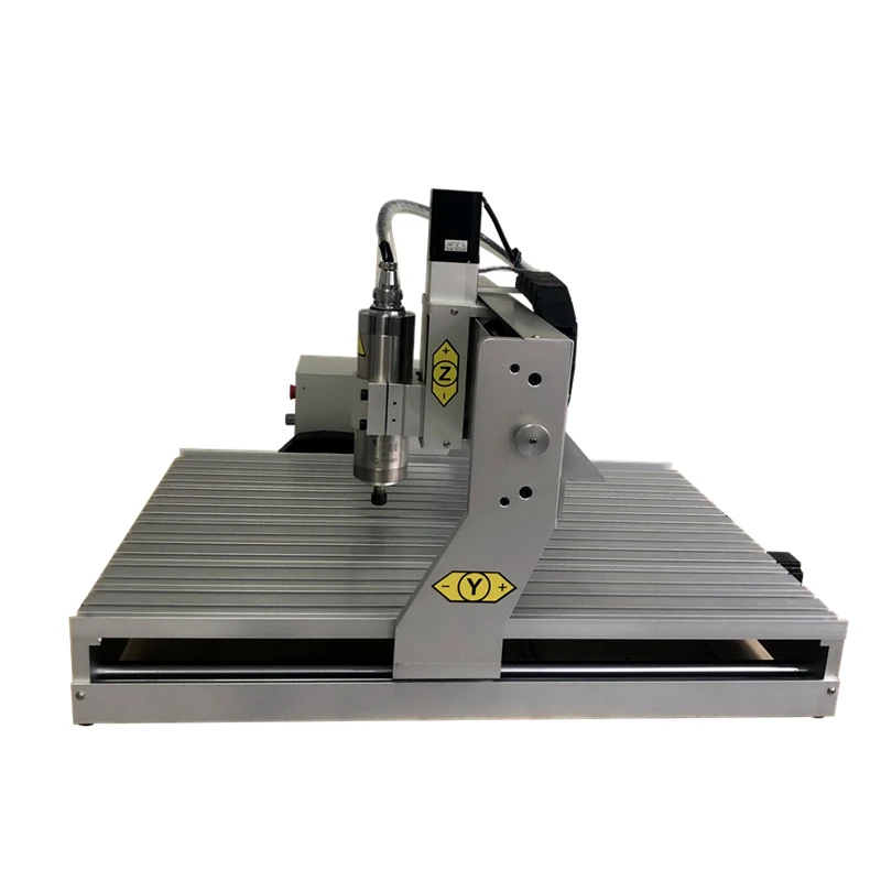

Ивангай 19 Жалоба #19 Опубликовано: 7 июня 2022 Темы решил не плодить, но решил твердо и безповоротно попробовать фрезер с ЧПУ, поэтому прошу совета у бывалых. Вижу 5 вариантов покупки: Б/у с Авито. Не разбираюсь — не лезу в б/у. Самоделки на Авито. Нет доверия Кулибиным, которых не знаю лично. Китай из Китая. Закзывал так несколько станочков — все хорошо, кроме ожидания в 2 месяца. Китай из России. При всем уважении к добросовестным конторам, количество посредников стараюсь минимизировать при возможности. Заводские отечественные станки. Интересно, но надо разбираться. Итак, что хочу. Шпиндель 2,2 КВт (с запасом), стол 600*900, станина литая (или крепкая из хорошоего профиля), направляющие рельсовые, USB. Задача — криволиненый раскрой плитных материалов (дерево, фанера, МДФ, ДСП). Бюджет желательно в 250 тысяч вместе с стружкоотсосом (20 тысяч). В софте не разбираюсь, но рисуем мы в Кореле. Сначала нашел интересный вариант на известном китайском сайте за 185 тысяч деревянных (щетка для стружкоотсоса и помпа в комплекте), доставка со склада в России включена в стоимость. Руки уже тряслись заказать, но в последний момент увидел валы на направляющих, и настроение пости сразу пропало. Критично ли это? Следом нашел станок от отечественного завода. Шпиндель тоже 2,2 КВт, рабочее поле 800*1200, цена уже 216 тысяч рублей, направляющие рельсовые. Пока непонятно, можно ли на него установить щетку и стружкоотсос, и непонятно, насколько это устройство будет стабильно работать. У этого же завода нашел сей аппарат с полем 600*1200, за 317 тысяч. И думаю, стоит ли переплачивать в перспективе. Хочу совета. В целом, открыт к другим вариантам, вдруг чего-то не нашел или упустил. Поделиться сообщением Ссылка на сообщение Поделиться на других сайтах
PavelK 1 541 Жалоба #20 Опубликовано: 7 июня 2022 Здравствуйте. 2 часа назад, Ивангай сказал: раскрой плитных материалов (дерево, фанера, МДФ, ДСП) поэтому 2 часа назад, Ивангай сказал: увидел валы на направляющих, и настроение пости сразу пропало. Критично ли это? Для дерева не критично. Но для серьёзных подач я бы не советовал станок как на первом фото, либо придётся к нему снизу ещё дюралевый толстый лист добавлять для жёсткости. 2 часа назад, Ивангай сказал: Следом нашел станок от отечественного завода. "завод Twitte" рекомендую обходить стороной как можно дальше. 2 часа назад, Ивангай сказал: Пока непонятно, можно ли на него установить щетку и стружкоотсос, Почти на любой фрезер можно, были бы руки как говорится. Вообще для дерева можно посмотреть и самоделку при условии что продавец предоставит образцы и видео. Поделиться сообщением Ссылка на сообщение Поделиться на других сайтах Награды пользователя
