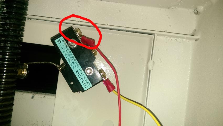

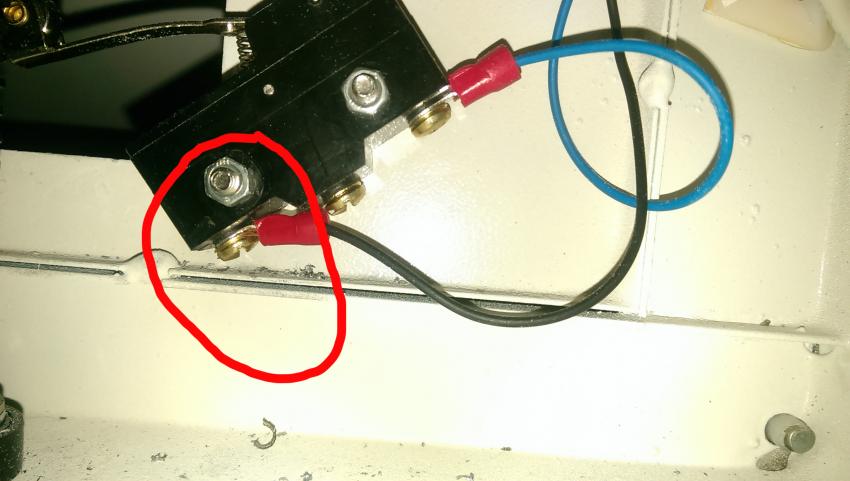

WillForce
Подъемный стол не останавливается (движок YYCJ80-30)
Значит на "0" коротит, зеленый на переключателе - синий на движке, где то есть скрутка.
Надо кабельный план разбирать и смотреть, сначала от движка  отсоедините и на "0" прозвоните
@WillForce  начните с изоляции движка и дальше по проводке.
Проблема решена, всем спасибо.
Оказалось что контакты на концевиках касаются корпуса, исправил и все заработало как надо
