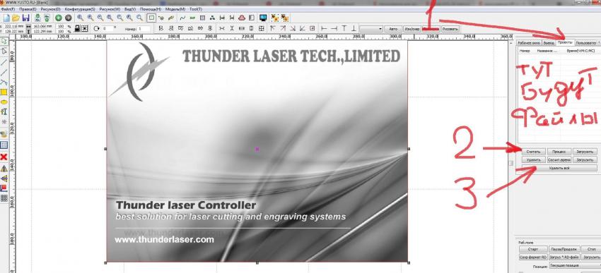

Может у вас память полна совсем? Файл какого размера грузите? Пробуйте закинуть через флеху?
Посмотрите, что на станке в памяти лежит. Если грузите большой файл вполне может и не пойти. Как вариант удалите все из станка (хоть из проги, что удобнее, хоть со станка )
И ветку прочитайте с начала. Больше инфы дайте: что делали чего нет. И анализируйте свои действия
Файлы размером размером в 4-6 мб формата tif. А как следует очищать память? Я толком даже не могу сбросить настройки на заводские т.к. поставщик дал якобы стандартный пароль, а он не подходит. Помимо этого, при включении головка уходит в ноль xy  и упирается в край икса, начинает биться и вибрировать. Контроллер руила 6442г. Спасибо.
elbek  Так вам надо с нуля начинать- читать мануал. На Руиду много чего есть. У вас какая версия?
Пробуйте в RDWORK кидать bmp, сравнивайте

Была такая проблема. Это происходит когда гравировка под самый край делается и станку не хватает места чтобы затормозить. Т.е. Самая левая точка гравировки находится в нуле, а как известно станку нужно место на разгон и торможение. Решение: сдвиньте деталь с гравировкой буквально га 1 см правее от ноля.
Да, это действительно так и есть)
Столкнулся с такой же проблемой. Как я понял, голове не хватает места для разгона, так как при гравировке голова уезжает дальше рисунка. Начните гравировать подальше от краев и все. Мне помогло.

При гравировке идет вылет головы за ребочее полее. Вот и не хватает места
15.11.2022 в 15:40, cadavre77 сказал:
Верно подмечено.
Столкнулся с такой же проблемой как в теме. Долго ломал голову.
Для гравировки нужно отступить от самого края рабочего поля.
вот цитата с другого форума.
....1. Проблема возникает при гравировке. Не хватает места для разгона и торможения головки. Может гравировку ставишь прямо от самого края, “Руиде” нужен небольшой отступ. А бывает на макете незаметный маленький мусор, за пределами макета. Ты его не видишь, а контроллер видит всё.....
