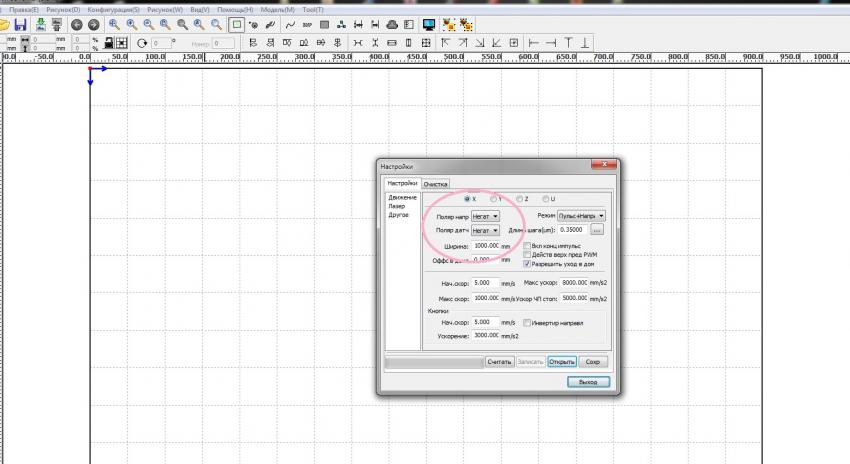

Добрый вечер Юрий,
купил такой же станок, но столкнулся с проблемой, в программе RDWorksV8 i CorelDraw шрифт и рисунки печятет наоборот, тоеть отоброжавт его зеркално.
Могли бы посоветовать как решит ету проблему.
Спасибо!
Вам надо "лезть" в настройки станка и менять "полярность". Проги нет рядом ибо не в городе.
Добрый вечер,
буду благодарен за пояснение как это сделать.
Спасибо.

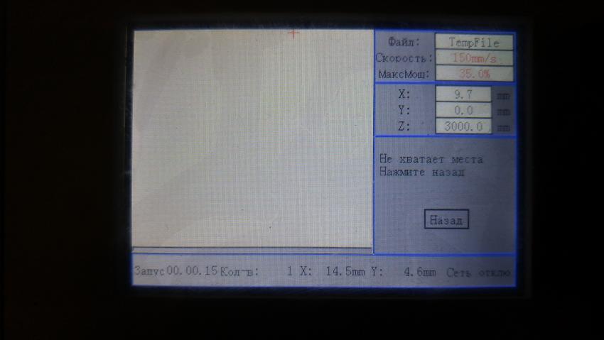

Спасибо!С этой проблемой разобрался, появилась следующая, станок выкидывает ошибку  что нету места, хотя все память ему почистил.. Недоскажите что это может быть?
  26.12.2016 в 18:16, Graviravimas сказал:
Также какой пароль стоит на станке, чтобы возобновить заводские параметры станка?
фото ошибки можно? а пароль rd8888 или rd888
так у вас просто места на рабочем поле не хватает, или размер больше рабочего стола или стол стоит меньше чем надо или на столе сдвинули вправо и вниз далеко
Пароль не подходит,
пробывал лазер отвести с центра и сделать маленькую букву таже ошибка, для этого вит рабочего места хватает.

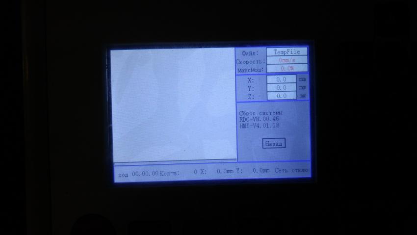

Также теперь при запуске станка выкидывает такую ошибку.
Изменено пользователем Graviravimas
обнулите станок и укажите место по новой, кстати какой размер в мм файла?
Подскажите пожалуйста как обнулит, пароль не подходит, в инструкции тоже нигде его ненашол.
rd8888 или rd888  - не подходят
250мм х 150мм

Здравствуйте, подскажите почему запускаю файл с RDWorks, а на машину он приходит в зеркальном положении?? Как это исправить?
  09.08.2017 в 07:24, Ника Хвостенко сказал:
Как это исправить?
Загружайте в зеркальном, придет в нормальном
  • Downvote 1
В настройках меняется направление осей. Так же потребует и изменения направления к концевикам.
  09.08.2017 в 08:52, PavelK сказал:
где именно это найти можно подробнее, та же проблема
  14.01.2018 в 17:45, Marc сказал:
 Это для RDwork, соответственно для нужной оси выбираем
  14.01.2018 в 18:42, Marc сказал:
где найти эту полярность ума не приложу.
Пробуй найти пункт, который я выделил. У меня прога другая немного, но они похожи))
