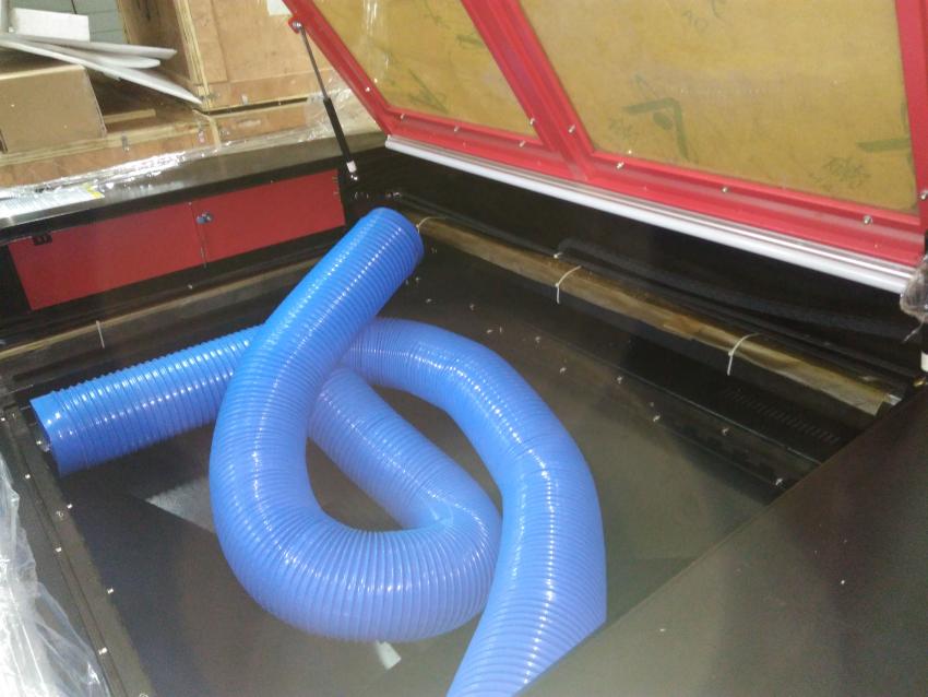

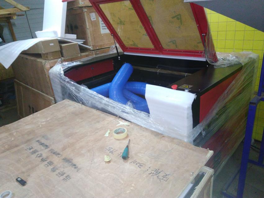

Купил у Иры RedSail станок, сказал что отпишусь.

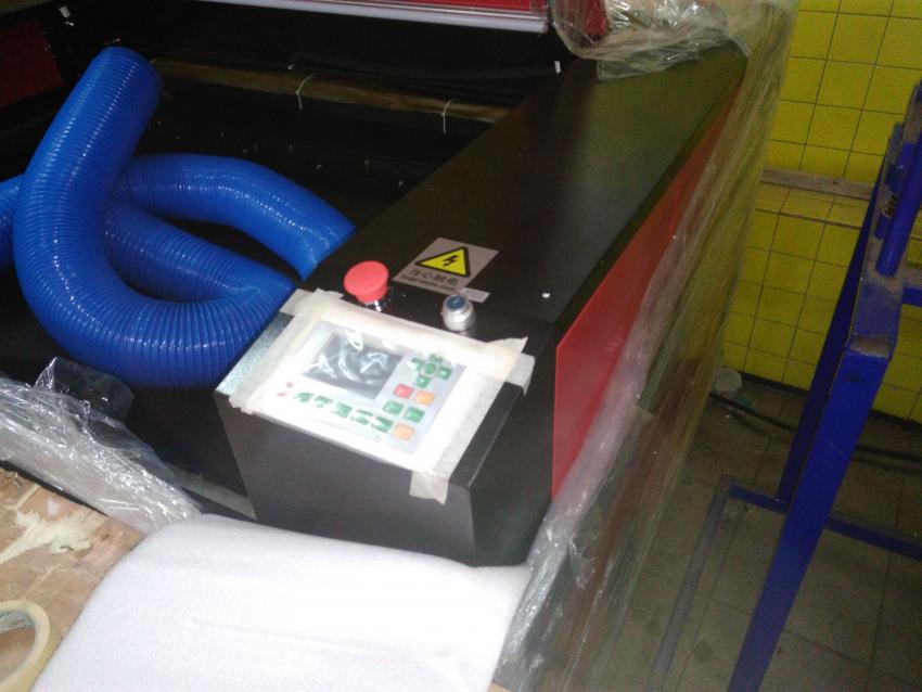

Открыл, всё красиво сделано , аккуратно. внешний вид на 5+, просил поставить ресси w2 и материнку руиду 6442.

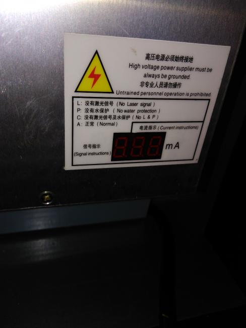

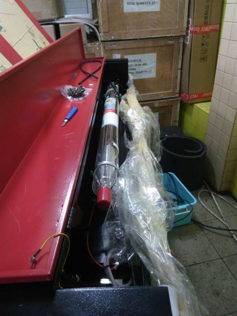

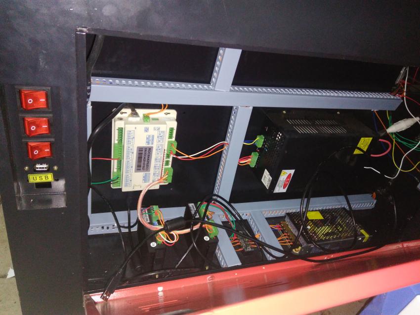

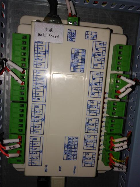

Материнка ноунейм, проги в комплекте шли лазерворк и Lasemate ни одна не ставится, пробовал запустить свою лазерворк- нет соединения. Из памяти станка запустил задание луча нет, начал искать датчик воды- нет его. Для датчика шли провода на чиллер, но я его не заказывал, могли бы и придумать что то. Скрутил провода - луч появился, для фокуса ничего не нашёл, но это мелочь. Авот водяную помпу зажали. Все косяки решил, а вот прогу подобрать к материнке не могу. Мать похожа на РД но цука не понимает лазерворк.
последнее фото другого станка с материнкой Ruida 6442 , но это другая фирма.
А что там за чип стоит? Сравнить со своими. Ну а вообще надо разные 8-ки пробовать... так думаю
Всё оказалось намного проще, принёс старый комп с ХР 32 бита и всё заработало. Не знаю , что за прикол но на всех моих волоконниках тоже было, пока не поставил 32 битную винду. Теперь о станке- всё что в нём установлено выглядит на отлично, за пару дней его всего общупал. Вывод станок классный- брать можно. @Ira подыму твою репутацию на один плюсик. Не подвела;)
Позже видео покажу
@alexander-1  нефига се проще :D   Фото механики крупным планом, плиз и сколько вышел станочек и доставка?

Вообщем как и предполагал, мой комп галимый)
да ещё и прогу скачал с оф.сайта и всё стало http://en.rd-acs.com/down.aspx?TypeId=50083&FId=t14:50083:14
