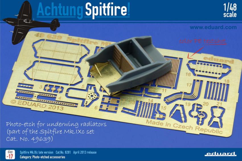

Backfire 6 Жалоба #7 Опубликовано: 8 октября 2016 Я фрезой тут не справлюсь уж очень мелко иногда бывает. Фото примера приложил. Обычно это получается травлением, как на печатных платах. А вот краску с поверхности я испарить лазером могу. Хватит ли для этого 10 ваттного светодиодного лазера? Поделиться сообщением Ссылка на сообщение Поделиться на других сайтах
PavelK 1 541 Жалоба #8 Опубликовано: 8 октября 2016 Если вам действительно достаточно краску с поверхности сгравировать, а о резке речи не идёт, то хватит и простейшего станочка с 40 Ваттной трубкой, например: Если нужна супер-чёткость, то тогда нужен фотоударный принтер, например Roland Metaza, нор он рассчитан на маленькие по размеру заготовки. О каком 14 минуты назад, Backfire сказал: 10 ваттного светодиодного лазера? идёт речь? И вообще какой бюджет то? Поделиться сообщением Ссылка на сообщение Поделиться на других сайтах Награды пользователя
