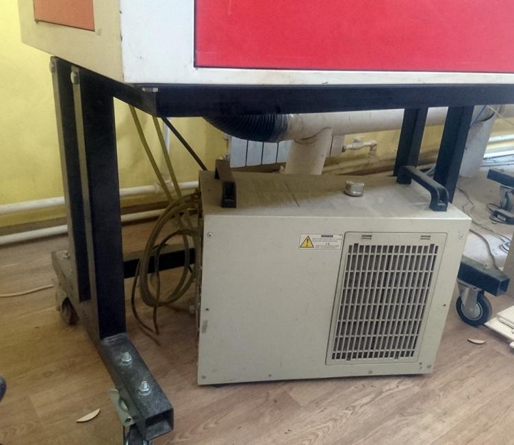

Решил на досуге сделать нормальную станину для 9G.
Из хотелок было что бы влезала вытяжка, чиллер и сделать подвижным, что бы можно было предвинуть вплотную к стене и в случае необходимости так же просто отодвинуть.
Делаю из уголка и квадратной трубы 50 ки,
снизу скорее всего (пытаюсь найти) будут колёсики со стопорами (по типу как на станине от 11G)  либо винты и обычные колёсики.
Общий вид:
Лазер крепиться к основанию, а уже потом основание четырьмя болтами к ножкам - что бы можно было легко снять сам лазер не ползая под ним, а так же что бы в случай чего подпилить сами ножки (если по высоте перебор получится).
Поперечина вынесена от центра ближе к задней части, что бы было проще подметать и пылесосить под лазером и в дальнейшем что бы не мешала подключению гофры к вытяжному отверстию снизу станка.
К поперечине будет добавлены полки, что бы поставить вытяжку и чиллер, благо высоты в 500мм хватает (вытяжка 450).
Исходники в формате Компас 3Д станины для 9G 530 (можете сами переделать для 11G - изменить размеры):
Модели:
Чертежи:
На днях буду отдавать в производство, может кто что добавит? =)
В итоге от вытяжки отказался т.к. шумит шибко, а выигрыш от короткой длины шланга не слишком большой.
Ну и вот что получилось:
Красил порошковой. Пока что только два задних колеса со стопорами, спереди обычные.
Если склероз не замучает, то сфоткаю свою, у меня под 9G ещё выезжает 203мини..:)
:D
А вибрация от улитки,уровень по направляющим ?
@igorbilly  а вибрации от улитку (и от чиллера) по боку из-за обшей массы станины и станка. По поводу уровня не понял вопроса.
направляющие осей X и Y ,по которым каретка ездит, они ведь должны более-менее по уровню быть
@igorbilly  это просто подставка под готовый станок серии 9G =)
супер) я бы добавил только колёсика с стопором ,и полку для чиллера, улитки
@igorbilly  как раз про это в первом сообщении написано - колёса со стопорами есть, полка для чиллера то же, для этого вылет сделан там, где нижняя планка ну и дополнительно приделывается небольшая планка либо к одной из ножек, что бы чиллер смотрел на нас, либо к задней планке, что бы чиллер стоял боком. От вытяжки отказался - шибко шумит, поэтому места для неё не оставил.
В почти готовом виде:
Самым трудным оказалось найти колёса со стопорами, нашёл пока что лишь две штуку, поставил на зад, спереди обычные.
