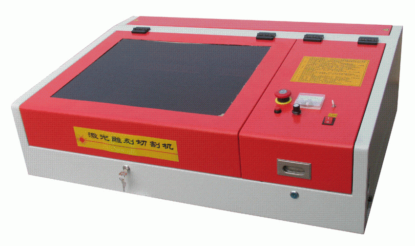

Фото прикрепила. У него мощность 40Вт, у трубки, я читала, что такая мощность достаточна для резки, особенно маленьких деталей. В компании говорят что воздухоотвод есть, поддержка у них тоже имеется, и постгарантийная, запчасти заказать у них же, про их цену я в курсе. Компания Интерсервис. Меня больше интересует резка на этой модели.  Также представляю, что это не принтер, и стоять он естественно будет отдельно, а не в жилой комнате. Что вы скажите за конкретно эту модель?

Чтобы не горел и не коптился нужен хороший обдув зоны реза. Честно говоря китайцы называют свои станки по разному, по этому в идеале картинку выложить

 Конкретно по этой модели: судя по картинке, я там не заметил трубки обдува для зоны реза, что есть нехорошо для резки дерева и картона, будут подгарать, возможно гореть. Также компрессор для обдува зоны реза желателен 130-135 л в минуту.

Настольный мини-лазерный гравер K40-IV ( первое фото)
Лазерный станок RJ40 (второе фото)

Павел правильно говорит, желательно уточнить. Для меня проверенная марка это ревилоджик 11 серия, есть модели ревилоджиков помладше, Есть модель мини,  знакомый на таком работает и ему нравится, но танцы с бубном там тоже присутствуют. Из данной фирмы мне кажется золотая середина это 9 серия, но все равно и мини и 9 ку настольной можно назвать с натяжкой, хотя на стол прекрасно станут. Ведь вы понимаете в чём дело. Можно купить станок и за очень очень дёшево и новый. Но чаще всего такие станки требуют знаний и умений для работы с ними, специфически готовить задание, задавать особые и часто не стандартные режимы и куча разных нюансов вплоть до печенья и блюдца молока, чтобы задобрить духов. Есть станки из серии всё стандартно и понятно, нарисовал отправил и забыл. Станок все по заданным режимам сделает. Сначала гравировку потом вырежет, после перейдёт в режим меньшей или большей мощности и сделает другое задание. Тоесть в них используется более совершенная материнская плата, но эти станки значительно дороже. Поэтому если для вас это будет просто хобби, то дешевле будет заказывать услуги на стороне. Если бюджет позволяет то поищите китайца, но дороже и с современной материнской платой. И ещё нюанс, как я понял вы в этом деле человек не опытный, поэтому обязательно грамотная не раздражительная и всё разжующая тех поддержка.
@Светлана Ru-lanaS  в таком случае крайне не рекомендую покупать "чистого" китайца так как важна будет тех. поддержка, лучше у местного продавца.
Покупать б/у так же не рекомендую т.к. без опыта кота в мешке можно взять, хоть и значительно дешевле.
Для качественной резки (без нагара и копоти) потребуются переделки и докупать дополнительно воздушный компрессор, вытяжку, ламельный стол всё вместе тыщ на 20 тянет.
В общем станки, что на фото подойдут для начала бизнеса, но не более ибо при потоке с ними геммороя больше чем прибыли, у всех примерно одинаковая конструкция и управление отличаются разве что корпусом.
Сколько у вас бюджет и сколько стоят те, что на фото?
По второму фото сложно что-то сказать, у китайцев названий куча, также как и форм, а по сути они одинаковые. Скорее всего тоже самое, возможно с чем то добавленным типа дополнительной дырки для вытяжки, возможно материка другая. Я скажу так,  вам надо посмотреть в живую, так как если не увидите, то будете брать кота в мешке, даже если вас заверят что станки проверены и идеально вам подходят. Но если вы уверены что со всем справитесь, то думаю всё получится, только запаситесь терпением.
@DESIGNER а толку то смотреть без опыта? =)  Разве что попросить порезать именно то, что хочется иметь в итоге, но такое с китайцами не прокатит.
