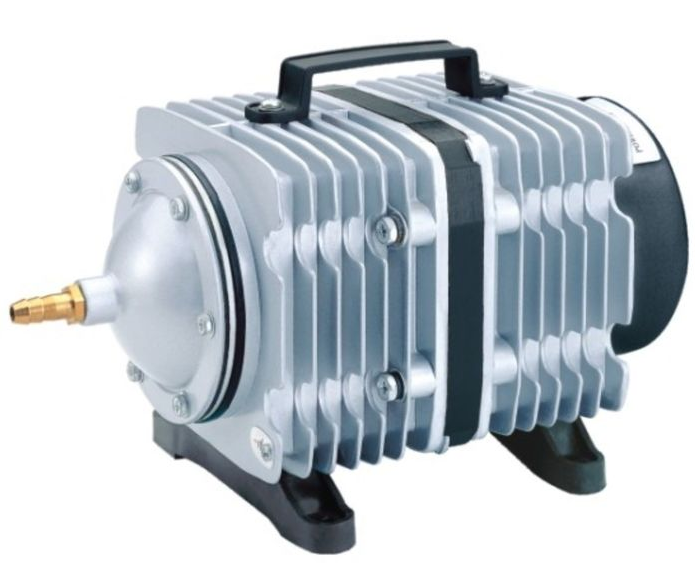

"Если будет много гравировки - хватит и обычной пукалки" - что подразумевается под словом пукалка? Гравировать имя, лого на изделии - не знаю много это или мало.
36 минут назад, DenisMi сказал:
Воздушный компрессор, который обычно идёт со станками =)
Вот так примерно выглядит:
Его производительности хватает разве что на гравировку и резку тоненьких материалов. Резать толстые можно - но сверху, на поверхности материала, будет нагар.
Если потом все изделия будете через шлифовалку пропускать - тогда пофиг. Но для резки толстых пластиков всё же придётся докупать более производительный.
Ну и, возможно, потребуется более производительная вытяжка (нужно смотреть, что идёт в комплекте).
