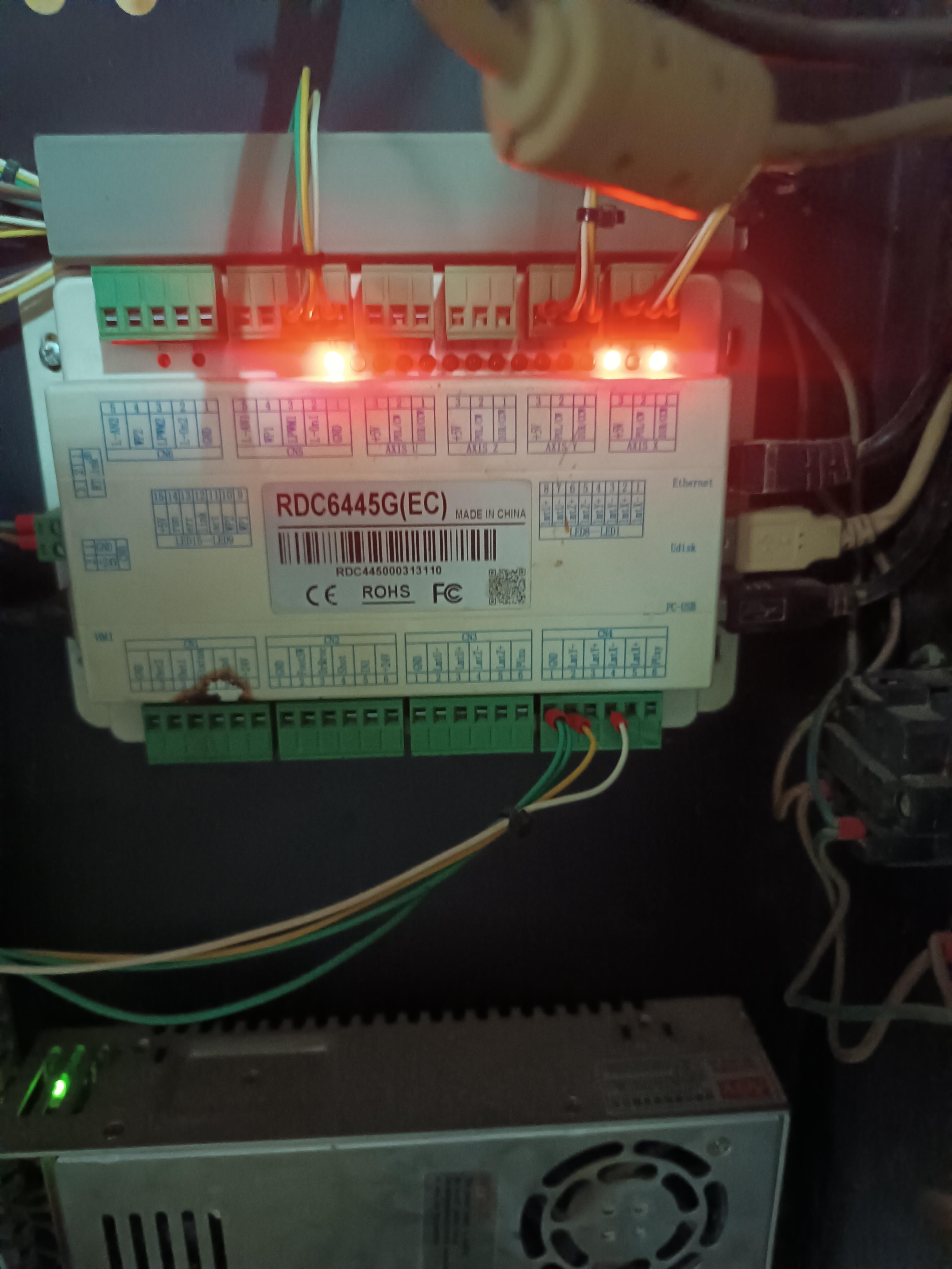

 Руида rdc6445g(ec)

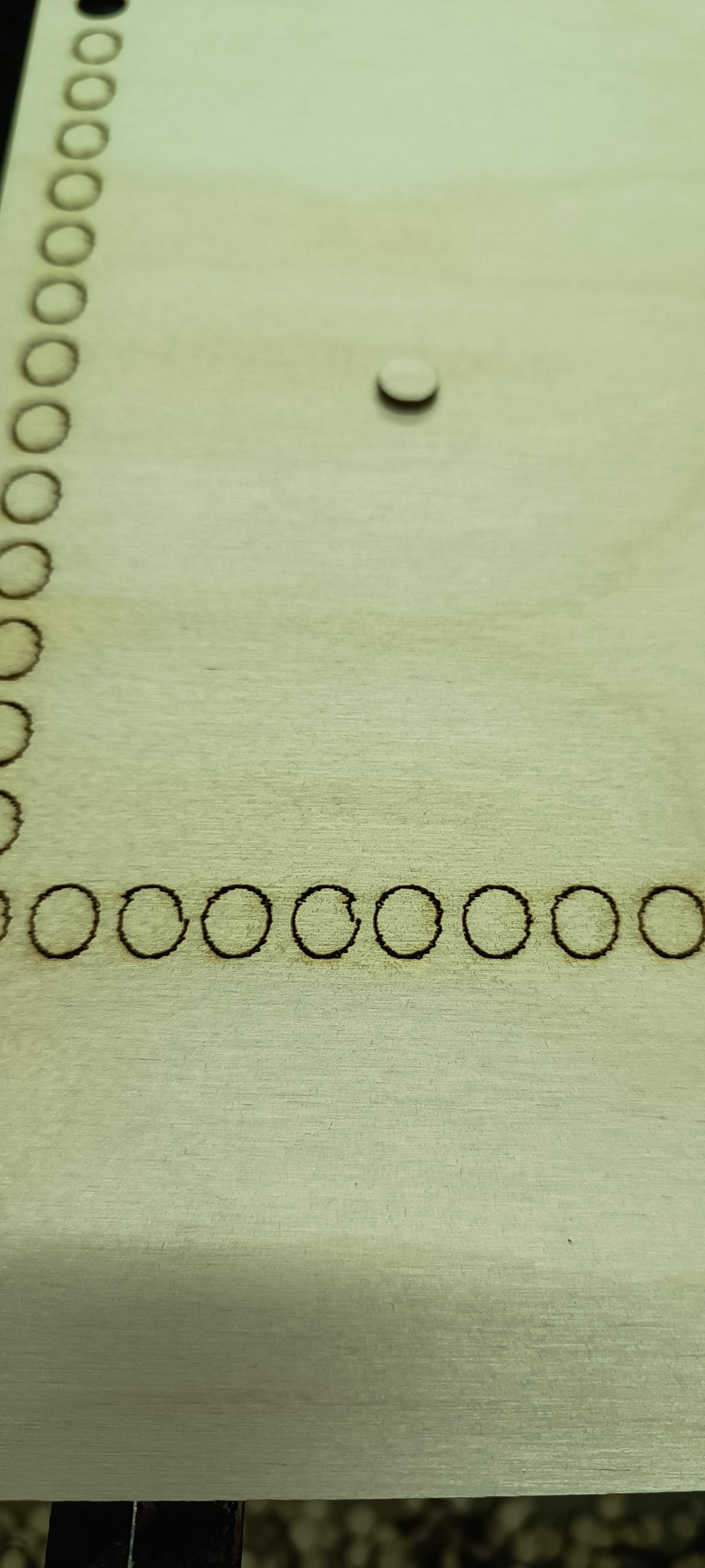

Подробно опишу( речь о оси X)

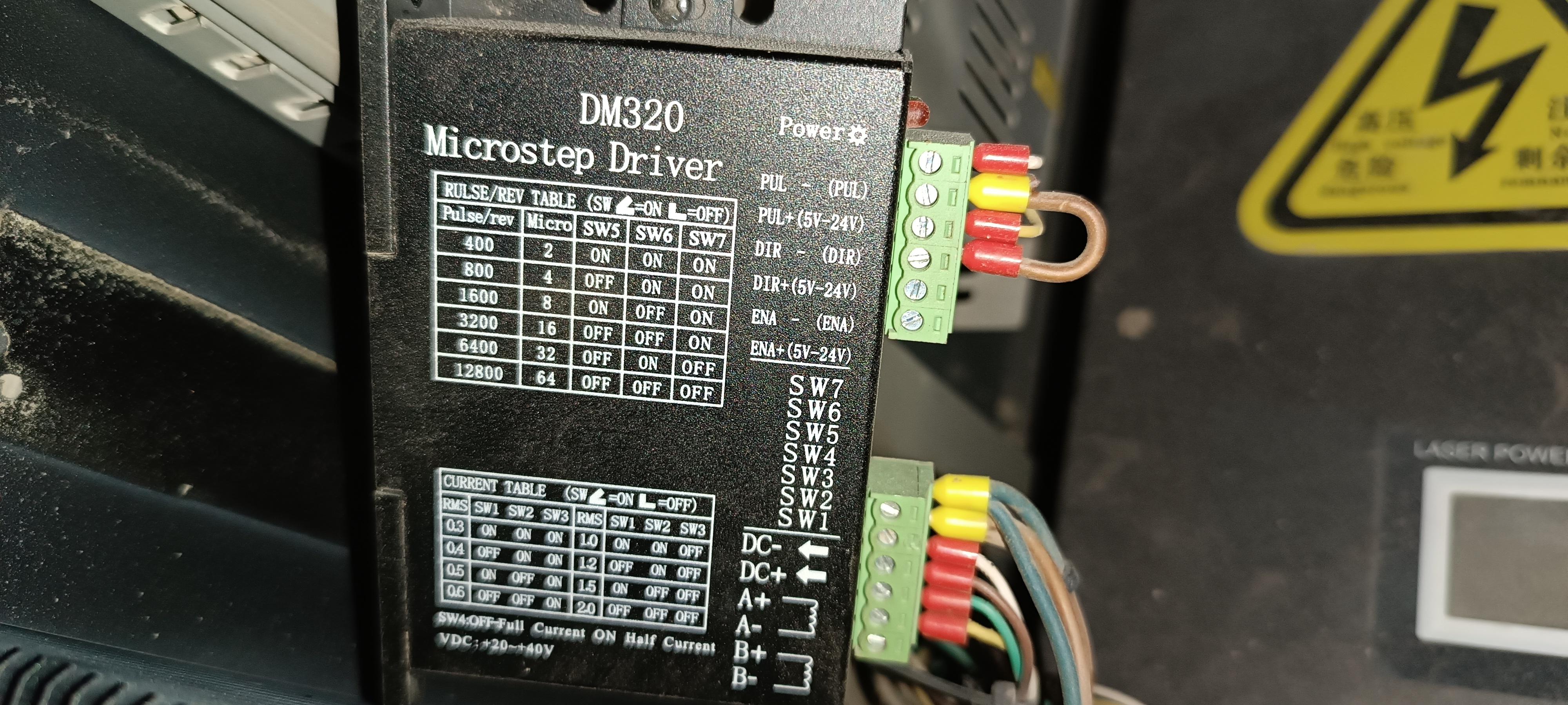

Спасибо, сейчас почитаю и забыл еще добавить и драйвер и руиду поставили новые, но тоже не помогло
Скорее всего - мигающий перелом провода к ШД в "змее"
Вот это проверь:
https://vk.com/wall-183996365_4463
С чего всё началось?
Станок был по USB подключён?
Переподключить по Lan.
Всегда сначала заливать файлы в контроллер и потом стартовать с контроллера?
Если подключение по USB - вынимать кабель из контроллера и запускать задание - много случаев, когда подключение по USB к компу влияло на работу контроллера, скорее всего, из-за проблем с заземлением.
Как близко расположен блок розжига от драйверов или сигнальных слаботочных проводов к ним?
Не проходит ли ВВ провод от БВН близко к проводам питания на ШД?
Проблемы могут быт и в самом драйвере - холодная пайка, дребезг контактов и т.д.
В дополнение вышесказанному - каретка свободно ходит (от руки не спеша должна достаточно легко), не закусывает?
Если драйвера на оси X и Y одинаковые (и настройки) можно попробовать временно перекинуть местами между ними подключения двигателей и попробовать вырезать окружность (приход домой только нужно будет эмулировать вручную).
