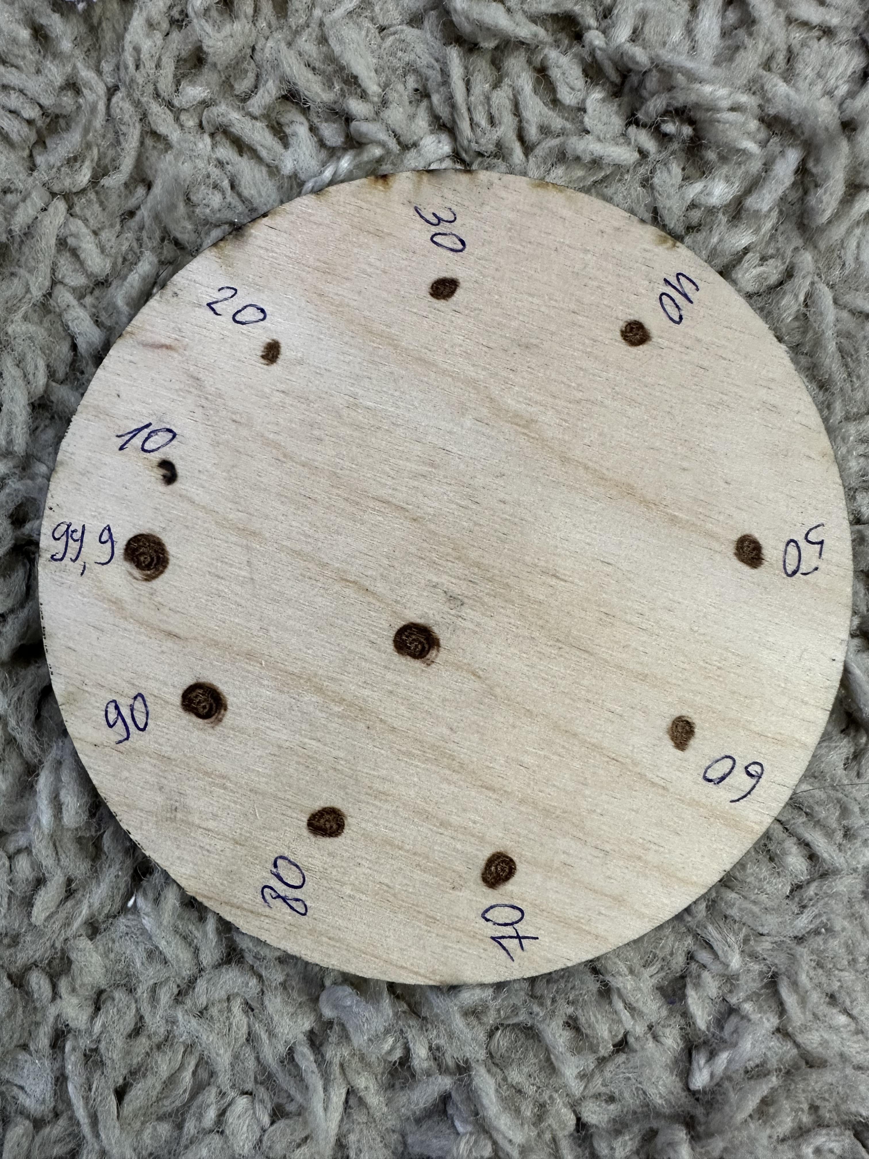

Иван9 0 Жалоба #9 Опубликовано: 5 мая 2025 28.04.2025 в 22:50, Dan сказал: В разных моделях бывает разное количество потенциометров. Мне попадались модели и с пятью аналогичными потенциометрами. Допускается крутить только один, если ты точно знаешь, что это он, остальное лучше не трогать. В итоге поставил новую трубу и новый блок розжига. Трубка lasea cl1200 60w. Выставил на блоке 22mA. Пластик 1,5мм на полной мощности не прорезает. В чем может быть проблема? Вот такая мода Поделиться сообщением Ссылка на сообщение Поделиться на других сайтах
PavelK 1 543 Жалоба #10 Опубликовано: 5 мая 2025 Такое ощущение что она бубликом. Попробуйте на разных мощностях и подпишите какая на какой. Кроме этого с зеркалами, линзой всё впорядке? Ну и может банально фокусное расстояние не то? Поделиться сообщением Ссылка на сообщение Поделиться на других сайтах Награды пользователя

Dan 483 Жалоба #15 Опубликовано: 6 мая 2025 (изменено) 15 часов назад, Иван9 сказал: Вот такая мода Запись тока выполняется при длительном пульсе - 1-2 с.Миллиамперметр лучше использовать аналоговый, стрелочный или проверенный мультиметр в режиме измерения миллиампер. Вот ещё: Изменено 6 мая 2025 пользователем Dan Поделиться сообщением Ссылка на сообщение Поделиться на других сайтах

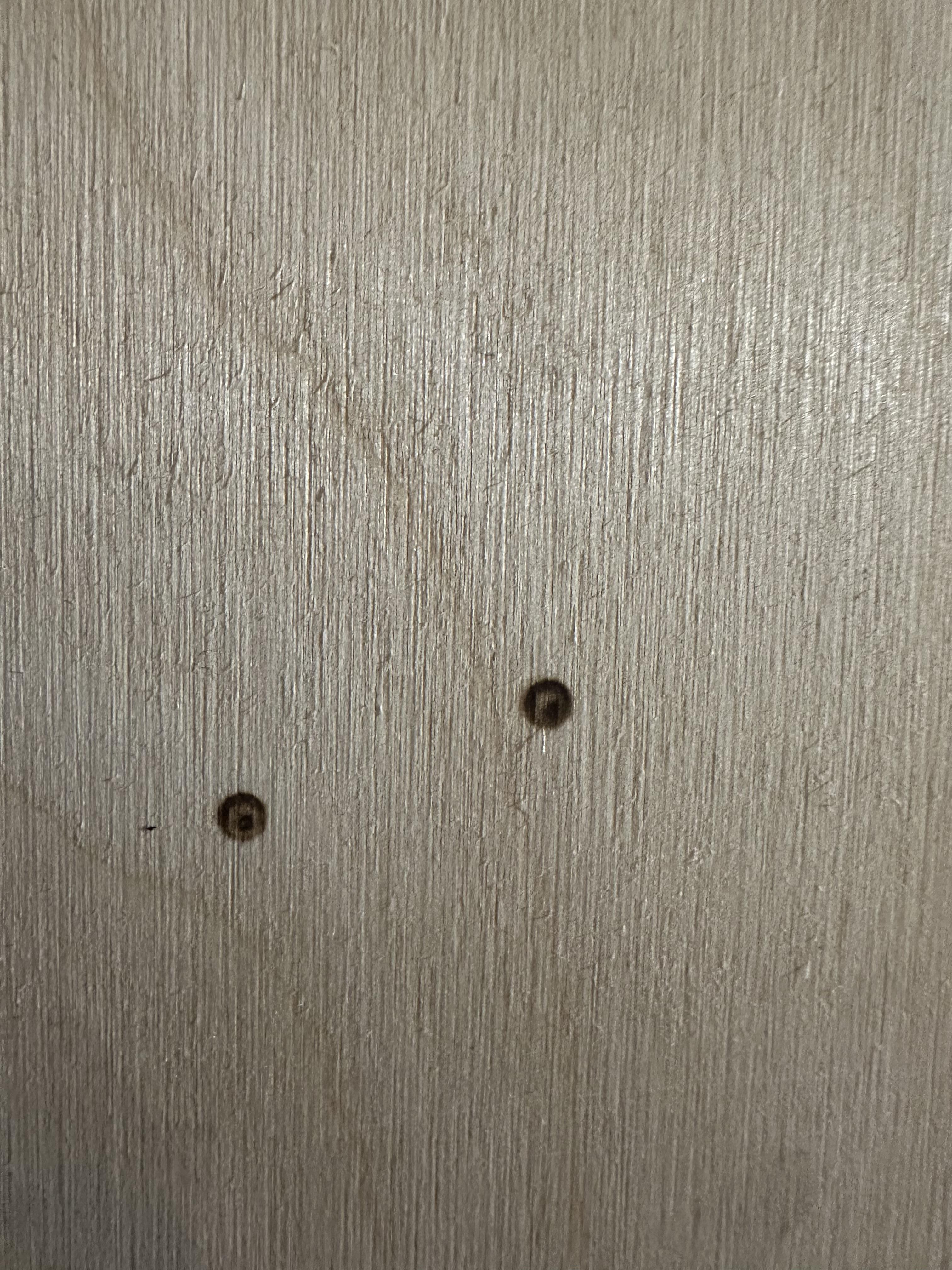

Иван9 0 Жалоба #16 Опубликовано: 8 мая 2025 06.05.2025 в 13:35, Dan сказал: Запись тока выполняется при длительном пульсе - 1-2 с.Миллиамперметр лучше использовать аналоговый, стрелочный или проверенный мультиметр в режиме измерения миллиампер. Вот ещё: Еще у меня вопрос. В разных местах поля, вырезает по разно, где-то глубже, где-то меньше. Это от юстировки зависит или еще что-то может быть? Поделиться сообщением Ссылка на сообщение Поделиться на других сайтах
Dan 483 Жалоба #17 Опубликовано: 8 мая 2025 1 час назад, Иван9 сказал: А токи? Но уже понятно, что трубу на замену. Поделиться сообщением Ссылка на сообщение Поделиться на других сайтах
Иван9 0 Жалоба #18 Опубликовано: 8 мая 2025 6 минут назад, Dan сказал: А токи? Но уже понятно, что трубу на замену. Как на замену? Почему? Она же новая… ппц.. Поделиться сообщением Ссылка на сообщение Поделиться на других сайтах
Dan 483 Жалоба #19 Опубликовано: 8 мая 2025 39 минут назад, Иван9 сказал: Как на замену? Почему? Она же новая… ппц.. По отпечаткам она не похожа на новую. И я жду информацию по токам на каждой мощности. Поделиться сообщением Ссылка на сообщение Поделиться на других сайтах
Иван9 0 Жалоба #20 Опубликовано: 8 мая 2025 12 минут назад, Dan сказал: По отпечаткам она не похожа на новую. И я жду информацию по токам на каждой мощности. Хорошо. Я сброшу после выходных. Поделиться сообщением Ссылка на сообщение Поделиться на других сайтах
