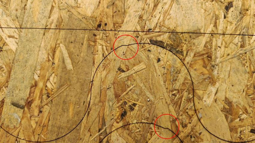

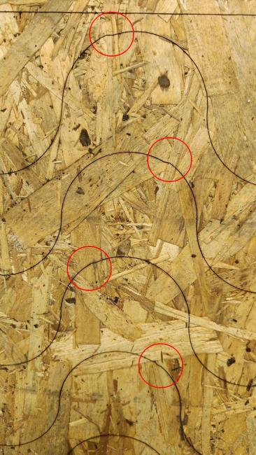

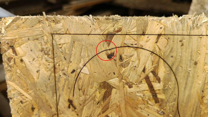

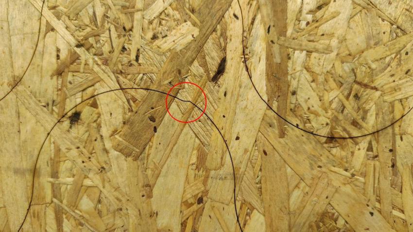

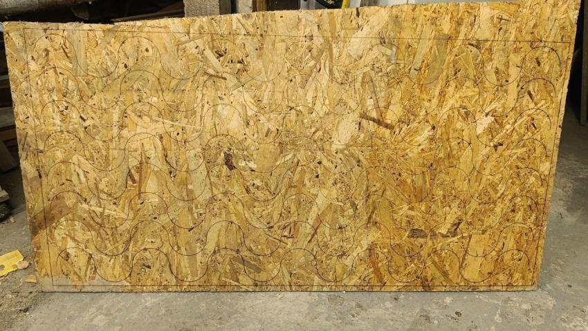

Испытываю самодельный CO2 станок. Сделал тестовый рисунок в виде волн и выжег их на куске ОСП (см. фотографии). Каждая волна - это полуокружность с радиусом 45мм.
При осмотре линий обнаружил, что на некоторых участках присутствуют неожиданные горизонтальные смещения (отмечены красными кружками).
При этом по вертикали таких вещей нет.
Смещения чередуются. Видимо, это связано с направлением движения головы - одна волна режется слева направо, другая - справа налево.
Как думаете, из-за чего такое происходит? Избыточное трение каретки? Спотыкание каретки?...
Может, у кого-нибудь подобное было, как решили?
Рельс на вид чистый, ровный.

Соглашусь - больше напоминает механическую проблему.
Только не по оси Х, а по оси Y.
Да, действительно. На оси Y, что ближе к двигателю.
По внешнему виду кажется, будто каретка/двигатель оси/... спотыкается на долю секунды, затем продолжает движение как должно быть. Причём это "спотыкание" передаётся на ремень (можно увидеть рывок, если внимательно смотреть), и слышен слабый стук, что-то такое.
Закономерность появления пока не получается определить.
По опыту настройки, на что следует обратить внимание? Понимаю, проблема "нечёткая", но всё же...
Вероятно шкив проворачивается на определенный угол.

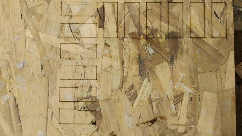

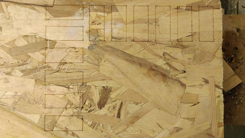

Резани вот этот файлик быстрорезом на скорости 80-100 мм/с с полностью  отключённой оптимизацией и покажи результат.

Файл смогу запустить только в выходные на проверку.
Скорость 100мм/с

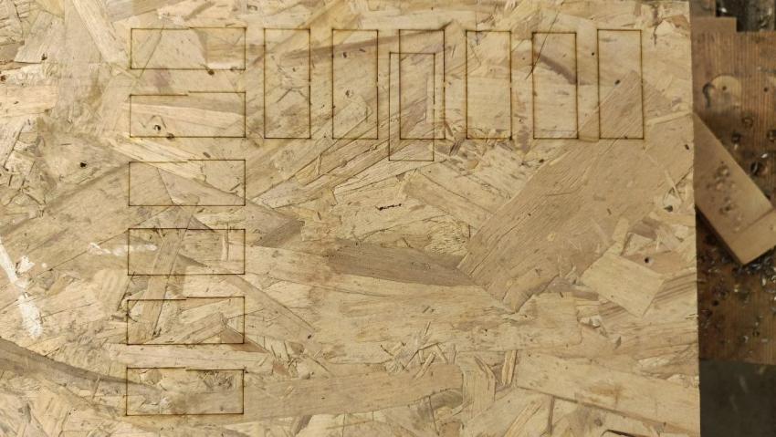

Ещё раз затянул все установочные винты. Запустил пяток раз приложенный файл. Похоже, проскальзывания больше нет. Начало и конец совпадают...
Значит, дело было в шкивах.
