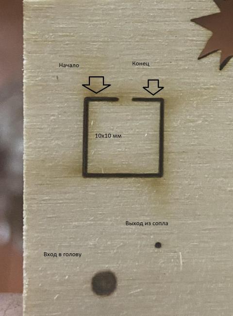

Доброго вечера, лазерный станок из китая 40Вт, как мне кажется линия реза слишком широкая. Проверил всю механику ничего не люфтит, юстировка приводит луч по центру в точку во всех углах и по центру. диагонали реза одинаковые (квадрат во весь стол), и все равно ширина луча толстая и при этом неоднородная на пути. На фото отмечено начало и конец пути, видно что  в начале и в конце толщина разная, так же точка которая приходит в головку, и точка выходящая из сопла. Диаметр входной 3,1 мм. Расстояние фокусное 11 мм от сопла, лучше всего прорезает. Я так понимаю, что толщина реза должна быть как на обратной стороне вырезаемого материала, или близка к нему. И сам срез если смотреть с торца видно что уходит под больший углом, играл с фокусным но ни на каком расстоянии нет такой толщины, причем еще и не прорезает толком. Трубка 40Вт, скорость 17мм/сек, ток на трубке 15мА.
Входное пятно как кратер по центру глубже по краям выше, есть ощущение что режет центром а края просто жгут но не доходят получается угол. Линзы и зеркала чистые, трубка новая, предыдущая выдавала бублик и не резала практически никак. Кто может подсказать в чем причина?
P.S. На выходе из трубки точка как бы круг, с небольшим ореолом сбоку, то есть прожигание есть не по центру а по боку, последнее фото

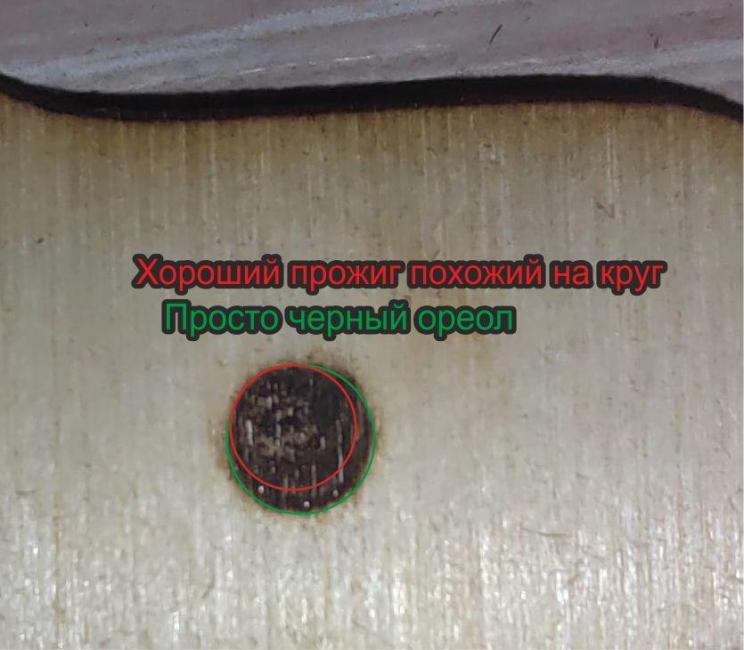

5. Мода луча на сколько я знаю это то как он выходит из трубки, приложил фото, если нужно как то по особенному мерить прошу просвятить)

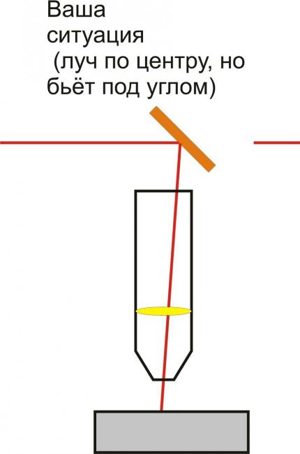

Если рез косой, юстировки нет.
Юстировка, это не попадание лучом  в некий центр апертуры отверстия в голове, а прохождение вертикального луча к материалу по центру тубуса головы и линзы.
А у вас может быть вот такой вариант:

Проверил на  оргстекле 2мм. По середине глубокий кратер D3 мм, вокруг еле заметный ореол D 4,5мм
Не заметил этот ответ( Была такая ситуация ее тоже исправил во время юстировки, луч приходит в центр линзы и выходит в центре сопла. Текст по ссылке прочитал, сделать тест на мощностях от 10 до 100 процентов, похоже фото на мои тесты

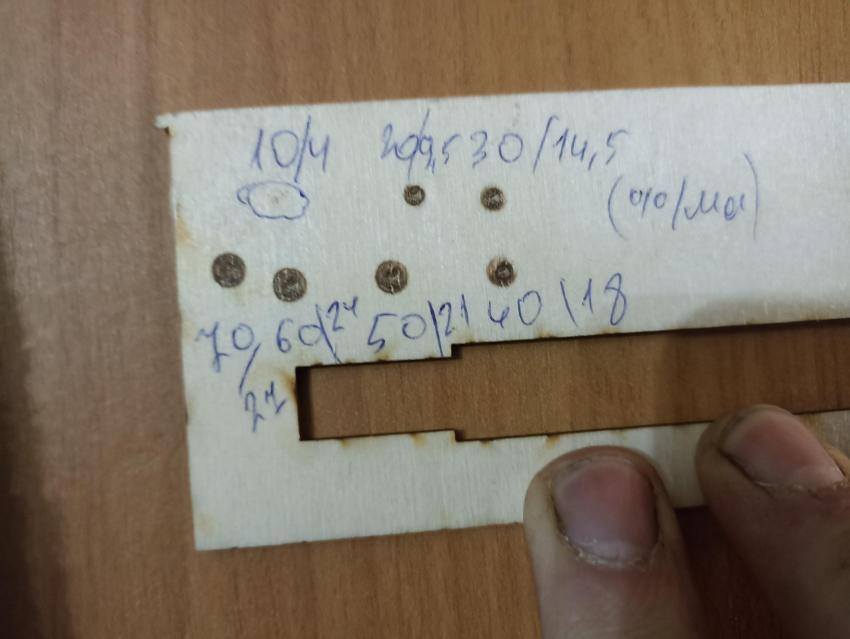

Вот провел тест, у меня нет возможности создать импульс заданной длительности, по этому резал одинаковый квадратик со стороной 0,5мм. Ручкой написаны параметры (%\мА). Диаметры на 20% 2,8мм, на 70% 4,7мм

Он косой в разные стороны. То есть луч заходит конусом и создает скос. Похоже на отсутствие фокуса, но так на любом расстоянии

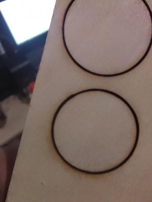

Ну, проверить оч просто на вырезанном кружочке . .)
Вырезаем круг, скажем, мм. 30 диаметром из фанерки 6 мм. и катанём его по гладкой поверхности.
Если его уводит в одну сторону или катиться прямо с юстировкой всё нормально.
Если его при качении раскачивает в разные стороны, это косой рез - отсутствие юстировки.

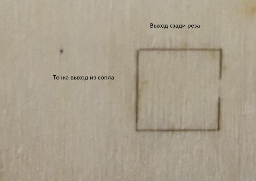

Может быть такое что при подаче на 40Wt трубку 27 мА примерно 1 секунду максимум, трубка потеряла половину мощности? После теста с модой луча на 17 мм/с уже не прорезает, только на 10 мм/с. И видно что к концу реза луч утолщается, на фото начало/конец на 11 часов

Добрый день.
подскажите, пожалуйста, как можно исправить ситуацию на как на картинке? все участники хода луча ведь неподвижны - зеркало в горизонте не сдвинешь, линзу тоже...
как можно добиться вертикали?
