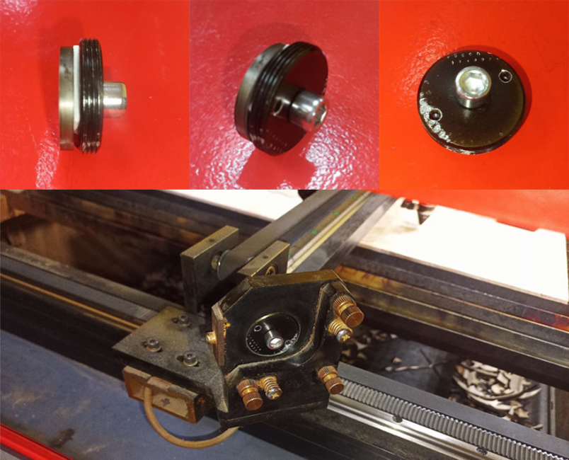

Не помню, выкладывал до этого или нет. На очередном станочке пришлось сделать, т.к. штатная приспособа (с двумя тычками) была утеряна.
Банальный лайфхак по небольшой доработке фиксаторов зеркал что бы облегчить их выкручивание/закручивание.
Сверлим в фиксаторе зеркала примерно по центру отверстие под резьбу М5 и нарезаем её, туда болт с внутренним шестигранником (DIN 912), обязательно что бы магнитным был, садим его на фиксатор резьбы, с обратной стороны ножовкой укорачиваем заподлицо (либо можно не отпиливать и просто гайкой с наружней стороны законтрогаить, но если место позволяет - будет и держак сразу), садим зеркало на вспененный двусторонний скотчи. Всё. Цена вопроса 100 рублей (китайский одноразовый метчик М6, сверло 5мм).
Шестигранник намагничивается и можно выкручивать/закручивать в один заход, не боясь, что зеркало куда-то улетит.
Ну, норм, да ...
А как это можно потерять? Года 4 зеркала аще не трогаю .. )
