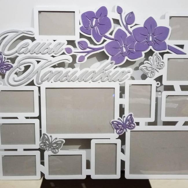

Всем привет! Неминучая заставила красить и клеить...  Крашу пока шустрым способом - баллонами. Только-только начала. А вот со склейкой проблема.
Очень прошу помочь советом!
Мелкие детали небольшой площади клею на всем известные ПВА столяр, ПВА универсал, Момент кристалл и прочее.
Но нужно склеить большие детали между собой. Фоторамка из фанеры 3 мм две детали с небольшими различиями. Делаю так первый раз.
Вышло:
Клей ПВА универсал впитывался, не успевала нанести слой. С одной стороны мажешь - с другой сухо. И так по кругу до бесконечности. Удалось вроде залить все толстым слоем клея. Положила сверху кирпичи - типа пресс. Сняла через 3 часа... как и не клеила. Поверхность, где клей был, вздулась. Две детали остались отдельно друг от друга.
Взяла клей Момент Столяр супер ПВА. История такая же с нанесением. Но вроде тоже удалось... Склеилось. Но по краям почти по всему периметру детали отошли. Приходится подклеивать точечно. Очень геморройно!
Братцы, не смейтесь, научите, пожалуйста! Хочу расти профессионально...
38 минут назад, Ekaterina сказал:
Используйте только столярные клеи. Либо момент столяр класса D3 (в магазинах они в основном D2 - он не очень хороший). Я пользуюсь клеем Titan. Многие здесь хвалили клей titebond.
Обычные клеи ПВА, универсальные и т.д. даже если склеятся у вас, развалятся потом у заказчика.
40 минут назад, Ekaterina сказал:
Скорее всего, фанера не очень ровная. Когда вы на детали положили груз, то цент детали прижался, а края нет. Либо как то доведите до ума, как будете прижимать детали. Либо купите струбцины. Советую такие, как на картинке - я такими пользуюсь. Суперсильный зажим вам не нужен, зато с ними работать удобно.
43 минуты назад, Ekaterina сказал:
Тут может проблемка возникнуть. Вы мажете клеем окрашенные поверхности? Если да, то клей будет держать очень плохо. Т.к. краска создает на дереве слой влагостойкий, а клей должен немного впитываться, чтобы была достаточная прочность.

Спасибо огромное всем откликнувшимся!
Клей Титан на самом деле выход. Он очень классный. На счет струбцин - не мое. Нашла зажимы канцелярские. Вот как раз такие,  как Энди прислал. Ими и спасаюсь. Очень эффективно.
Я просила о помощи и надо было быстро получить ответы. Сейчас уже не очень актуально. Все наладилось на опыте.
1. Клей Момент кристалл растворяет краску из баллона.
2. Канцелярские зажимы лучше располагать в шахматном порядке,  т. е один ближе к наружнему краю, другой к внутреннему. Так прижим более равномерный.
3. Читать и исполнять инструкцию к клею.
