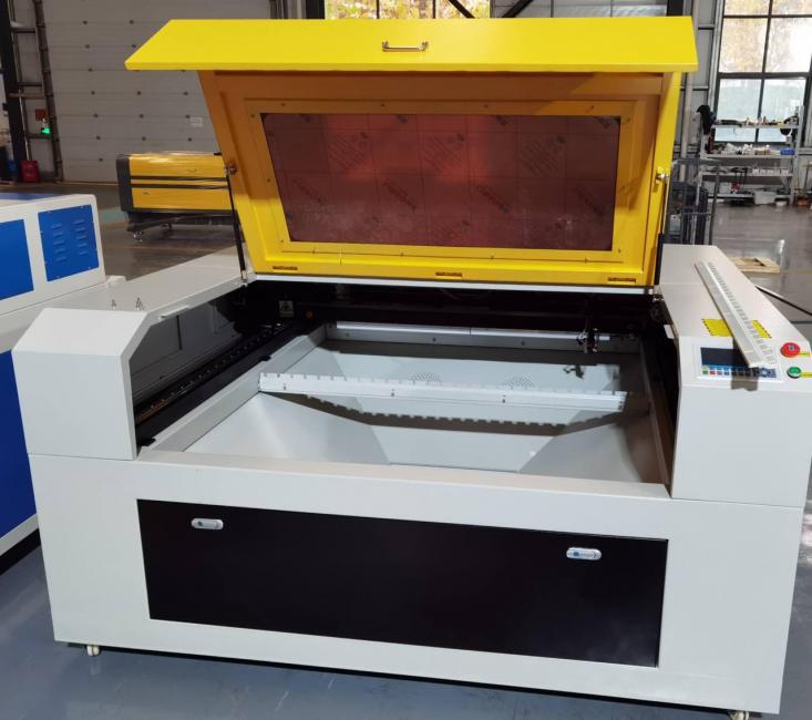

Вот они по тлф говорят, что могут привезти 1500*1500 закрытый портальник на 2 головы. По ссылке на фото портальник, но с одной головой.(не реклама) https://zareff.ru/lazernyyestanki/tproduct/651989686-696037858891-lazernii-stanok-zareff-ruida-1600h1600-m

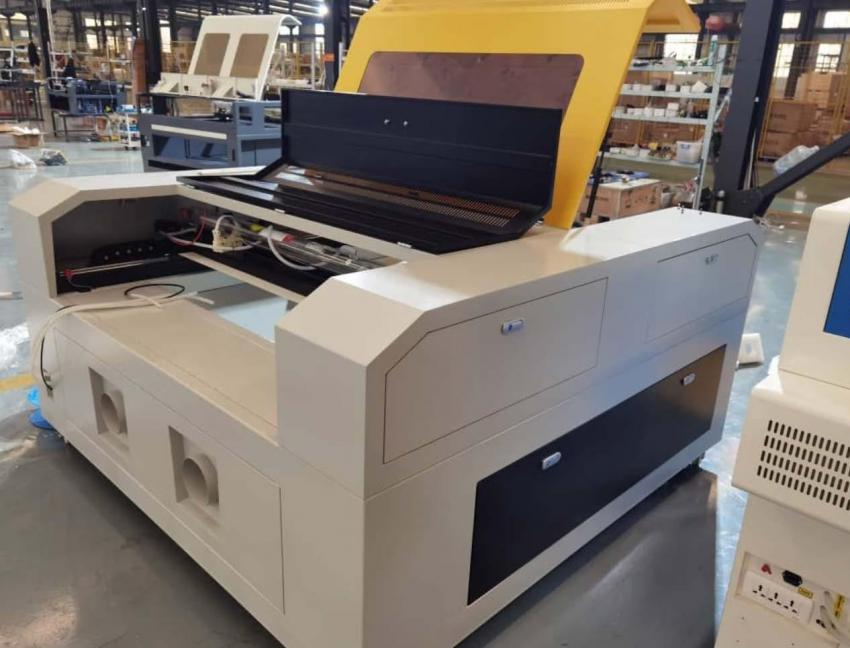

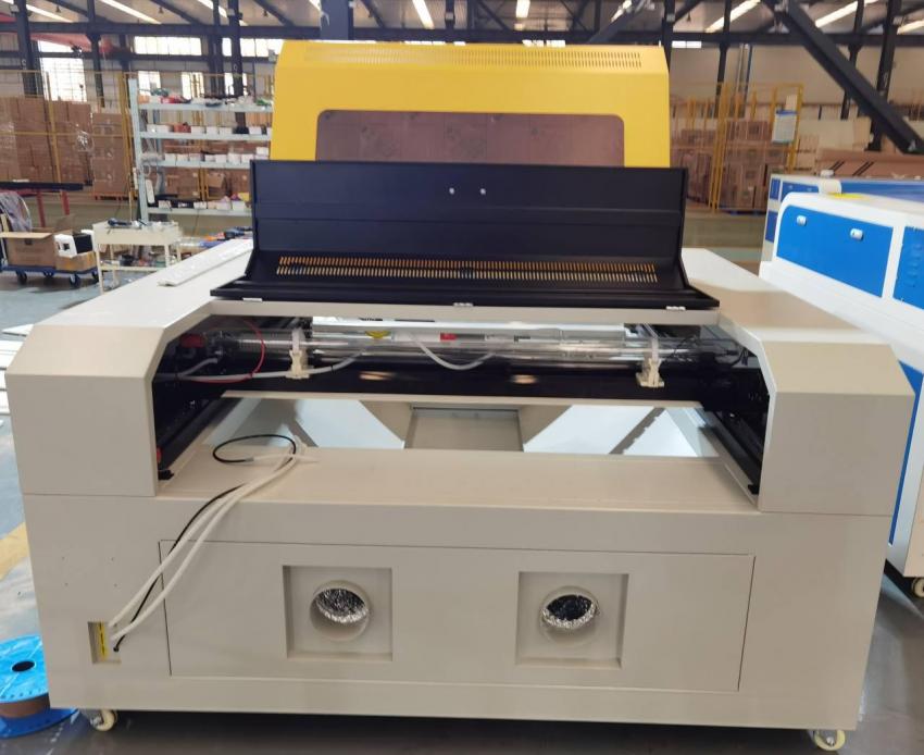

По Вашей ссылке конструкция лично мне не нравится - при таком размере юстировка может начать гулять даже от изменения комнатной температуры, т.к. жёсткости не хватает. Но я именно эту модель не смотрел в подробностях, так что, возможно, всё ок.
22 часа назад, Podvor сказал:
Нет. На этом станке трубка установлена в задней части станка. Портал лёгкий и пустой, только с головой.
Переделать его под две трубки на портал не получится от слова совсем!
По конструкции Паша всё сказал - говно. И, да, не советую связываться с зарефом.

Вот тут лучше видно, что это полноценный портальник.
Хм. Только сейчас обратил внимание на подпись файла, что это Апачи Некст. Где-то на форуме читал, что станки от Апачи не лучшее решение.
27 минут назад, Podvor сказал:
Я отвечал вот на эту ссылку:
"По ссылке на фото портальник, но с одной головой.(не реклама) https://zareff.ru/lazernyyestanki/tproduct/651989686-696037858891-lazernii-stanok-zareff-ruida-1600h1600-m "
