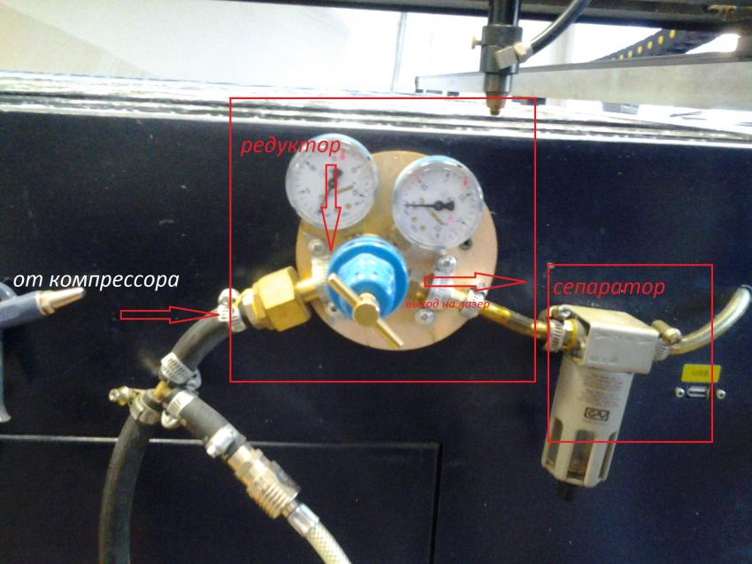

проблемма регулировки подачи воздуха решается врезкой в воздушную  систему обычного кислородного редуктора с регулировкой давления
Фотки должны вставляться
в понедельник выложу как у меня на станке эта байда врезана

А мне кажется, все сделано по уму! Молодец, UniCut,  все правильно сделал. У меня тоже примерно так же, только редуктор другой. Этот суперский, но меня жаба немного придушила.

Спасибо большое за подробное фото
Думаю тоже с поддувшем надо что помощнее делать. Хочется меньше подпалин.
