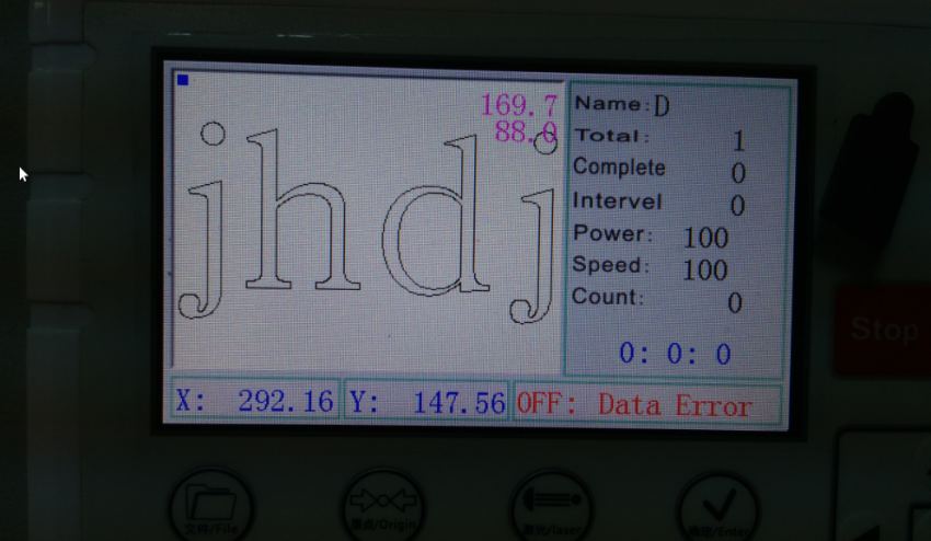

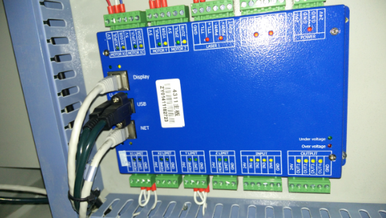

Всем привет. Имеется китайский лазер с неким безымянным контроллером на котором есть только цифры 4311, к нему имеется по PowerCut 4311.
Так вот проблема в следующем: при загрузке фалов созданных этой программой в лазер, и при попытке их выполнить выдает сообщение на дисплее: Data error
При этом он все же может показать область резки файла. Тоже самое при загрузке файлов с флешки.

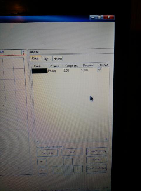

А в программе есть галочки рядом со слоями? У меня в лазеркуте так было. Загрузил файл со снятыми галочками. По периметру ездил-показывал область, а при старте была ошибка!
Присоединюсь к комментарию @lexus80    слой то "включён" ??
Дельный совет, кстати. Спасибо, что пытаетесь помочь, но нет. В этой программе нет таких галочек как в лазеркуте, но вот там напротив слоя проставлен "Ouput", я так понимаю это искаженное слово "Output", что в моей интерпретации понимается как печатать слой.
Кстати, скрин не мой если что. И еще, китайские падлы вместо инструкции к этой программе напечатали инструкцию к лазеркату. Если бы хоть инструкцию найти, это сильно помогло, я думаю.
У меня такая проога как раз рядом с output и ставится галочка на скрине не видно
14 минуты назад, Евгений-усс сказал:
Блин, спорить не буду, будет реально смешно, если я тупо забыл про галочку) в понедельник проверю. Ну, если у вас такая прога, то может подскажите еще как менять нулевую точку на ней? нигде не нашел, на некоторых файлах она получается сверху слева, на некоторых снизу слева.

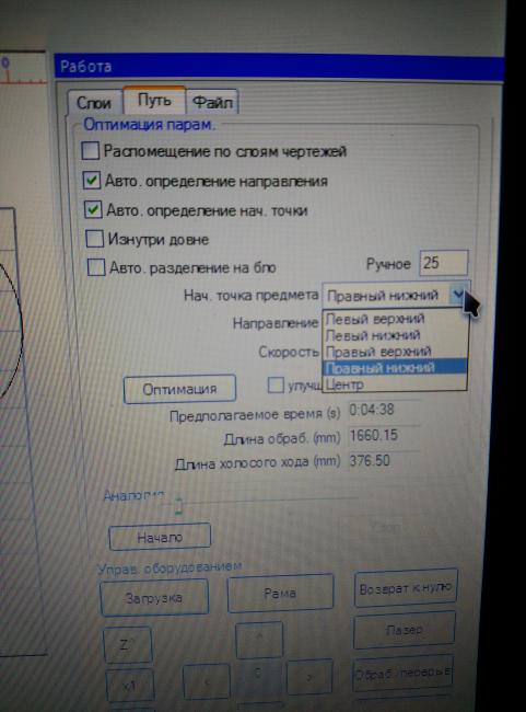

та самая галочка IMG_20151213_204404.thumb.jpg.d5dbbb70a1

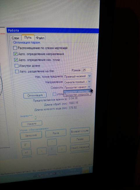

IMG_20151213_205622.jpgприоритет скорости или качества

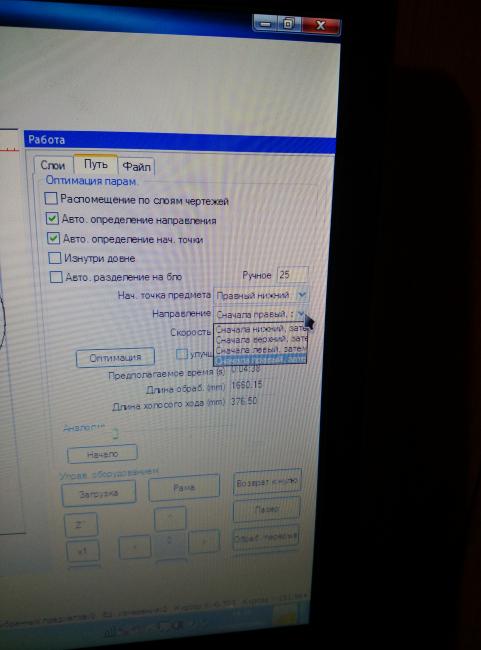

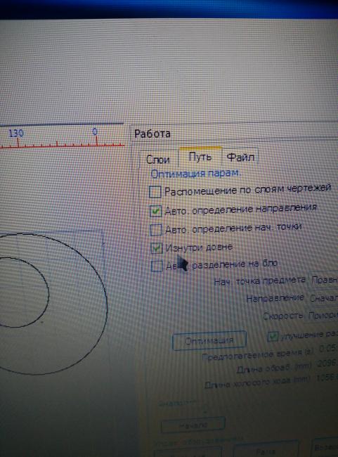

IMG_20151213_205815.thumb.jpg.f56fa8c480сначала режет внутреннюю потом наружнюю фигуру слои игнорирует IMG_20151213_205607.thumb.jpg.437045aed0начальная точка вы наверно про это спрашивали IMG_20151213_205615.thumb.jpg.dadf07d049выбор начала работы
если в задании есть гравировка и резка то сначала гравирует потом режет приоритет гравировка
и еще одно наблюдение если на гравировку поставить черный цвет то гравирует снизу вверх если любой другой то сверху вниз
Изменено пользователем Евгений-усс
и кстати вкладки файл и путь у нас поменяны местами
Немного непривычно на русском языке. :) . Покажите файл. Расположение графа в области рисования? Где находится рабочий "ноль" или начальная точка? Судя по скринам, граф находится на границе. Попробуйте перетащить, например, в центр.
Да я уже разобрался )))
И кстати гравирует на любом цвете либо сверху либо снизу задаётся в настройках цвета

      Теперь вопрос: как установить нулевую точку центр-верх?
      В настройках (вкладка "Path") есть выбор Machine origin, Left Up, Left Dwn, Right Up, Right Dwn и centre (то есть, полный центр - по X и Y).
      А надо, соответственно, Center Up. Но ничего подобного не нашел.
