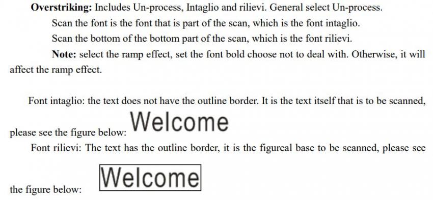

k0nstA 170 Жалоба #213 Опубликовано: 19 июля 2018 (изменено) 2 часа назад, Ильич -61 сказал: А подскажите еще для чего в RD окно "чеканка" и там подменю? Как этим функционалом пользоваться? "чеканка" это вовсе и не чеканка но мне кажется что это не работает вот текстом если кто хочет переводить Overstriking: Includes Un-process, Intaglio and rilievi. General select Un-process. Scan the font is the font that is part of the scan, which is the font intaglio. Scan the bottom of the bottom part of the scan, which is the font rilievi. Note: select the ramp effect, set the font bold choose not to deal with. Otherwise, it will affect the ramp effect. Font intaglio: the text does not have the outline border. It is the text itself that is to be scanned, please see the figure below: Font rilievi: The text has the outline border, it is the figureal base to be scanned, please see the figure below: Изменено 19 июля 2018 пользователем k0nstA Поделиться сообщением Ссылка на сообщение Поделиться на других сайтах Награды пользователя
Ильич -61 2 Жалоба #214 Опубликовано: 19 июля 2018 10 часов назад, k0nstA сказал: вот текстом если кто хочет переводить Бесовщина какая-то переводится) Поделиться сообщением Ссылка на сообщение Поделиться на других сайтах
k0nstA 170 Жалоба #215 Опубликовано: 19 июля 2018 да не вроде нормально, только если не переводить а по терминам посмотреть rilievi это рельеф, а intaglio это гравюра то есть одно создаёт эффект выпуклости я второе глубины это совсем вольное трактование Поделиться сообщением Ссылка на сообщение Поделиться на других сайтах Награды пользователя
Ильич -61 2 Жалоба #216 Опубликовано: 19 июля 2018 Так это для чего сделано? Если оно там есть, то наверное кто-то уже распробовал и молчит как партизан)) Поделиться сообщением Ссылка на сообщение Поделиться на других сайтах

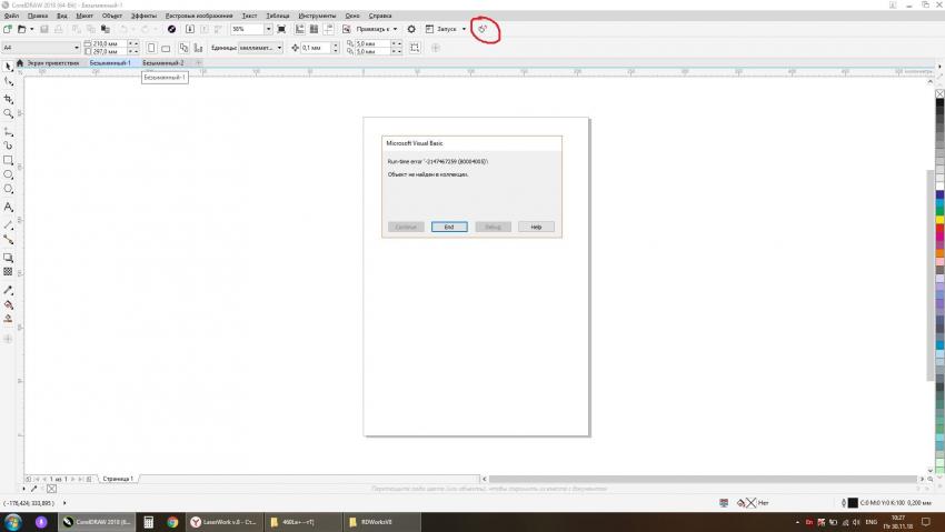

pandatitan 2 Жалоба #222 Опубликовано: 30 ноября 2018 (изменено) Подскажите в чем проблема, установил программу RDWorks, но когда установил плагин, то корал начал загружаться с ошибкой. И появился всего одни значок, а должно быть вроде бы два значка плагина? Что сделал не так? Спойлер Изменено 30 ноября 2018 пользователем pandatitan Поделиться сообщением Ссылка на сообщение Поделиться на других сайтах
pandatitan 2 Жалоба #223 Опубликовано: 30 ноября 2018 5 часов назад, pandatitan сказал: Подскажите в чем проблема, установил программу RDWorks, но когда установил плагин, то корал начал загружаться с ошибкой. И появился всего одни значок, а должно быть вроде бы два значка плагина? Что сделал не так? Отвечу сам себе, переустановка всего, помогла 1 Поделиться сообщением Ссылка на сообщение Поделиться на других сайтах
