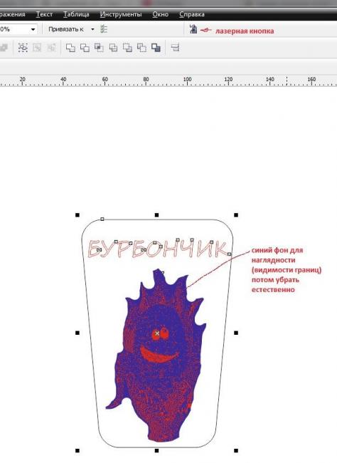

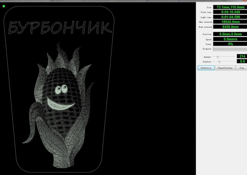

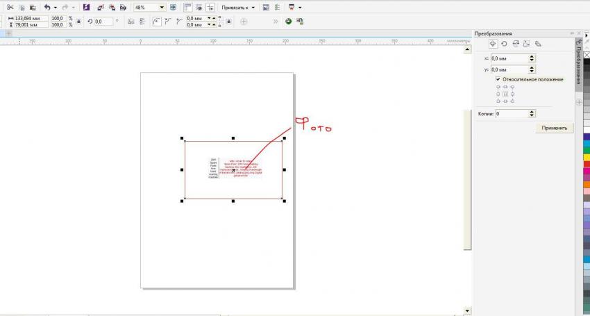

IVANblCH 0 Жалоба #252 Опубликовано: 24 декабря 2018 6 часов назад, alexander-1 сказал: не вижу проблем вообще, возможно настройки в конфигурации/настройки параметры файла слетели V81224-181643.mp4 может так какой косяк увидете? в том файле просто цвета поменял местами 7 часов назад, 008shadow сказал: разгруппируйте все буквы и также разъединить линии, абрис сверхтонкий сделал на всякий обрежьте картинку ластиком(для видимости границы залейте фон), при отправке в прогу выделить все объекты да картинка то и так не выпирает за пределы реза, что её еще подстирать то, вон выше видео кинул, может заметите чего Поделиться сообщением Ссылка на сообщение Поделиться на других сайтах
008shadow 236 Жалоба #253 Опубликовано: 24 декабря 2018 IVANblCH Забыл написать: Контурную рамку в кореле запихнул на задний слой страницы 8 минут назад, IVANblCH сказал: да картинка то и так не выпирает за пределы реза, еще как выпирает 1 Поделиться сообщением Ссылка на сообщение Поделиться на других сайтах Награды пользователя
IVANblCH 0 Жалоба #254 Опубликовано: 24 декабря 2018 24 минуты назад, 008shadow сказал: IVANblCH Забыл написать: Контурную рамку в кореле запихнул на задний слой страницы еще как выпирает Спасибо, а я и не подумал бы, что очередность слоев так влияет, сейчас пойду попробую. Поделиться сообщением Ссылка на сообщение Поделиться на других сайтах
008shadow 236 Жалоба #255 Опубликовано: 24 декабря 2018 IVANblCH Не так критично, но всё же влияет Поделиться сообщением Ссылка на сообщение Поделиться на других сайтах Награды пользователя
IVANblCH 0 Жалоба #256 Опубликовано: 24 декабря 2018 2 часа назад, 008shadow сказал: IVANblCH Не так критично, но всё же влияет Попробовал, гравирует и выпиливает, спасибо за подсказку!!! Но появился новый вопрос, как избавится от линии слева, её нет не на чертеже, не в предварительном просмотре, даже на станке она не отображается, но она рисуется, причем такой косяк не только с этим чертежом, может знаете от чего такое? Поделиться сообщением Ссылка на сообщение Поделиться на других сайтах

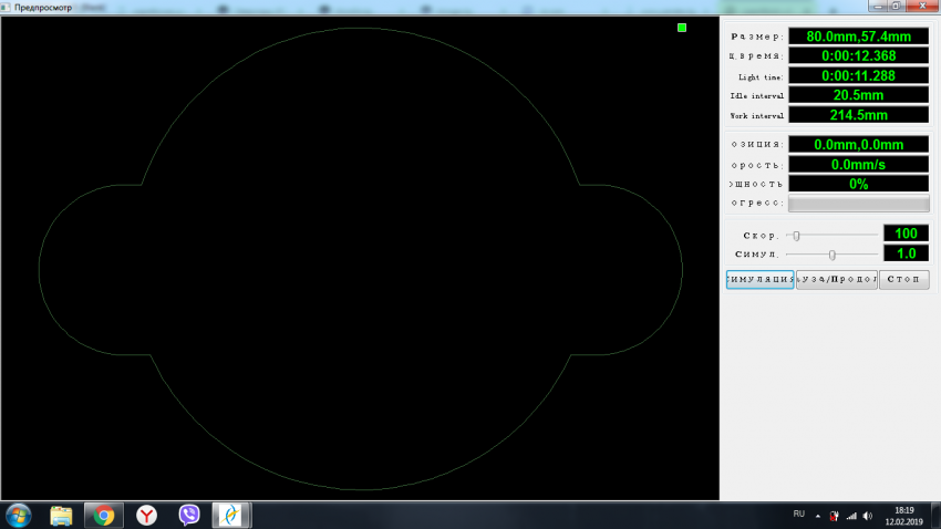

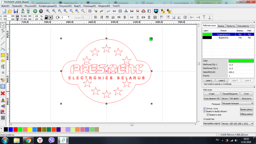

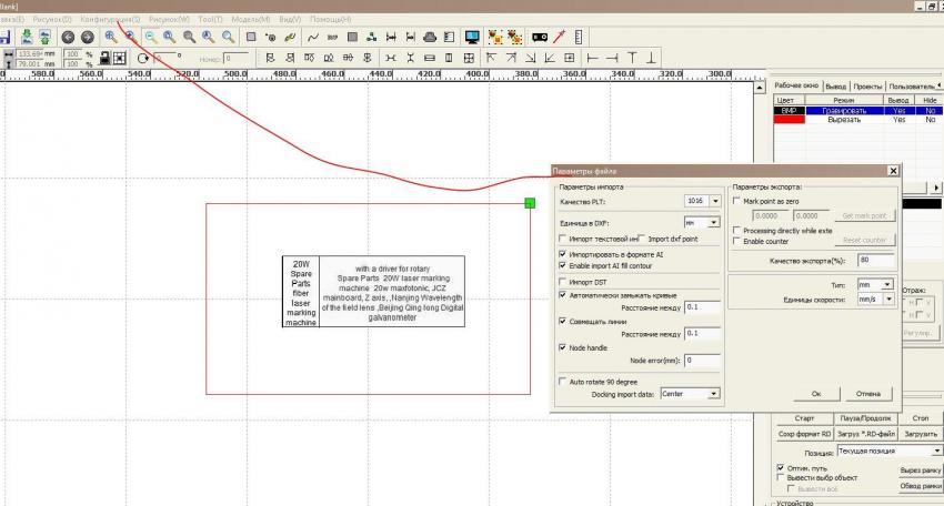

Егор Васильевич 1 Жалоба #264 Опубликовано: 12 февраля 2019 Здравствуйте! Помогите ,сделал 10 лейб, а вот 11-ую не хочет гравировать...в симуляции текст гравировки отсуствует(,куда смотреть,где ковырять? Поделиться сообщением Ссылка на сообщение Поделиться на других сайтах
e120 1 Жалоба #265 Опубликовано: 12 февраля 2019 Верхний рисунок, вверху справа под словом "ВЫВОД" нажмите на NO два раза и появится YES 1 Поделиться сообщением Ссылка на сообщение Поделиться на других сайтах
Егор Васильевич 1 Жалоба #266 Опубликовано: 12 февраля 2019 e120 Вот же блин, ума не приложу, как оно так могло. Огромное спасибо! Вы гений) Поделиться сообщением Ссылка на сообщение Поделиться на других сайтах

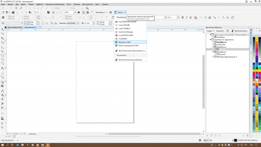

izel666 0 Жалоба #267 Опубликовано: 4 марта 2019 Всем привет, может я не много не по теме, ну извините пожалуйста заранее, очень нужна помощь, мне надо удалить макрос Global Macros RLaserV6 из корела, но проблема в том что он под паролем, его я не знаю, но удалить очень надо. Поменяли компьютер для лазерного гравера, программы со старого удалили и подключили плоттер, но проблема в том что этот плоттер не может резать напрямую из корела и выдает ошибку в которой и прописана проблема в этом запароленном макросе. Очень надеюсь за помощь или совет какой, и еще раз извините если написала не в ту тему Поделиться сообщением Ссылка на сообщение Поделиться на других сайтах
PavelK 1 539 Жалоба #268 Опубликовано: 7 марта 2019 Доброго дня. Обычно макросы в в папке с Корелом (c:/program files/....) в подпапке gms или как-то так. Поделиться сообщением Ссылка на сообщение Поделиться на других сайтах Награды пользователя
