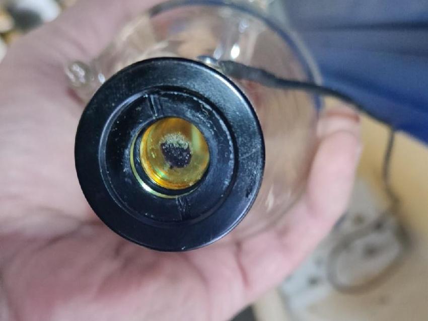

Что-то мне кажется, что такими протирками с линзы просветление убрали - чуть изменит моду в лучшую сторону, но фактически мощности будет меньше, нагрев больше.
Трубка не жилец, не мучайте её и блок розжига, пока он ещё жив. И на пробой по воздуху блок розжига то же не стоит проверять, т.к. может не повести.

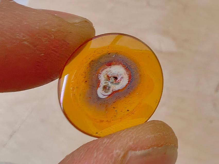

А вот этот страшный случай нам удалось спасти - откисло под глазными каплями, остались мелкие точки, но трубка продолжила работать.

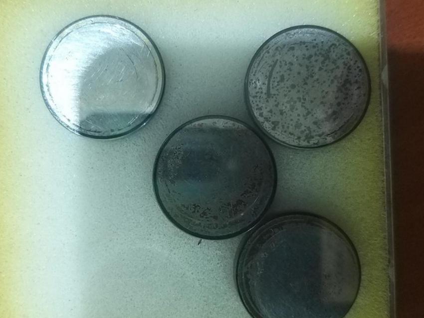

А вот, что бывает, если  с трубкой 100Вт. поставить линзу с технологией осаждения PVD ...

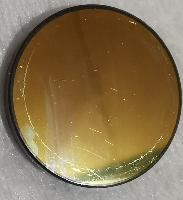

это зеркало после, полутора лет еженедельных протираний. Единичные мелкие царапины. На нем еще можно работать. У меня просто за правило, периодически их менять.
