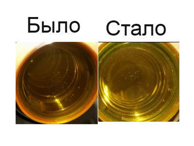

В детстве меня отец учил, если что-то произошло, не спеши делать выводы и скоропостижные решения, остынь, оставь ситуацию на какое-то время, вернись к ней завтра и проанализируй что могло произойти и почему, что явилось первопричиной. Мы зачастую пренебрегаем, а тут тем более "трубы горят" (заказы), плюс станку почти 7 лет, сам накручиваешь себя, что что-то уже должно случится. Ну оно и случилось. Итог: отсутствие анализа привело к еще большим последствиям, сожженному блоку и почти приговоренной трубе..... спасибо добрым людям, что не дали пропасть. А теперь к сути проблемы (я так думаю, скорее всего, но могу заблуждаться))))).....
Как-то так повелось, что каждый выходной в субботу или вторую субботу если резки было мало, станок моется, смазывается, протираются линзы. Линзы все время протираю чистым медицинским спиртом и ватной палочкой, из-за этого они раз в полгода год все равно царапаются и выходят из строя, думая что, так у всех и это просто расходник как-то даже не задумался, а как лучше, и вообще чем положено протирать, (сейчас уже почитал), линзу же на трубе из-за этого дабы избежать царапин, оно ведь не съемное и встрянешь на трубу, протирал по мере загрязнения. Ну и вот в очередную субботу с утра я сделал ТОшку, в процессе ее было выявлено загрязнение зеркала на трубе, причем оно мне не понравилось сразу, всего за неделю да так сильно, но я этому не придал значения, протер как обычно, вроде бы должно было быть все хорошо, визуально оно показалось чистым.
После обеда пришлось идти работать, ну а дальше вы знаете.....
В нашей деревне, визина в аптеке не оказалось, предложили визиоптик, по составу один в один, да и цена в два раза ниже. После 4 часов держания пальцев крестиком, налет на зеркале уменьшился примерно на 60 процентов. Получив такой результат я не мог ждать утра, попробовал Моду, для понимания есть ли результат, ну и конечно затем резку маленького элемента на мощностях свыше 60%. результат вы наверное уже знаете....
Теперь будем держать пальцы крестиком до утра, чтобы все сошло
Пы.Сы. свыше 60% теперь режет, но пропорционально оставшемуся загрязнению. Никогда  бы не подумал, что такое незначительное загрязнение, так сильно влияет на рез (сравнивая с тем как иногда бывают загажены зеркала на самом станке).

9 минут назад, [email protected] сказал:
Деметиловый эфир чда. Увы прекурсор  таблица 3.
14 минут назад, [email protected] сказал:
Не нравится мне это ..
17 минут назад, Dan сказал:
можно поподробнее? а то я обрадовался, что не все потеряно с этой трубой...
18 минут назад, vasa29 сказал:
уже почитал, еще продавцы линз, зеркал  советуют изопропиловый спирт и фетровые палочки....  да и в целом, за столько лет протирания, к спирту меньше претензий чем к ватным палочкам и салфеткам для очков.
Изменено пользователем [email protected]

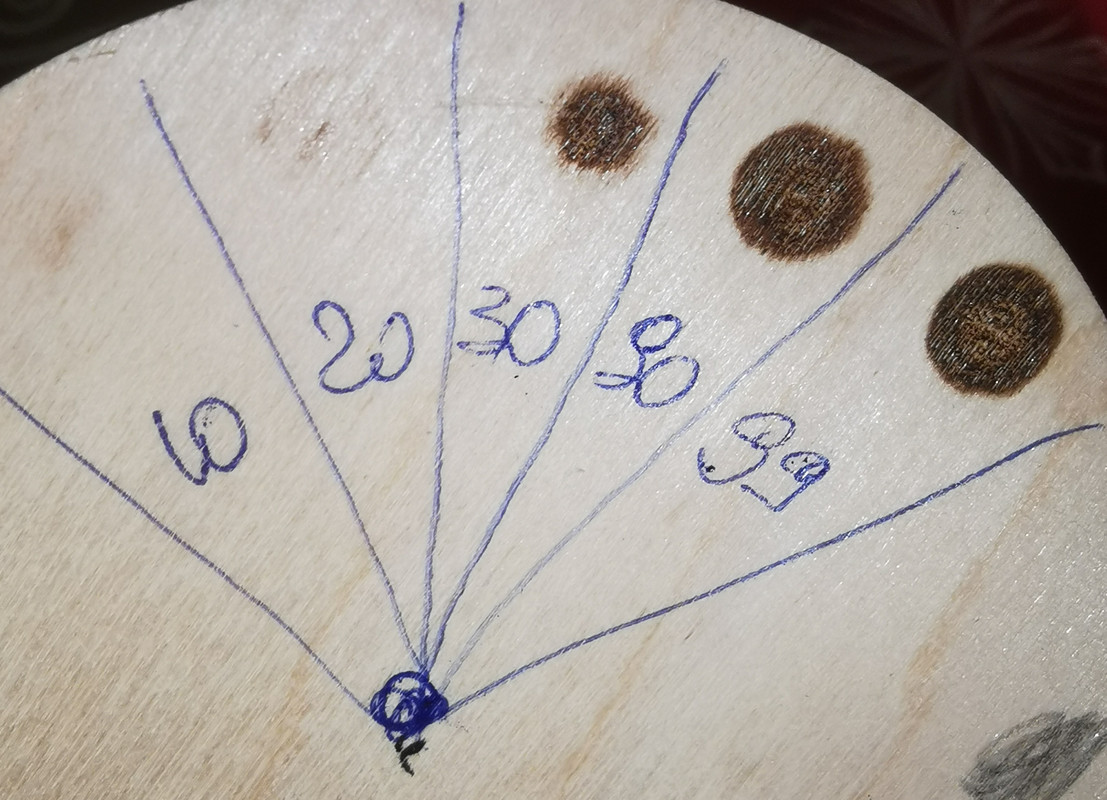

Вряд ли чистота полупрозрачного зеркала влияет на моду луча.
13 минут назад, vasa29 сказал:
у меня тоже есть насчет этого сомнения, но я больше ничего не делал. И по произошедшему сходится (хотя я говорил, могу заблуждаться), да и теперь останется тайной какая мода было до произошедшего, труба ведь не новая, 7 лет скоро. Где-то читал что год жизни трубы  равен 1000 отработанных часов, и за 10 лет даже не работая, она придет в негодность. Правда- нет, не знаю. Я вообще в этом вопросе - просто пользователь, до этого случая не приходилось вникать.
Добавляет характерный дифракционный след, это я и заметил на первых тестах.
Более выражено это выглядит так:

Деда проснулся, а на моду как повлияет? Исключая годичные слои материала?
Только что, vasa29 сказал:
Там всё видно - характерная полосатость  следа.
Вот ту, например, поперёк слоёв ...
Всё это уже пройдено и проверено десятки раз у клиентов.
Вот ещё с грязным зеркалом труба была
12 минут назад, Dan сказал:
Пока в сухом остатке мы имеем склонность полагать, что работа трубки подходит к концу.
Ну все равно очень сильно помогли. Приобретён драгоценный опыт, да и труба вместо помойки, еще поработает. Сколько, покажет время.
Что будет с зеркалом после ночи откисания, завтра узнаем, ну и заодно посмотрим на изменение моды. Сегодня еще отвез старый блок в ремонт, может поднимут его на ноги, останется в запас.

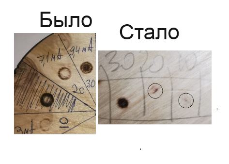

Доброго вечера. Итого за день. Капли помогли, артефакты с линзы ушли почти полностью, мода немного изменилась, но чудес не произошло.
Весь день экспериментировал с мощностью и скоростью. По итогу на сегодняшний день имеем наиболее стабильный рез на мощностях 60-65% 16-17мА,  максимальный но нестабильный, на мощности 75% 20-21 мА, все что выше по Амперам и % мощности дает падение толщины прорезания материала. На старых параметрах для реза 6мм фанеры(15мм/с 75%мощности 21 мА) работать еще можно, отработал пол дня, но бывают артефакты. Понизил скорость 13мм а максимальную мощность до 65% 16 мА и отработал оставшиеся пол дня, результатом остался доволен. На сколько хватит покажет время. Вопрос что делать,  остается открытым, бежать сразу за новой трубой  дабы не угробить новый блок розжига или гонять эту, пока совсем не сдохнет.
29 минут назад, [email protected] сказал:

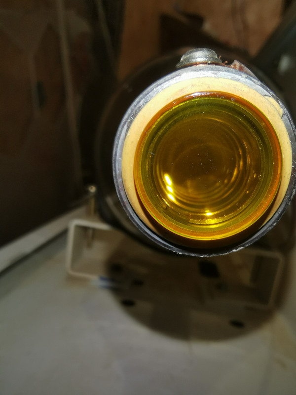

Теперь по отпечатку можно сказать ,что зеркало чистое. Но труба заканчивает свою жизнь. Как долго ещё стабильно проработает, не известно.  Готовьтесь к замене.
Могу предположить ,что снижение мощности начинается когда свечение азота в разряднике у электродов белее, чем в середине. Это показатель, что уже есть проблемы с газовой смесью.
24 минуты назад, Dan сказал:
Нужно завтра заглянуть, и даже попробовать сделать фото.
