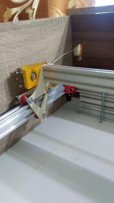

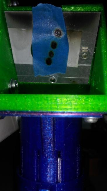

Добрые день. Уже неделю не получается отюстировать первое и второе зеркала. Вот фото точек, сделанных в верхнем левом углу, в центре и в нижнем левом углу.
Двигаю одну крайнюю точку ближе к центру, соответственно вторая точка уходит настолько же от центра и наоборот.
Был один момент, когда точки почти совпали, но потом я ещё подрегулировал и все сбилось(
Изменено пользователем Stix1191

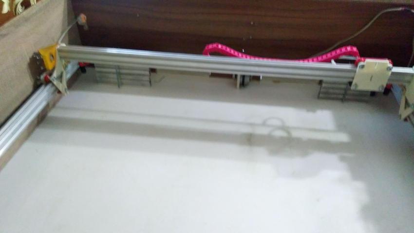

Добавил фото станка и лучшего результата
Ну, зеркала по оси У я таки настроил, теперь ось Х. Тут та же ситуация, только теперь левый нижний край показывает самый низ, правый нижний край - самый верх, все остальные точки, это остановки по пути одного края к другому.

у вас направляющие не в одной плоскости, под углом друг к другу

Спасибо за помощь.Я вот тоже самое подозревал и нашел, что ремни не равномерно натянуты.
До сих пор юстировку так и не победил( Второе  зеркало в разных местах точка в точку, третье зеркало - во всех местах точка в точку. Вроде не плохо, вот только все эти точки в самых краях зеркала + крепления зеркал нельзя подвигать((( Даже во второе зеркало в центр или около того попасть не получается. Получается соединить точки в крайней левой стороне. При том, что изначально я левом верхнем углу я точку выставляю в центр зеркала.

похоже ваш самодельный стол всётаки недостаточно ровный а может в придачу ко всему и недостаточно жёсткий

Касаемо ровности и жесткости, попав точку в точку на всей длине оси точки совпадают. Отрегулировав 1 и 2 зеркало, юстировка не сбивается, проблема в том, что в центр зеркала не попадаю. Может быть я просто не верно, что-то делаю или может нужно второе зеркало отстраивать поворотом трубы вперед назад или еще какой лайфхак.

юстировка это не только регулирование оптической системы
нужно убедиться что оси Х У вашего станка находятся в параллельных плоскостях
и строго перпендикулярны друг другу

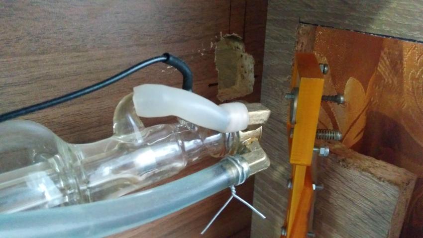

Два дня мучаемся со станком. Юстируем зеркала после их смены.
Сам станок у нас уже 3 года, меняли лампы, зеркала, линзы и все было нормально, а в этот раз никак...

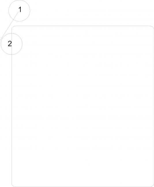

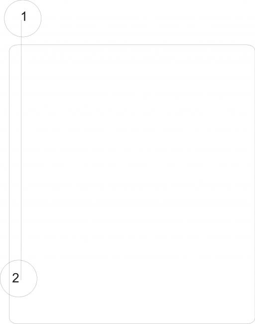

Не можем настроить второе зеркало  - по оси сильный разбег луча - минимум чего добились это 1,5 см от начала оси и до конца. Луч выходит за рамки либо в начале либо в конце
В изображении примерно как бъет луч по оси
25 минут назад, SvetlanaP сказал:

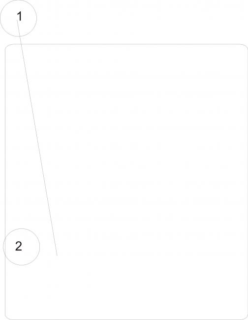

Получается, что наш луч бъет так
так поправьте луч первым зеркалом на второе, не наоборот
1 минуту назад, alexander-1 сказал:
Поправляем, но луч все равно бъет на искось
Значит мало поправили.
Изменено пользователем vasa29
Подвиньте зад трубки тогда. И проверьте перпендикулярность обоих сторон портала по Y.
7 минут назад, SvetlanaP сказал:
не верю, прочитайте ещё раз что написал я выше

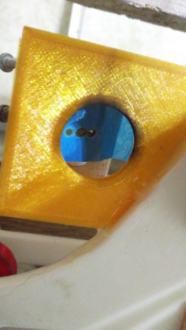

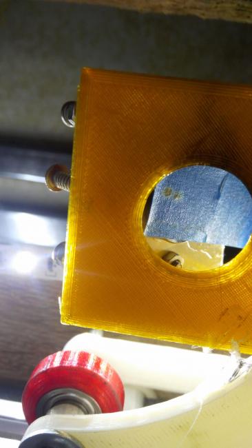

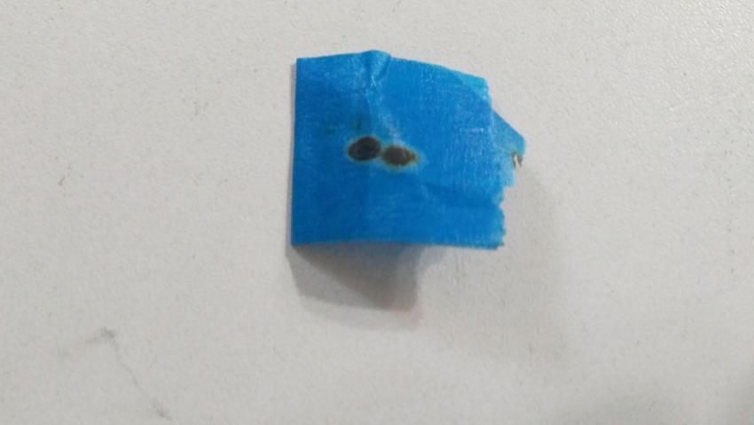

Если в дальнем углу луч попадает на зеркало (фото 1), то в ближнем углу луч уходит за зеркало влево (фото 2)

Вот так нагляднее. Красным это зеркало. И вспоминаем про угол падения.
1112742838_4.jpg.b4033450d207703222b3ebde97b4ae31.thumb.jpg.d8a88963d5715a082670d94050ff415a.jpg
52 минуты назад, vasa29 сказал:

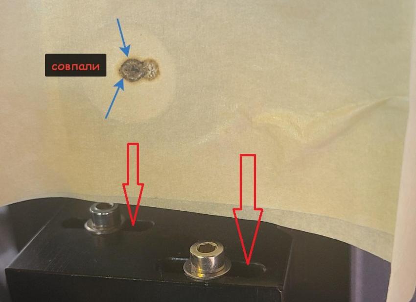

По сути вопроса - кроме поворота зеркал при юстировке иногда приходится их смещать вправо-влево, для этого специально  крепёжные отверстия в кронштейнах имеют форму похожую на овал.
