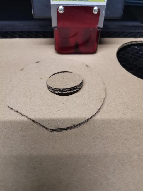

2 часа назад, k0nstA сказал:
у меня диодный лазер 20вт, подождите немного и я проведу тест на резку картона
картон 4 мм, какой он там тип я не знаю, 3 слоя ровных и 2 слоя волны
скорость 30мм/сек,

39 минут назад, Biker сказал:
21 час назад, mrm1987 сказал:
120-210 метров на день.
Диодным лазером - это фантастика ( моё скромное мнение :) )
уже не фантастика
30мм/сек это 108 м/час
Изменено пользователем k0nstA
23 часа назад, k0nstA сказал:
скорость 30мм/сек,
0-02-05-24063ae119e3c8f137dc3e2bccc2db47d83003046e7e1d3bfc894d43188dcdfd_35597108bd3132b3.jpg
уже не фантастика
Супер ! Спасибо большое за тест ! Честно говоря не ожыдал такого результата. Уже почитал отзывы други форумчан и начал искать другой для производства коробок - хотел уже делать "die cut" шаблоны под каждыр размер, тот еще гемор. Еще раз большое Вам спасибо за то что уделили время для проверки.
